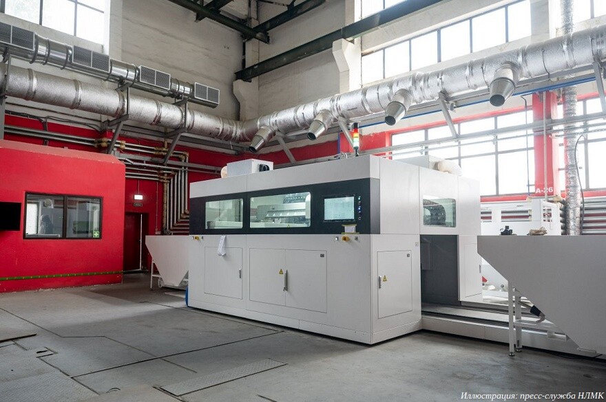

Новолипецкий металлургический комбинат запустил в эксплуатацию еще один 3D-принтер по технологии струйно-порошковой печати песчаными смесями (Binder Jetting). Это уже третья установка такого типа на предприятии. Новая система будет использоваться в производстве форм для литья медных деталей.

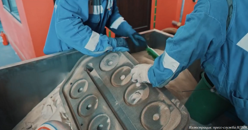

Новая аддитивная система будет выращивать песчаные формы, предназначенные в первую очередь для литья узлов и запасных частей доменных печей и конвертеров. Аддитивное оборудование позволит быстрее переключаться между проектами без дорогой переналадки и расширить ассортимент изделий на участке 3D-печати, сообщает пресс-служба Новолипецкого металлургического комбината.

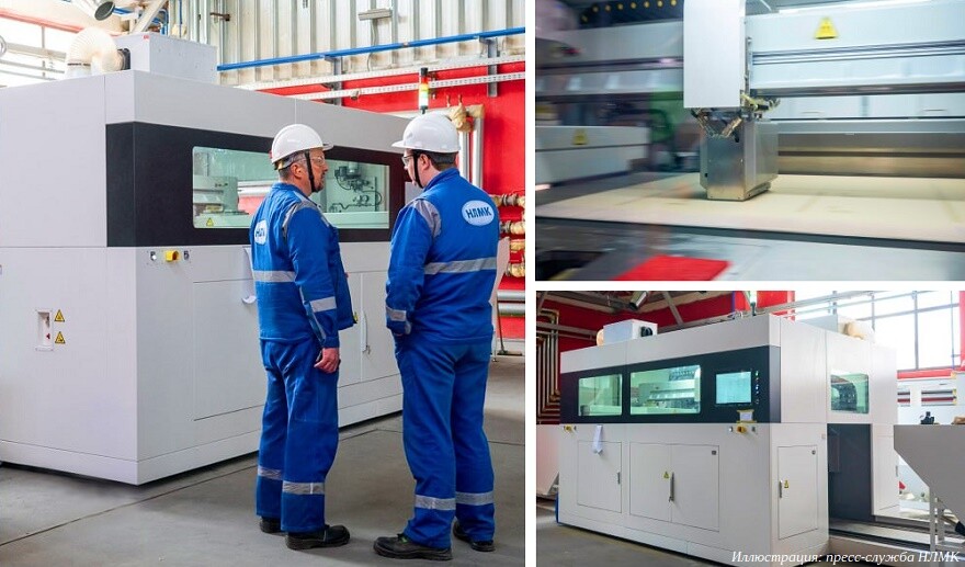

Собственный центр аддитивного производства комбинат открыл в 2022 году. Тогда же в эксплуатацию поступил первый струйно-порошковый 3D-принтер: система последовательно укладывает слои песка и вырисовывает контуры будущих изделий выборочным напылением фурановых смол. Специфика технологии позволяет создавать формы практически неограниченной геометрической сложности. Вторую установку ввели в эксплуатацию летом 2024 года.

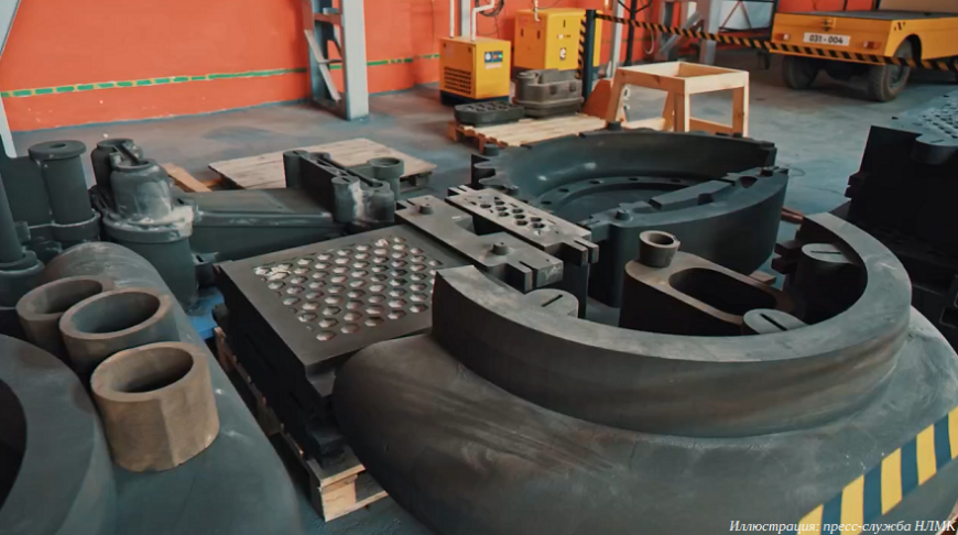

Сейчас первые две системы задействованы в производстве форм для литья стальных и чугунных деталей. За 2024 и 2025 год 3D-принтеры помогли изготовить около семидесяти тонн литейной продукции. К 2030 году предприятие планирует самостоятельно изготавливать более половины запасных частей для ремонта собственного оборудования.
«Внедрение аддитивных технологий позволяет ежегодно экономить около двухсот миллионов рублей на закупках запасных частей для НЛМК. Мы стали получать изделия с гораздо лучшими показателями по качеству, чем те, которые раньше получали по классическому процессу. Мы на практике убедились, что эта технология позволяет сокращать время и повышать точность изготовления деталей», — рассказал директор машиностроительного комплекса НЛМК Алексей Косых.
