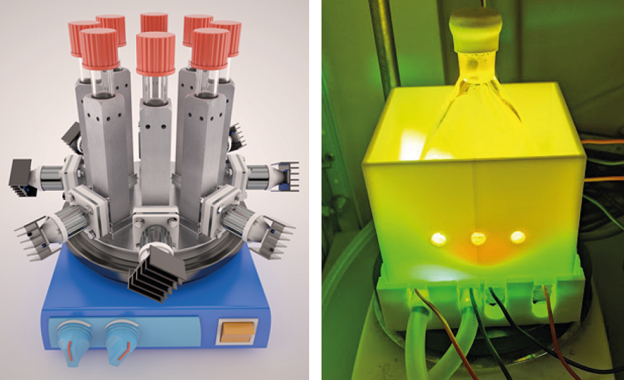

Опытные реакторы, изготовленные методом 3D-печати по технологии DMLS (слева) и FDM/FFF (справа)
Ученые Института органической химии имени Н. Д. Зелинского РАН успешно внедрили 3D-печать в научную работу химической лаборатории, сообщает пресс-служба Российского научного фонда. Коллектив лаборатории металлокомплексных и наноразмерных катализаторов под руководством академика Валентина Ананикова спроектировал и изготовил компактные универсальные фотореакторы для проведения тонкого фотохимического синтеза, позволяющего получать ряд ценных органических соединений.

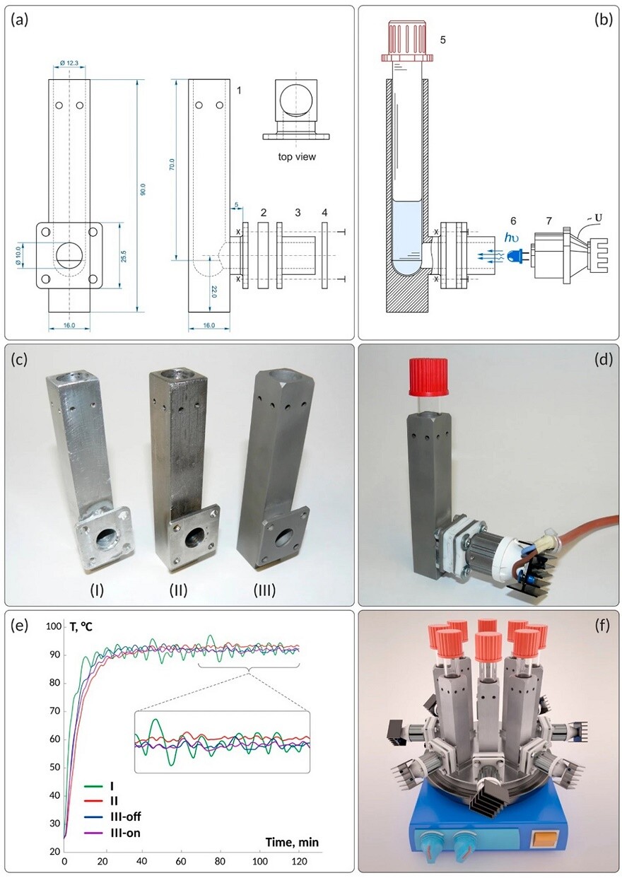

Реакторы изготовлены методами селективного лазерного спекания металлопорошковых композиций (DMLS) и послойного наплавления полимерного филамента (FDM/FFF). Первый подход позволяет получать сложные изделия из разнообразных металлических сплавов, тогда как второй зарекомендовал себя как недорогой и эффективный способ производства изделий из множества термопластов и композиций на их основе.

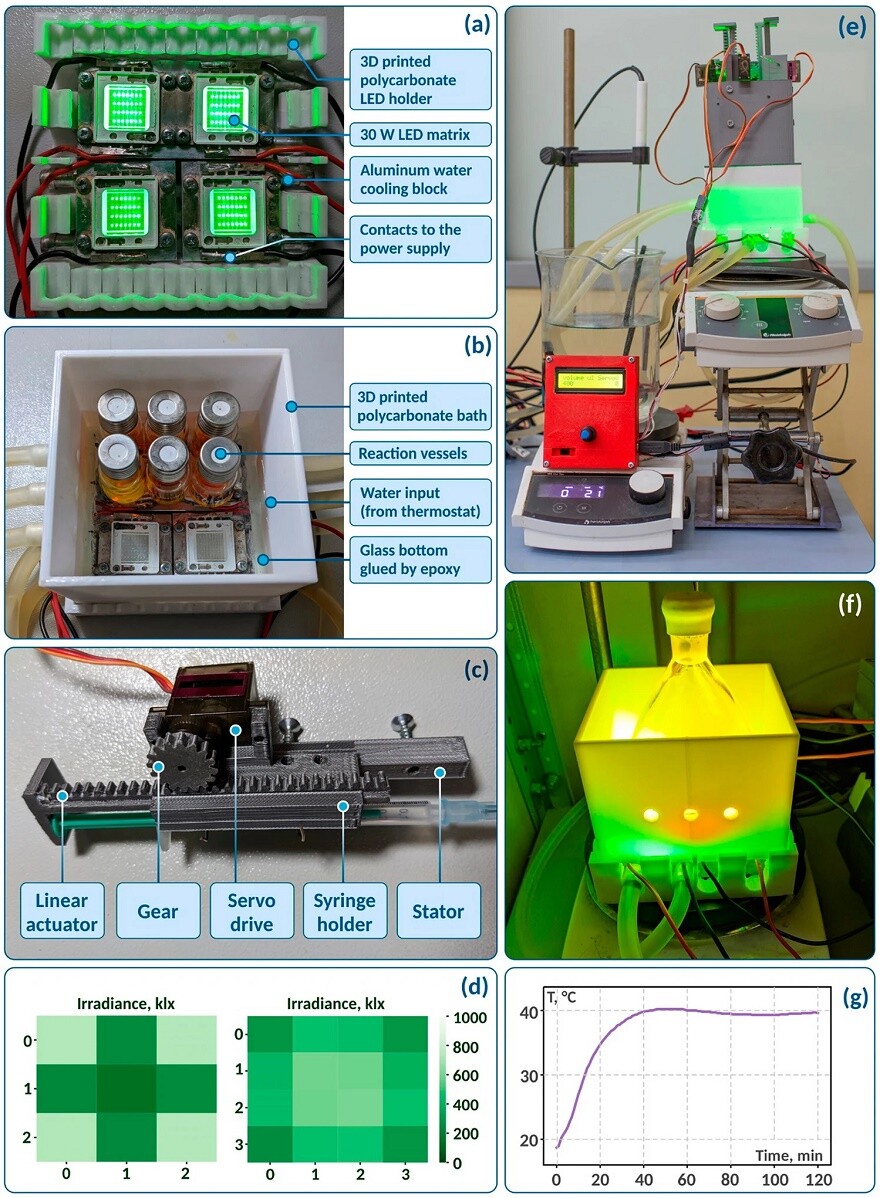

Полученные фотореакторы имеют ряд преимуществ перед традиционным фотохимическим оборудованием: они могут быть адаптированы к источникам света различной длины, характеризуются невысокой стоимостью, особенно при использовании пластиков, допускают быстрое внесение изменений в конструкцию. Последняя особенность является одним из принципиальных преимуществ 3D-печати: реактор с новым, более оптимальным дизайном может быть изготовлен прямо в химической лаборатории в течение одного рабочего дня и сразу испытан в эксперименте.
Авторы показали, что металлические реакторы из нержавеющей стали могут применяться в серийных экспериментах с различными химическими субстратами или фотокатализаторами. Фотореакторы из пластика, отличающиеся от металлических значительно большим объемом, дают возможность масштабирования органического синтеза для получения продуктов в значительных количествах. Оба типа реакторов могут поддерживать заданную температуру, что имеет важное значение для увеличения выхода и селективности химического синтеза, то есть в процессе будет образовываться преимущественно целевой продукт, а не побочные соединения. Эффективность нового оборудования продемонстрирована на примере ряда химических реакций образования связей углерод-углерод и углерод-сера.
