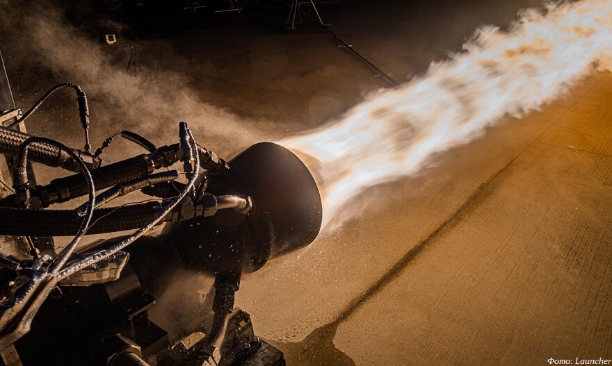

В ходе нескольких огневых испытаний, состоявшихся 21 апреля в космическом центре NASA имени Джона Стенниса, двигатель E-2 впервые вышел на номинальную тягу в десять тонн, в общей сложности отработав сорок секунд.
Двигатель E-2 на испытательном стенде

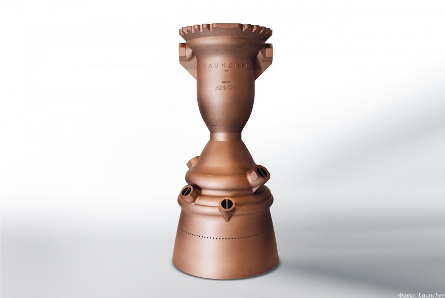

Камера сгорания напечатана одной деталью из медного сплава по технологии селективного лазерного спекания на 3D-принтере AMCM M 4K с областью построения размером 450x450x1000 мм и возможностью установки до четырех излучателей мощностью 1 кВт каждый. Эта аддитивная система сконструирована по заказу Launcher специально для 3D-печати медными сплавами, хотя способна работать и c другими металлопорошковыми композициями, например алюминиевыми сплавами.

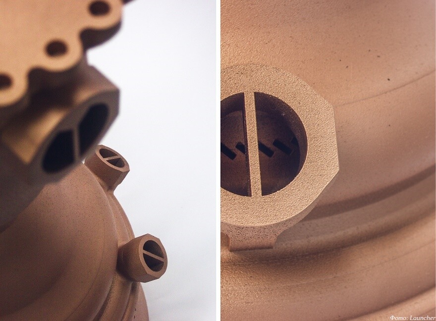

Как сообщает Launcher, в аддитивном производстве использовался не специализированный сплав аэрокосмического назначения, а доступный вариант CuCrZr, что позволит снизить себестоимость серийных двигателей и упростить логистику. Камера сгорания интересна еще и наличием интегрированных каналов системы охлаждения, по которым проходит окислитель, то есть жидкий кислород, перед смешиванием с топливом. Реализовать такую систему охлаждения традиционными производственными методами было бы невозможно.

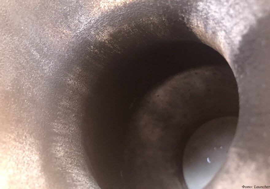

Горловина камеры сгорания после огневых тестов
В майских тестах тяговый коэффициент полезного действия планируется повысить с 90% до 98% (тогда уже будут видны характерные диски Маха), а в четвертом квартале компания намеревается провести полноценные трехминутные испытания в режиме замкнутого цикла в связке с интегрированным турбонасосным агрегатом, успешно испытанным на мощности в 130% в марте этого года.
