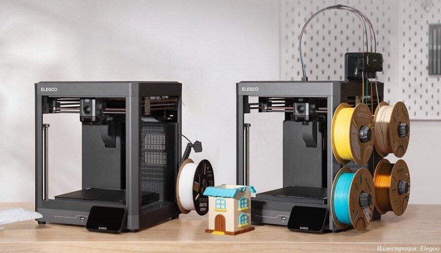

Компания Elegoo выпустила бюджетные 3D-принтеры Centauri 2 и Centauri 2 Combo
Очередные модели оборудования сложно назвать новинками, скорее это еще более доступные варианты и без того недорогих аддитивных систем Centauri Carbon 2 и Centauri Carbon 2 Combo — без закрытых рабочих камер и некоторого функционала, теперь предлагаемого опционально. В варианте Combo сохранена возможность многоцветной 3D-печати.
Линейка Centauri Carbon 2 вышла на рынок в начале этого года, причем помимо базовой версии компания предложила вариант Carbon 2 Combo, оснащенный системой автоматической смены филамента Canvas. Идею подсмотрели у Flashforge, ранее выпустившей 3D-принтер AD5X с аналогичным устройством. Суть в максимальной простоте и дешевизне: вместо отдельных модулей система интегрирована, то есть катушки устанавливаются прямо на боковые кронштейны 3D-принтера, а филаменты подаются в специальный коллектор, управляющий переключением с одного материала на другой.
Теперь компания решила добавить еще более доступные модели Centauri 2 и Centauri 2 Combo — опять-таки базовую и с системой автоматической смены филамента на четыре катушки. Основное отличие от оригинальных систем сводится к открытому рабочему объему вместо закрытого. Само собой, это усложняет работу с сильно усаживающимися полимерами, хотя подогреваемые столики с полиэфиримидными адгезионными покрытиями никуда не делись. Рекомендуется печатать полилактидом (PLA), полиэтилентерефталатгликолем (PETG) и термопластичными полиуретанами (TPU), а для акрилонитрилбутадиенстирола (ABS) или полиамидов (нейлонов) лучше брать закрытые версии.
Дополнительно с новых аппаратов сняли вебкамеры и светодиодную подсветку, но эти системы доступны в форме опциональных апгрейдов. Конструктивно же новые аппараты практически ничем не отличаются от оригинальной линейки Centauri 2 Carbon.
3D-принтеры собираются на алюминиевых рамах с рельсовыми направляющими и кинематикой CoreXY и используют алгоритмы активного гашения вибраций (Input Shaping) и динамического контроля подачи расплава (Pressure Advance), теоретически позволяющие развивать скорости позиционирования до 500 мм/с с ускорениями до 20 м/с^2. Калибровка выполняется автоматически с построением карты высот. На борту варианта Combo двадцать два датчика, отслеживающих наличие и подачу филаментов, состояние резака, охлаждение термобарьера, температуру столика, питание, и так далее.
Хотэнды изменений тоже не претерпели и все так же прогреваются до 350°С максимум. Открытые камеры все равно ограничивают возможность работы с инженерными термопластами, но по крайней мере мощные термоблоки помогут эффективно «переваривать» пластик на высоких скоростях. Размер области построения — 256х256х256 мм, как у 3D-принтеров серий X и P, а также «бюджетника» A1 от Bambu Lab. В варианте Combo новые аппараты способны распознавать филаменты по RFID-меткам и использовать функцию резервирования — автоматическое переключение с полностью выработанной катушки на новую.

На первый взгляд Elegoo Centauri 2 Combo смотрится как попытка потеснить Bambu Lab A1 Сombo — тоже бюджетный 3D-принтер с точно таким же полезным объемом, теми же четырьмя филаментами и точно такой же отпускной ценой, но «дрыгостол», тогда как Centauri 2 Combo — «кубик» на жесткой алюминиевой раме с кинематикой CoreXY, лучше подходящей для работы на высоких скоростях.
