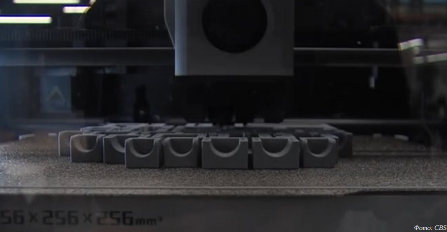

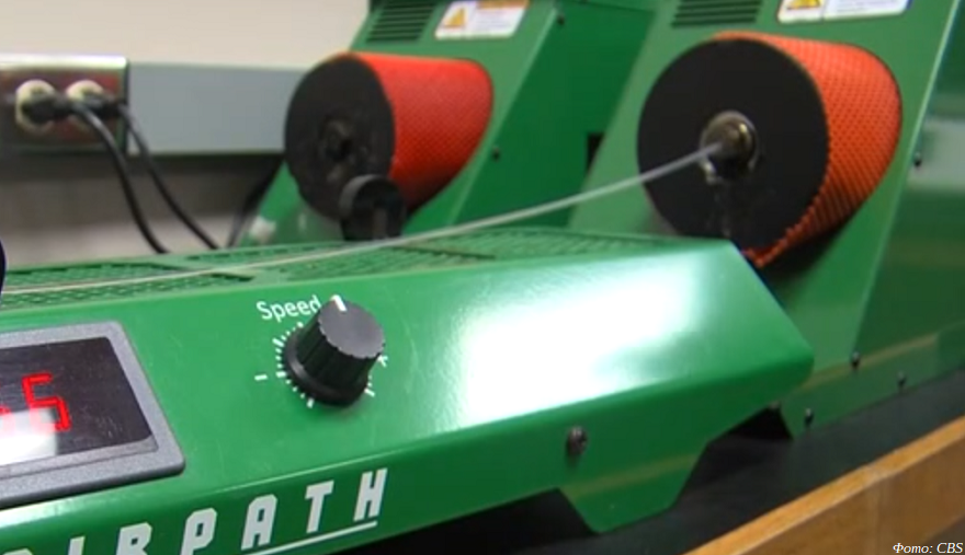

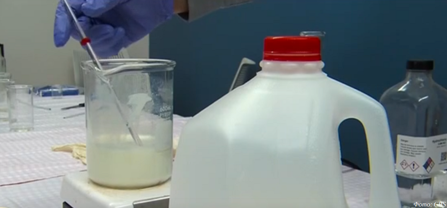

Молочные продукты содержат разные белки, например казеин, а белки — натуральные полимеры. Студенты Университета Висконсина в Платвилле под научным руководством заведующего кафедрой машиностроения Джона Обиелодана и декана химического факультета Джозефа Ву решили выделить казеин из молока, смешать его с другими биополимерами и опробовать полученную смесь в качестве материала для 3D-печати.

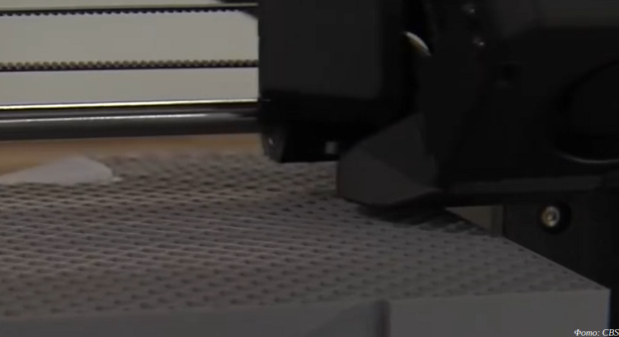

Первые опыты были не особо успешными из-за примесей жиров. Исследователи опробовали несколько растворителей и в итоге получили удовлетворительные результаты, обезжирив протеиновую массу бутанолом — бутиловым спиртом. Отчасти этот вариант выбрали потому, что он не самый вонючий. Полученный филамент успешно испытали, печатая в том числе формовочную оснастку.
