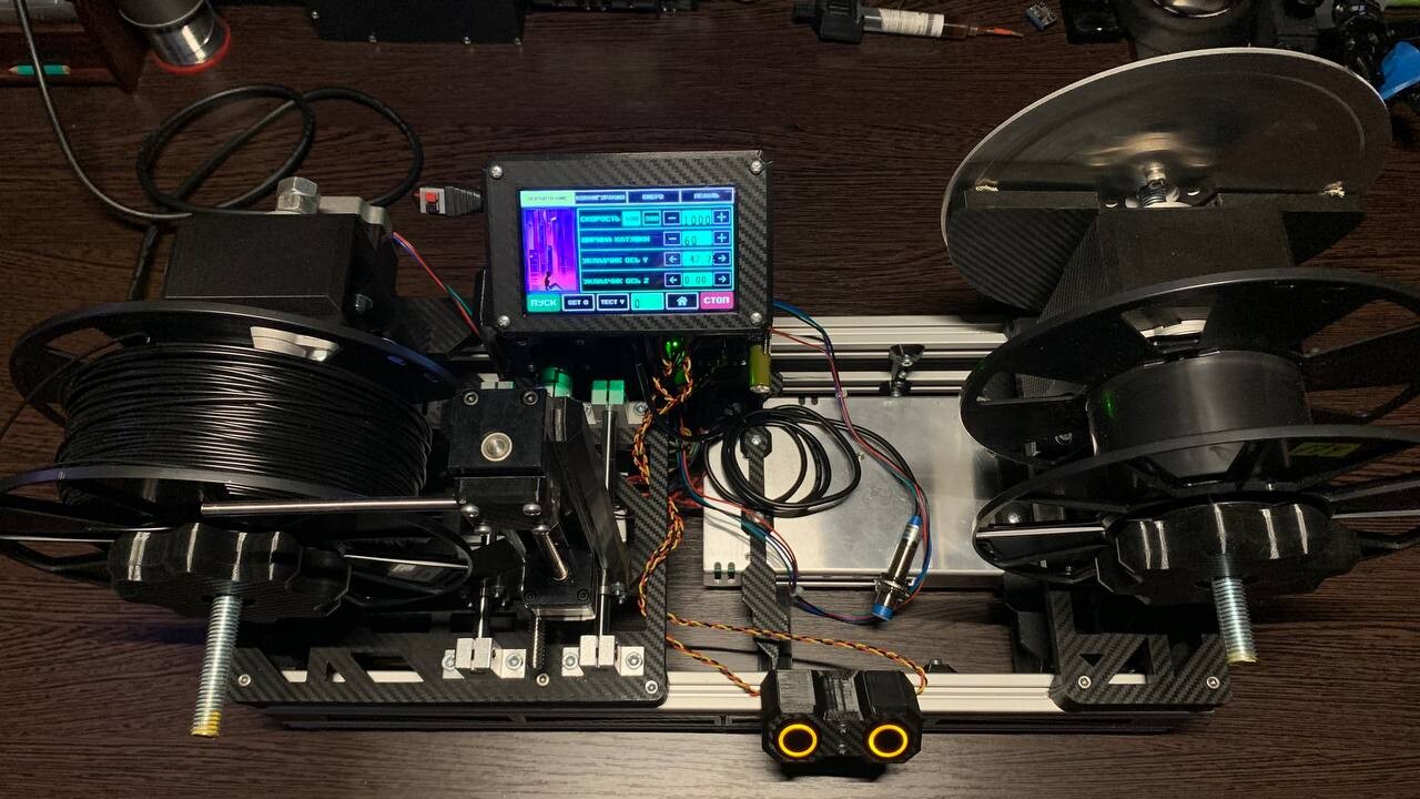

Вот уже третий пост про перемотчик а я всё никак не перестану его дорабатывать. Можно было бы перестать это делать но как оказалось перемотчик нужен не только мне а взять его негде.

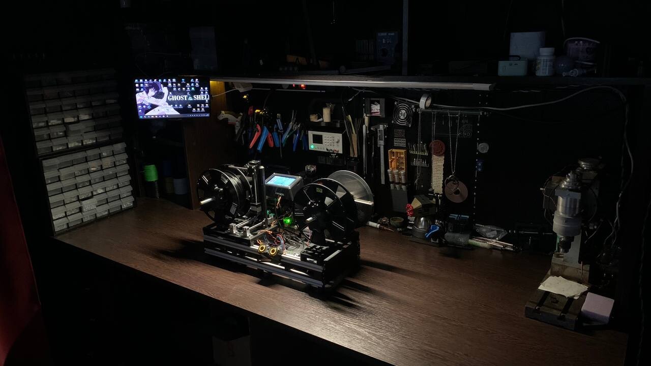

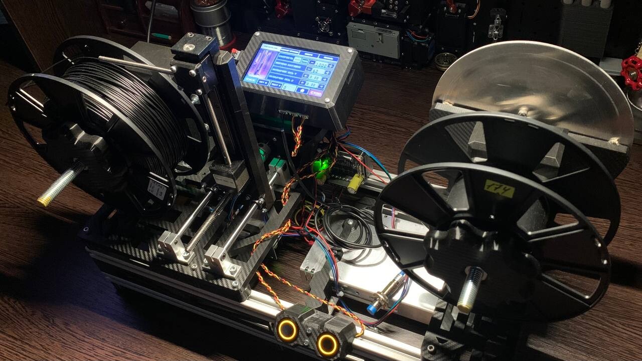

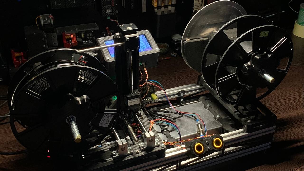

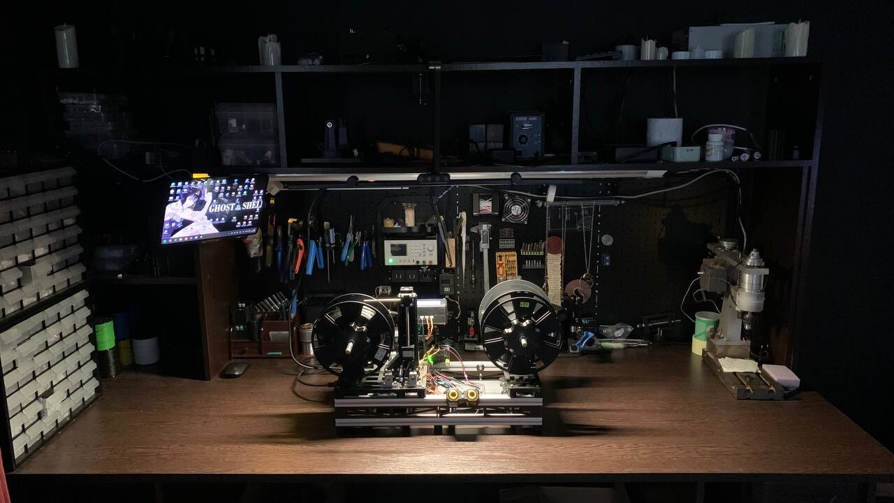

На фото выше мой, так называемый, испытательный стенд. У перемотчика два блока питания 12 и 48 вольт. Включаются они в розетку 200в. Три драйвера моторов, две кнопки, датчик оборотов, модуль управления с сенсорным дисплеем. Всё это соединяется кучей проводов и таскать его по столу и со стола на стол надоело, хотелось удобства и цельную конструкцию. Что бы временно соединить сам перемотчик с креплением донорской катушки был использован экструдированный алюминиевый профиль 20х20. Но как мы знаем нет ничего более постоянного чем временное)
Конструкция получилась жесткая и прочная. Можно браться за любую часть не боясь, что-то оторвать. В этой версии был переработан дизайн. Он стал более строгий и в нём, для удобства оператора, было добавлено много кнопок.

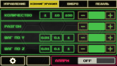

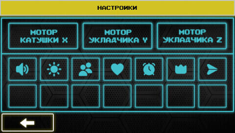

Теперь шаг укладчика относительно оборота приёмной катушки можно настраивать с точностью до сотки. Об этом меня просили пользователи. Оказалось, что перемотка не такой тривиальный процесс как может показаться на первый взгляд и требует тщательной и точной настройки. В нижнем левом углу появилась кнопка "настройки" в виде шестерёнки.

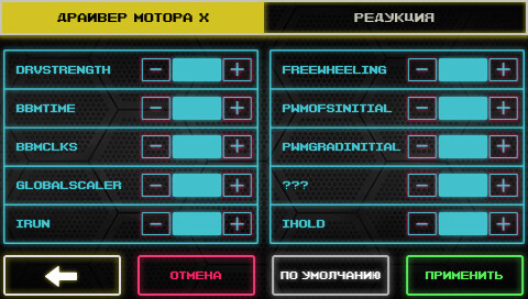

Здесь мы можем перейти в настройки каждого мотора. Остальные кнопочки сделаны исключительно для того, что бы заполнить пустое место на экране. Так сказать на будущее. А дальше случилась ЖОПА. Количество настроек драйвера шагового мотора стремится к бесконечности. Это конешно преувеличение но их действительно много и я пока вынес только основные. Если пользователь менял мотор или ему не нравился его режим работы то ему приходилось писать мне а мне в свою очередь приходилось лезть в прошивку, править её, отправлять человеку, тот её заливал в микроконтролер... И так повторялось несколько раз до тех пор пока мы удалённо не сможем подобрать правильный конфиг. Теперь это можно делать самостоятельно прямо с экрана.
Так вот, вернёмся к ЖОПЕ. В начале проектирования и разработки этого девайса я намеренно решил использовать сенсорный дисплей для того, что бы не городить много механических кнопок потому как даже не знал сколько их может понадобиться. Сейчас примерно 120 кнопок:
54 команды — кнопки + / −
9 — APPLY / CANCEL / DEFAULT для X, Y и Z;
60 — остальные команды интерфейса: START, STOP, HOME, SET 0, TEST Y, изменение технологических параметров, переходы и т. п.;
120 КАРЛ!!!
Мне пришлось перелопатить весь код, поправить логику, изменить запись и чтение EEPROM(энергонезависимая память). Божечки какая радость, что для этого сейчас есть нейросети которые чудесно справляются с такими задачами. Я бы устал вручную переписывать все адреса кнопок.

Шаг по Y и шаг по Z задаются независимо с экрана. То есть можно специально сделать шаг немного меньше или больше реального диаметра материала, если конкретная намотка этого требует. В прошивке для этого сейчас вообще отдельные параметры с шагом изменения 0.01, 0.1 и 1.
