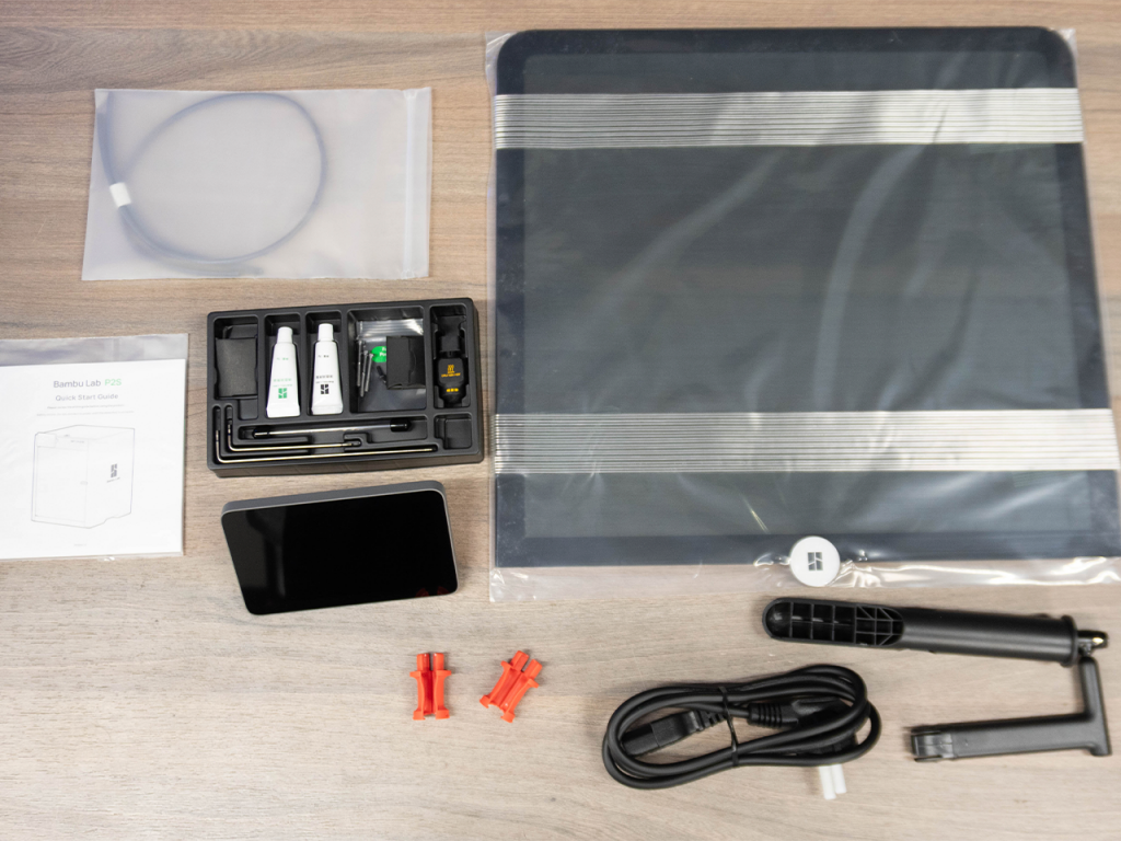

Комплеткация Bambu Lab P2S стандартная. В коробке с принтером вы найдете небольшой кейс инструментами необходимыми для обслуживани принтера - ключи, термопасту, запасной хотэнд.
Кроме этого в комплекте есть держатель филамент, тачскрин и птфе трубки.

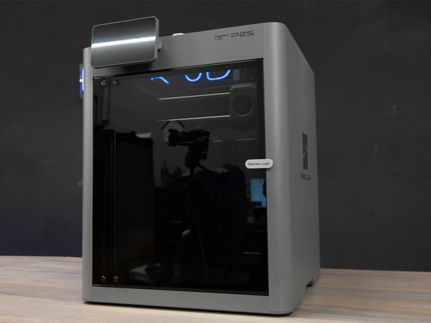

Внешней Bambu Lab P2S это привычный 3D принтер от Bambu Lab, визуально его сделали похожим на новые 3D принтеры от Bambu типа H2D и H2S.
Внутри P2S мало что поменялось относительно P1S, но всё таки поменялось. Например направляющие для экструдера на P1S были карбоновые, они были легче чем стальные но требовали определенного обслуживания. В P2S от них отказались в пользу привычных стальных.
Область печати осталась такой же как в P1S - 256мм по всем сторонам.

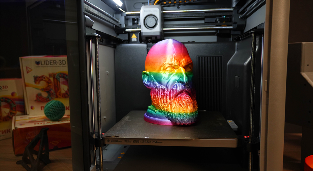

Так же была переработана система обдува, в P2S в отличии от P1S теперь установлена адаптивная система обдува как в принтерах H2D и H2S. Специальные шторки сверху и сбоку принтера диманически открываются и закрываются в зависимости от материала которым вы печатаете.
Эта адаптивная система хорошо контролирует температуру в камере печати, позволяя вам печатать более сложными пластиками. Но полноценного активного подогрева камеры печати у P2S нет.
Так же Bambu послушали пользователей и добавили больше подсветки внутрь принтера.

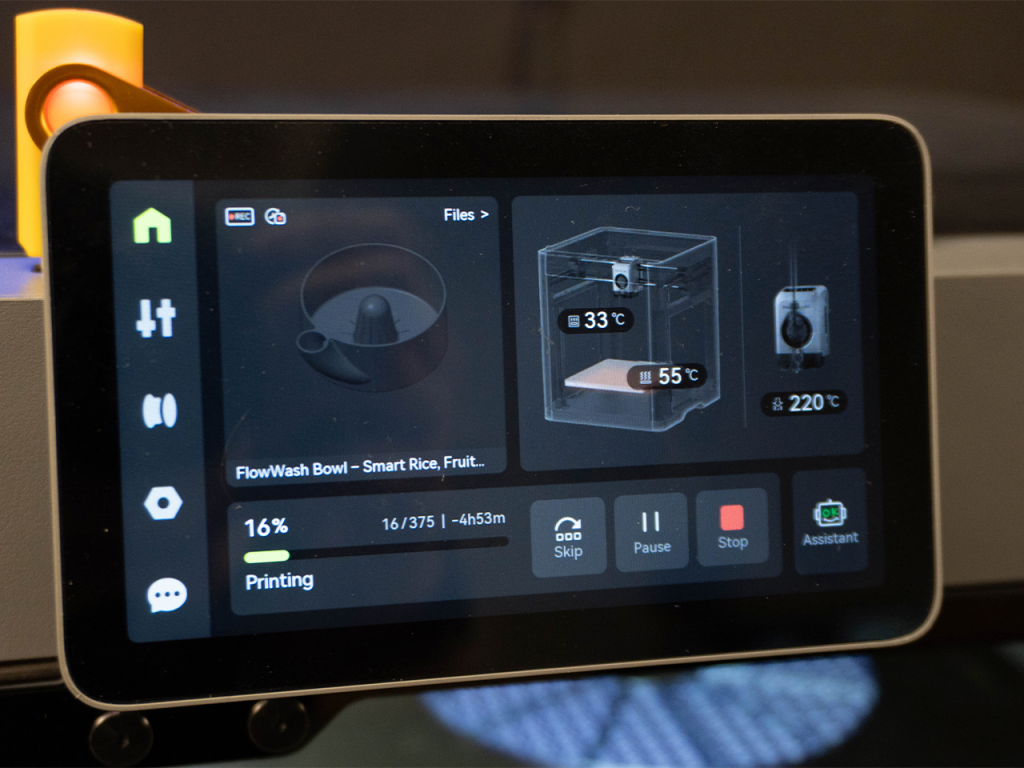

В плане управления P2S значительно обновился относительно P1S - теперь у нас есть полноценный, современный, цветной тачскрин. Если кто не знал, на P1S был небольшой черно-белый экранчик с физическими кнопками управления.
Теперь же это пятидюймовый тачскирн, такой же как на флагманах Bambu Lab H2D и H2S.

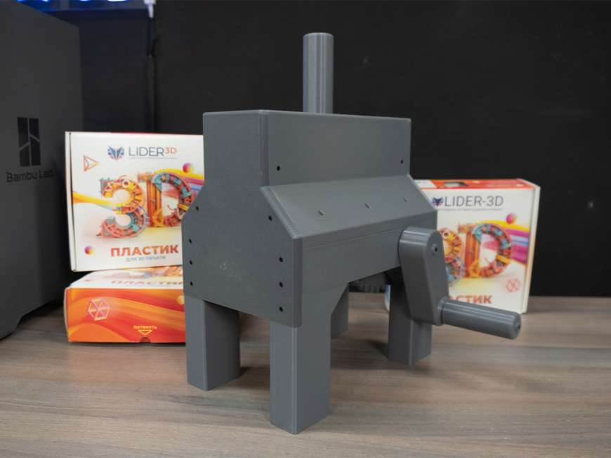

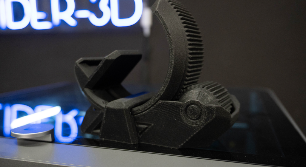

Мы печатили на Bambu Lab P2S самым разным пластиком. Конечно же использовали наш LIDER-3D PlA+, так же в работу пошел TPU от Polymaker - из которого печатали крокс, еще был Fiberon - от тех же Polymaker, и PP+ от REC
