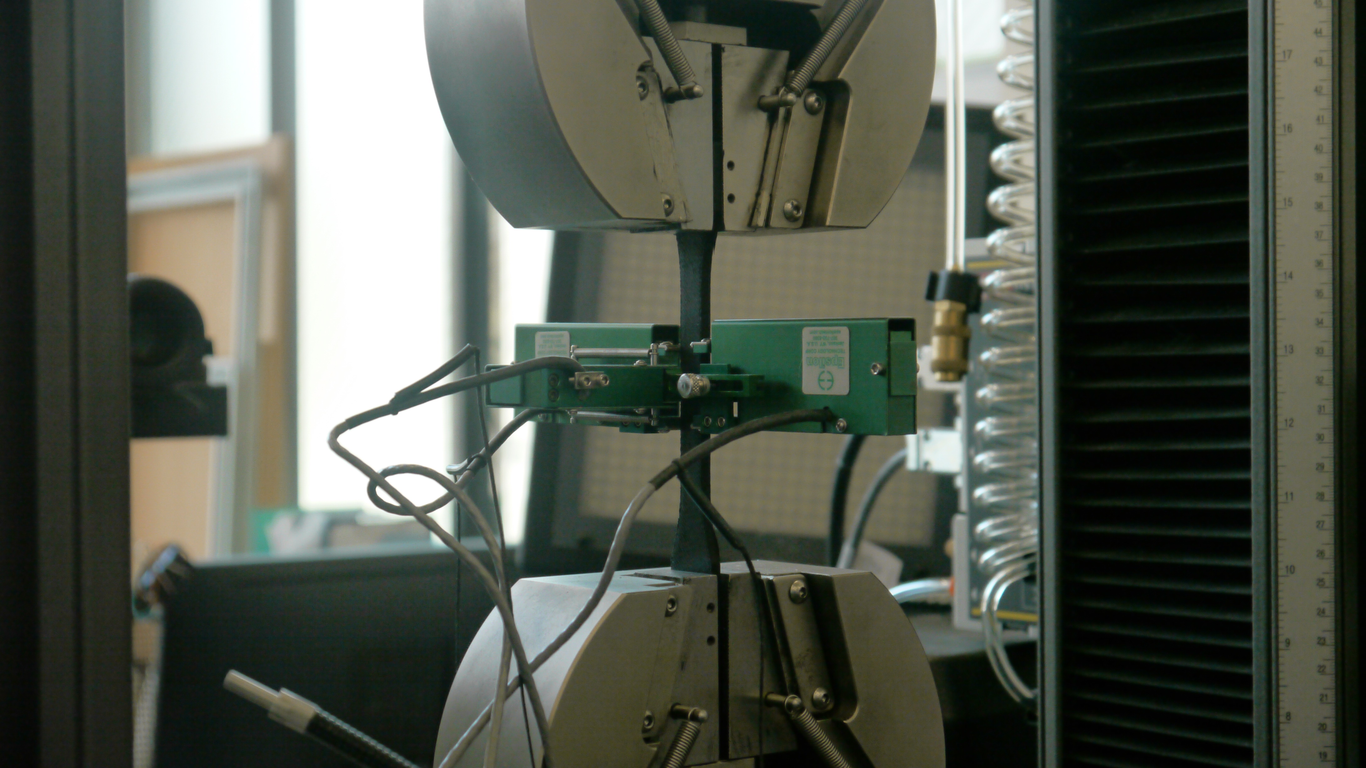

Рвали на машине Instron 5969, со скоростью растяжения 1мм в минуту.

Типичный кадр закрепленной лопатки с установленным датчиком на измерение коэффициента Пуассона и процент растяжения.
