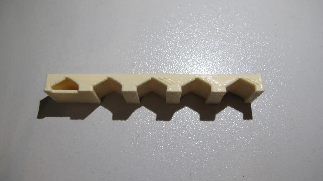

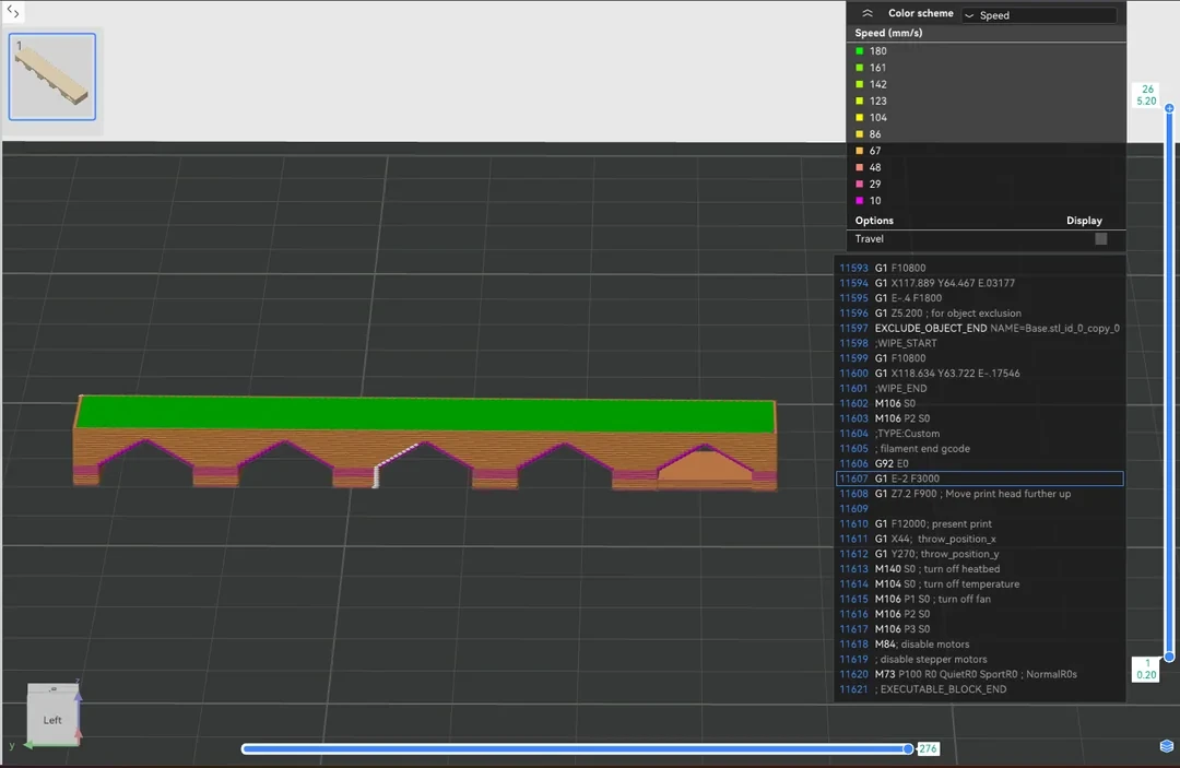

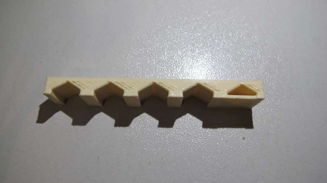

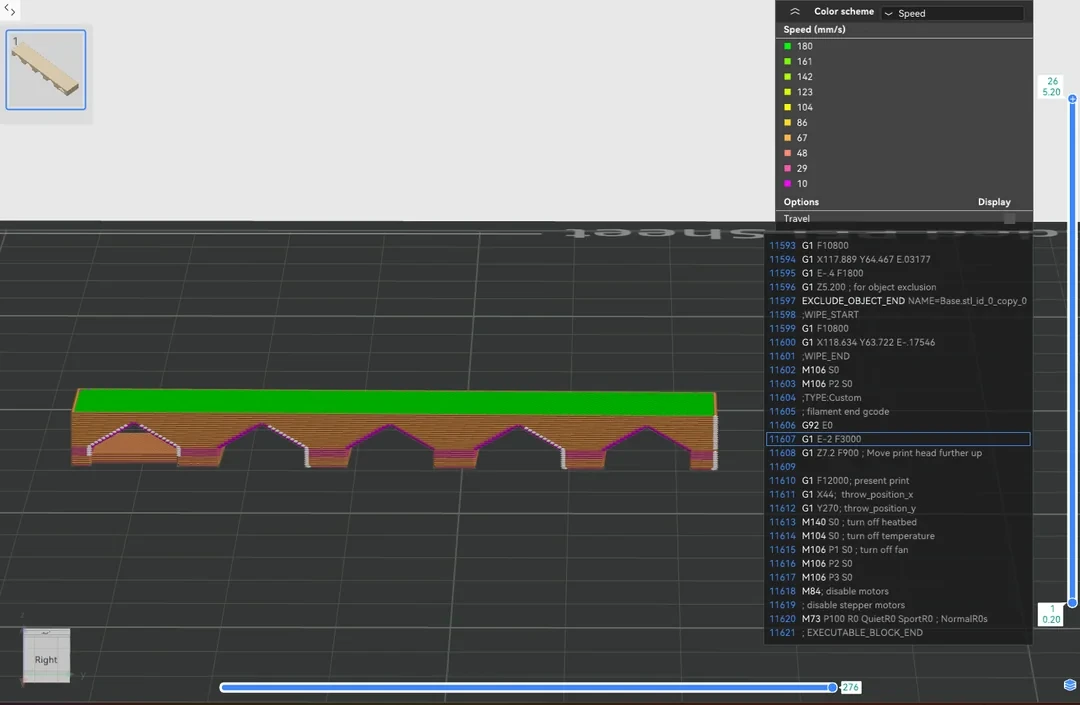

После начал проявляться дефект в виде недоэкструзии только после нависаний или мостов, углы печатает хорошо. В нарезке видно что он появляется на ускорениях после нависаний, но на таком же нависании со швом дефекта нет. Со временем проблема усугублялась

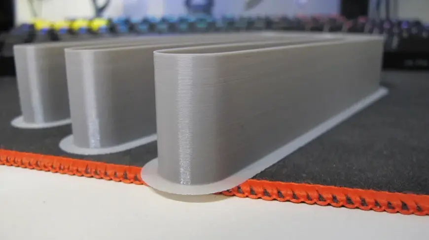

В режиме вазы печатает отлично, проходит Cornering test до 15000, выше не пробовал
