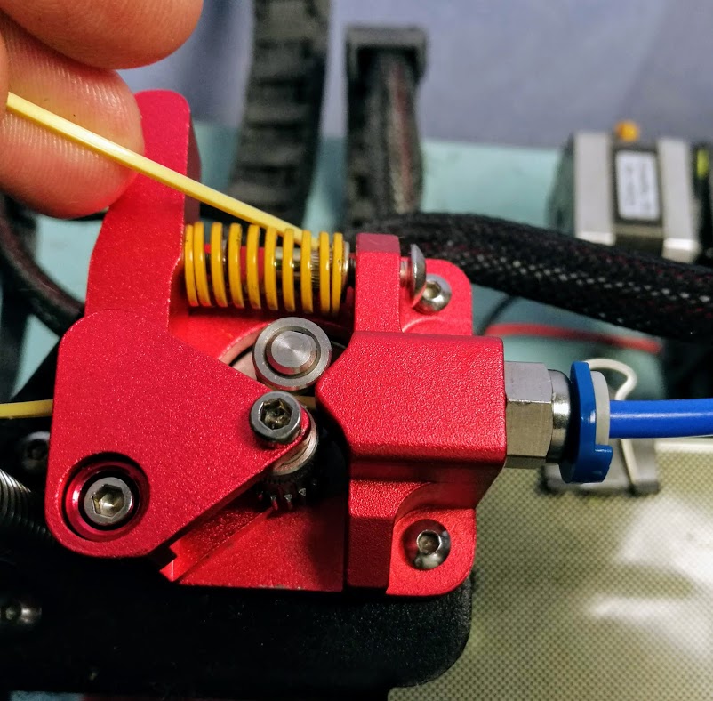

Засучив рукава, я приступил к печати и тут же понял, леска мало того что вся мокрая и струями выдаёт пар, так с ней ещё и практически не справляется штатный фидер Creality. Как ни натягивай пружину, леска проскальзывает, даёт пропуски и быстро забивает сопло.
Но русские не сдаются! Я бегу на Али и заказываю двухсторонний фидер. Ткнул в первый попавшийся, не разбираясь особо. И только потом начал я листать различные варианты и понял, что выхватил фидер Two Trees. А данная контора славится тем, что делает "то же самое", но дешевле. В данном случае "то же самое" мало того, что имеет крепление ведомой шестерни на простом, не калёном винте, так ещё и под роликами подшипников на винте резьба, которая непременно закатается.
Немного нарушу хронологию и сразу прыгну к финалу. Резьба закаталась и появился люфт буквально за три дня. В обычном режиме ничего не заметно. Когда же подключается Linear Advance (а он у меня включен только на внешних оболочках), двигатель начинает совершать мелкие ретракты и шестерни стучат.
Да, вершины сточились быстро, но дальше разбивать винт будет гораздо медленнее, но скорее всего шестерня продолжит его разбивать, да и стук никуда не денется. Более дорогой вариант фидера от Fysetc идёт уже с калёным винтом и фитингом на вход пластика. Но он и стоит на 300-400р дороже. Всё остальное в фидере ТТ работает хорошо: качественный фитинг, все размеры подогнаны, пружина хорошая с упором. И у меня, несмотря на постукивание, нет никаких артефактов на печати и прекрасно стали подаваться все лески: квадратные, круглые 1.5, те, что надо прожаривать на максимуме и те, что мягкие и просто расплываются на столе, разогретом до 100гр. Да, вот такой разбег характеристик у триммерных лент :) Мне больше всего понравились ленты из Леруа, они вообще как ABS печатаются. Цена вопроса - винт ведомой шестерни.

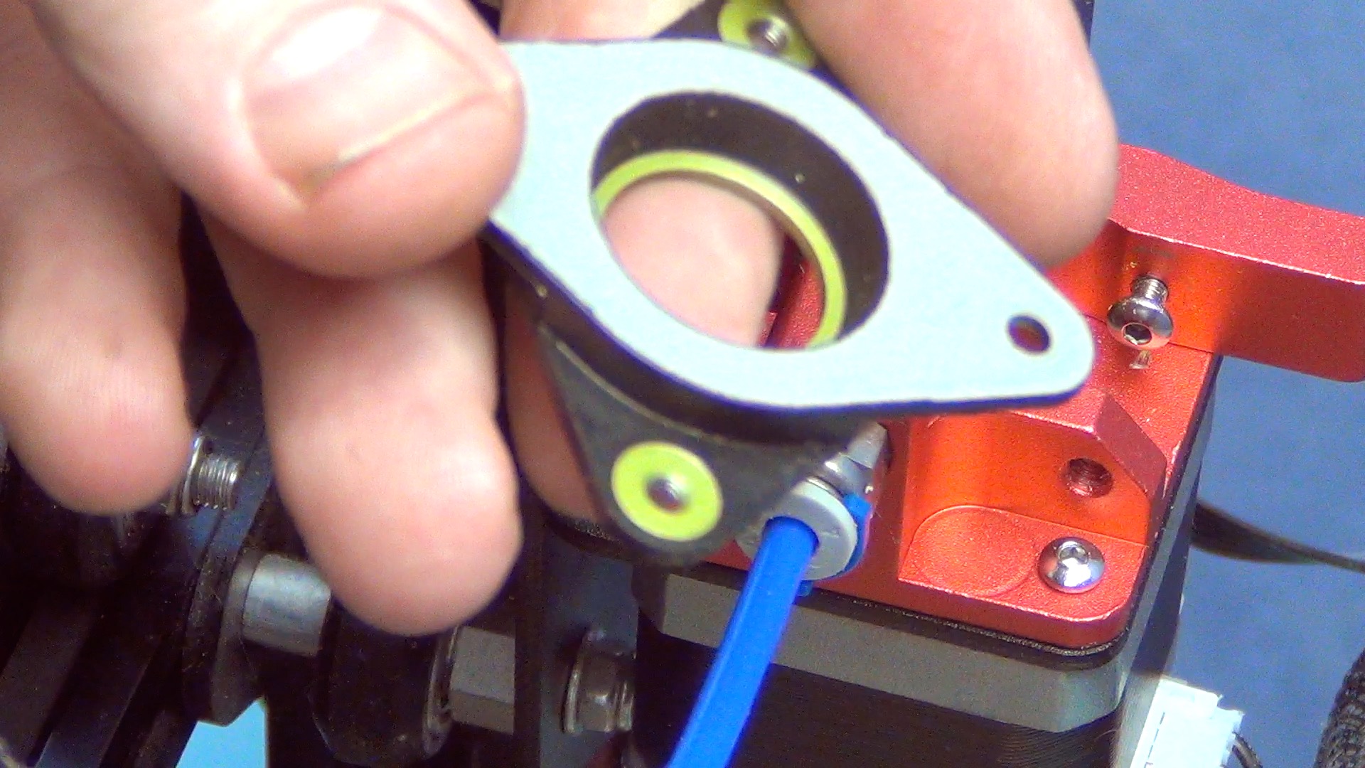

Ну и давайте вернёмся к установке. Резиновые демпферы пришлось убрать, с ними шестерня слишком высоко движок прогибается и с пластика начинает сниматься стружка о края отверстия за шестернями. Благо у меня драйвера 2209. Но сейчас я уже жалею, что не убрал эти демпферы сразу после замены борды, так как с нимислишком большая нагрузка на ось и движок Х у меня уже полетел за полгода всего.
Крепим фидер в сборе без пружины, рукой зажимаем между шестернями подачи и только тогда фиксируем ведущую шестерню на оси двигателя. Шестерни установлены правильно относительно друг друга. Под ручку ручной прокрутки пластика, кстати, даже без демпферов места не останется.
Ставим пружину, тут инструкция будет лишней. Есть только одно недоумение. Зачем в упорную втулку при комплектации вкрутили тонкий винт? Эта втулка двигается толстым винтом, вкрученным в корпус фидера. Всё понятно, но такая комплектация слегка дезориентирует.
Пружина встала, фидер готов к работе. Перенастраиваем стандартным образом количество шагов на мм и записываем это значение на принтере или в прошивке. У меня получилось 145 шагов на мм, в стоке было 93. Подача мощнее уже только за счёт этого. Сколько получилось в вас? :)
