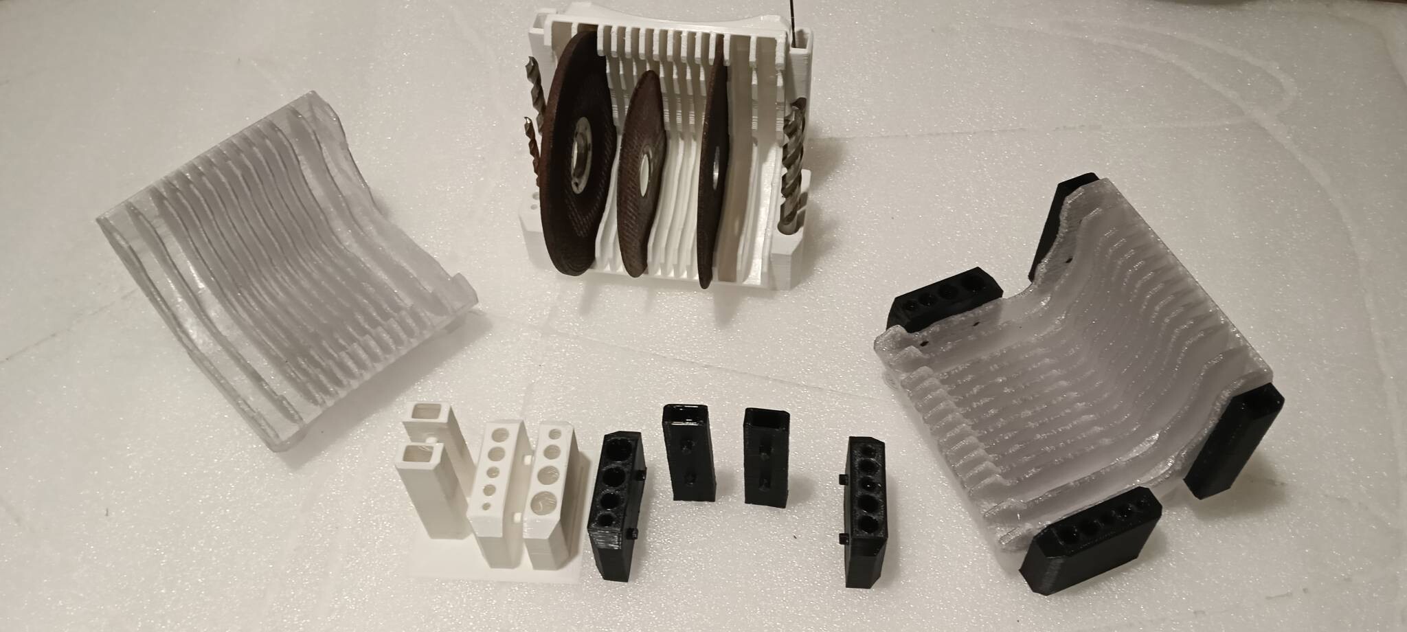

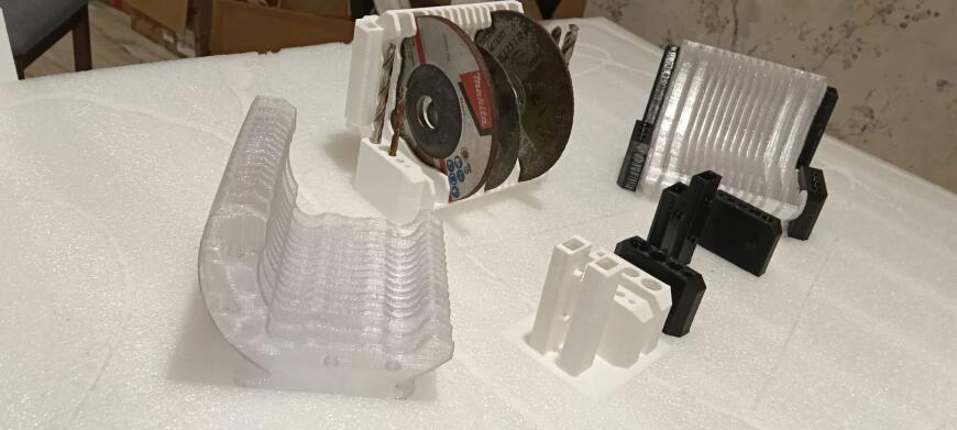

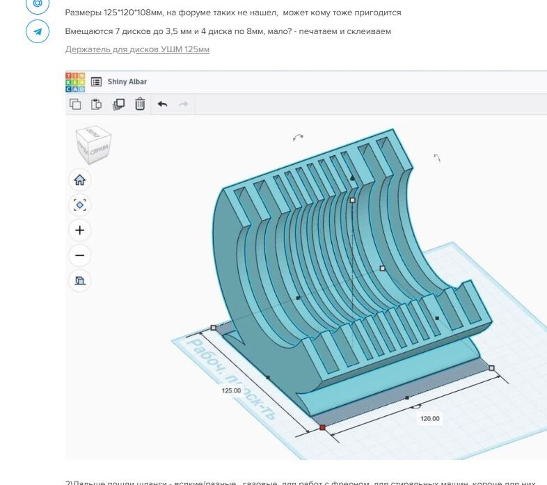

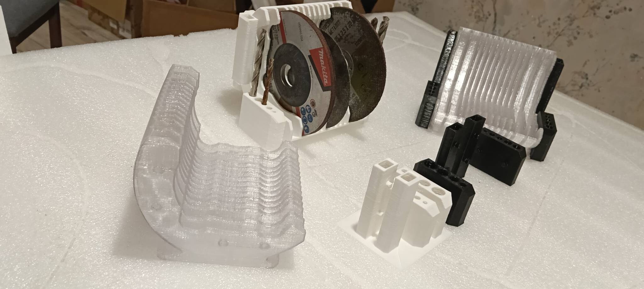

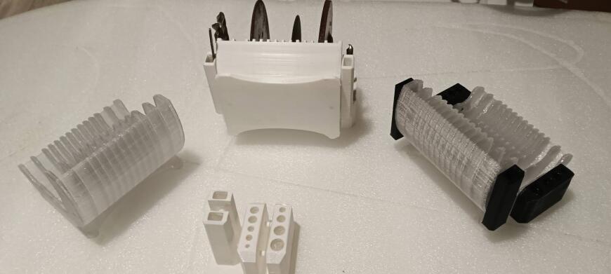

Ранее я выкладывал модель органайзера - тогда он был держателем дисков УШМ.
Сейчас это полноценный органайзер и хороший подарок на 23 Февраля!
Так что Скачиваем ! Печатаем! и Дарим))

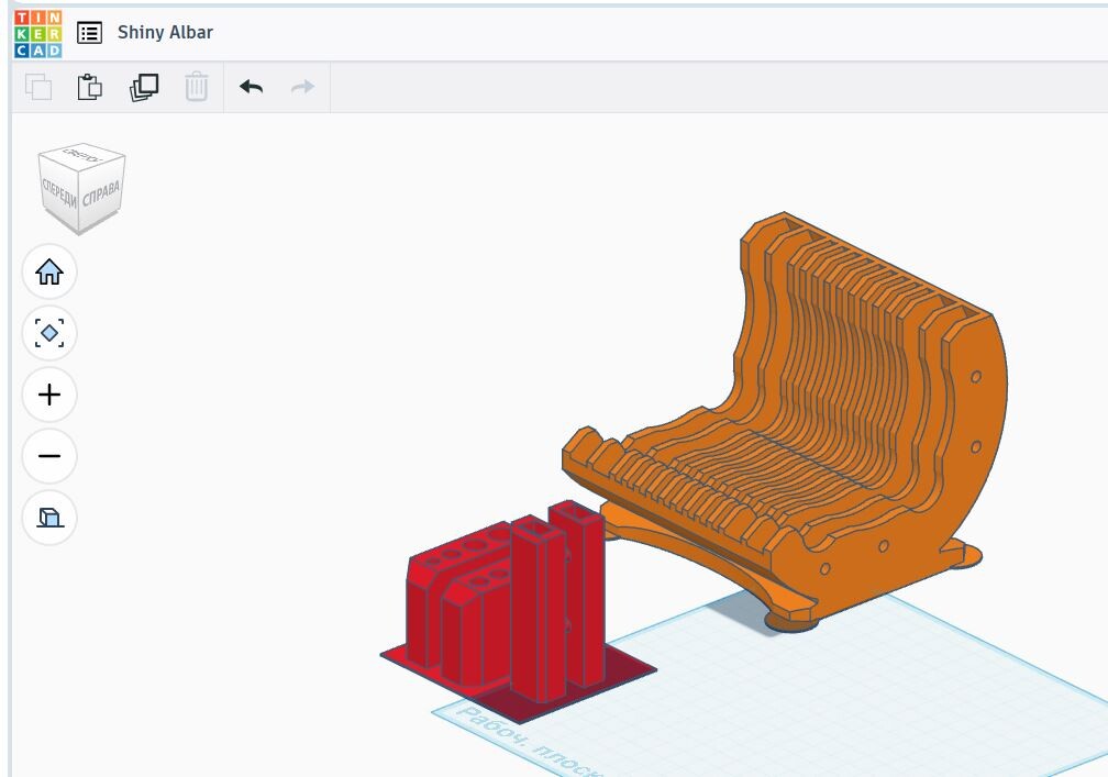

Что изменил
1 ) Убрал грубые углы
2) Уменьшил вес модели
3) Сделал изменения внутри самой модели, теперь можно печатать вообще без поддержек и заполнения
4) Органайзер можно ставить на столе так и крепить на стену (есть доп. отверстия)
5) Добавил возможность установки дополнительных отсеков - в зависимости от способа установки есть возможность менять местами отсеки, верхние для ножей от эл. лобзика с низу для сверл
