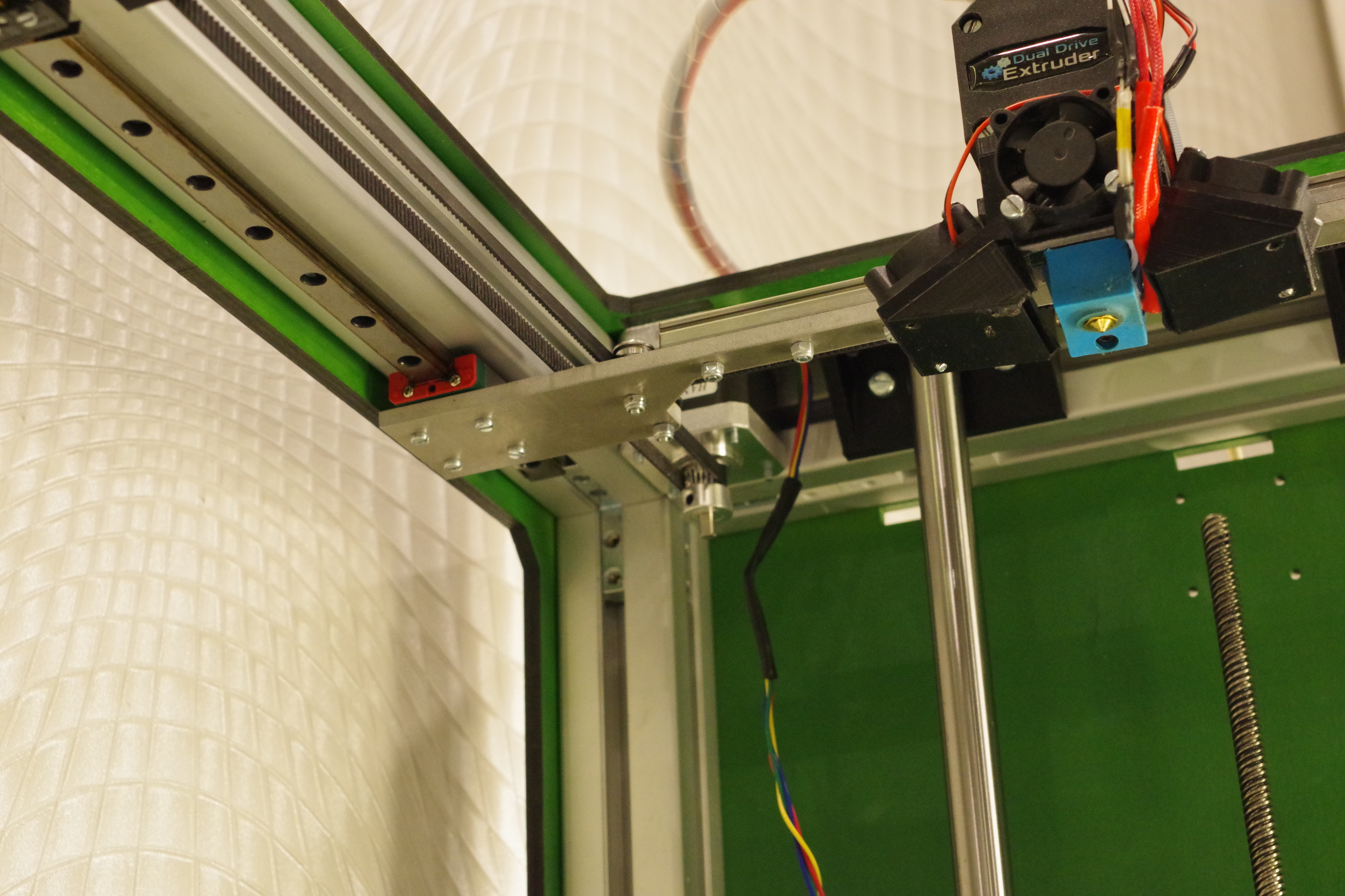

Итак, чуть больше двух лет назад я узнал о 3D-печати, тогда мне казалось это чем-то новым и интересным. Долго не думая, я купил себе первый 3D-принтер, собранный по чертежам ZAV. Со временем, мне стало не хватать его возможностей. Рассматривая имеющиеся варианты на рынке и DIY-проекты, я не смог найти то, что устраивало бы меня по всем параметрам и задумался о постройке собственного принтера. Оценив свои возможности (полное отсутствие какого-либо опыта проектирования и сборки принтеров), я-таки решился. Для основы я выбрал алюминиевый профиль, хотя изначально отношение к нему было скептическое. Меня подкупила простота сборки и наличие пазов под крепление различных элементов. Смотря на другие проекты на профилях, мне не нравилось большое количество печатных деталей и "хлипкость" конструкции, поэтому я чуть переплатил за профиль 4040 и усилил его обшивкой из фанеры. И не прогадал - конструкция получилась ооочень жесткой, что хорошо для H-Bot Проектировка и сборка от начала до конечного результата заняла около года, т.к. я не имел опыта, но хотел продумать все элементы и получить достойное качество печати. Итак, вот что получилось:
По сравнению с предыдущей версией, увеличилась рабочая зона по Z, боуден был заменен на директ-экструдер, а мотор-швп на более дешевую трапецию.
Пройдемся по характеристикам и основным параметрам принтера:Габариты 44х44х54 см
Рабочее поле 210х210х320 мм
Портал и стол из дюралюминия 5мм
Рельсы 12мм
Валы 16мм.
Высокая скорость печати (обычно я печатаю в щадящем режиме не более 80мм/cек), однако буквально сегодня Крёстный отец принтера предложил выставить ускорения и джерк побольше...сейчас на принтере установлен jerk 0.5, ускорения 7000, а корпус это всё скушал, дальше тестить пока что некогда.
Директ-экструдер с точной подачей филамента. Пластиковое печатное крепление кулеров по задумке должно передавать меньше вибраций на хотенд.Для любителей боудена - на задней крышке имеются отверстия под крепление шагового двигателя.
Ремень натянут по схеме H-bot. Меня устраивает, но энтузиасты могут переделать и под CoreXY. Кстати, на шкивах лучше не экономить...впрочем, как и на остальных комплектующих.ЭлектроникаХаос в днище выглядит так, при желании, провода можно аккуратно спрятать в пазы.
Система работает от 24в блока питания. Тишину дарят драйвера TMC2208Материнская плата - 32-битная AZSMZ mini (обеспечивает большую вычислительную мощность в отличие от 8 бит)Также предусмотрены отверстия под печатное крепление другой платы, либо кулер 120*120
