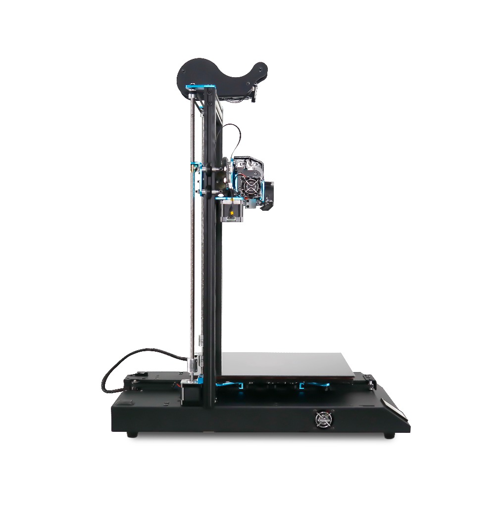

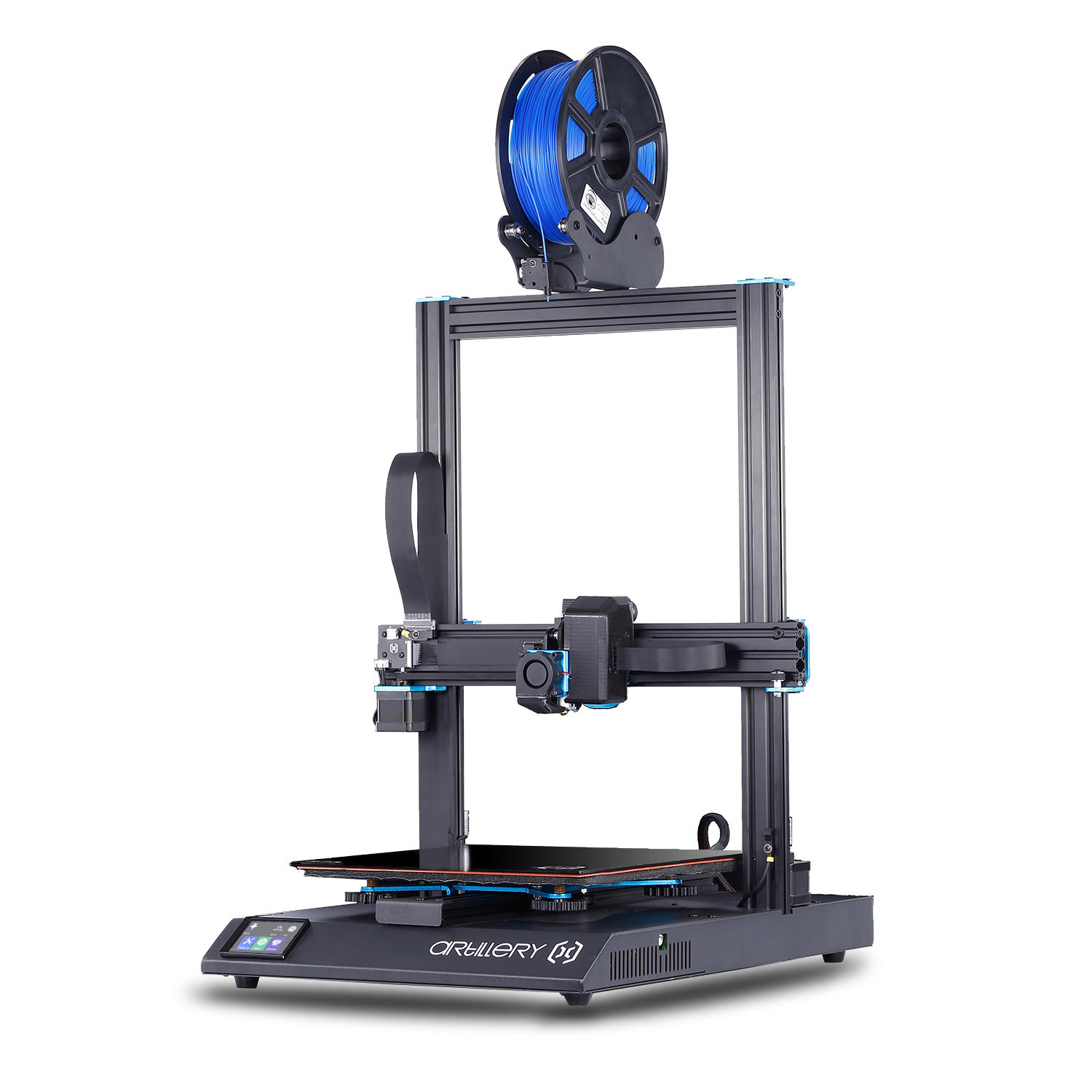

Модель принтера Artillery Sidewinder Х1. Большая зона печати, она составляет 300 мм на 300 мм и высотой до 400 мм. Покрытие стола - это перфорированное стекло по типу Ultrabase, к нему отлично липнут все виды пластиков, а при завершении печати и остывании стекла модели легко с него снимаются.
Стол запитан через твердотельные реле от сети 220 В, нагревается он быстро, буквально за 1-2 минуты. управление принтером осуществляется с помощью цветного сенсорного экрана.
В принтере используется плата от MakerBase со сменными драйверами. Принтер абсолютно тихий. Под рабиатором можно увидеть чип FS 31W01.

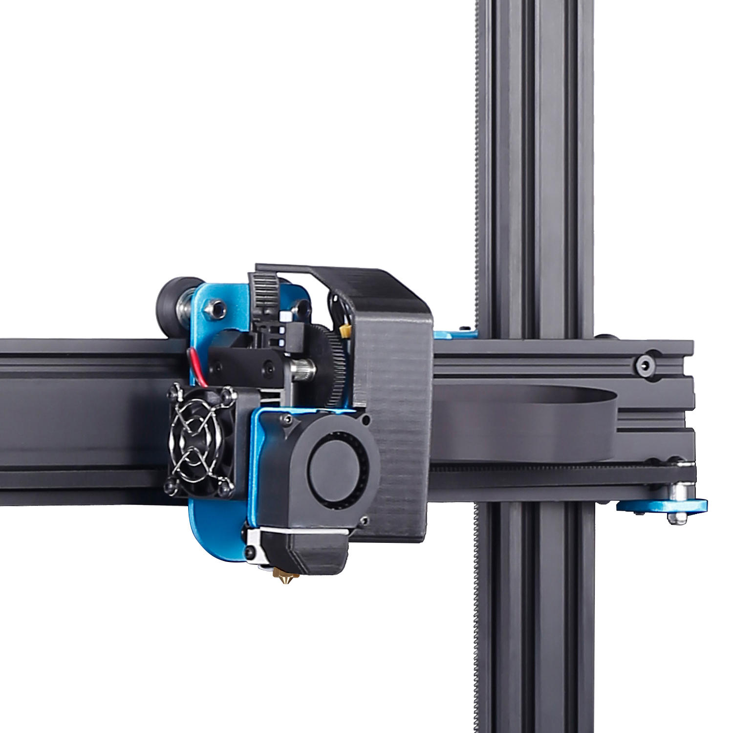

Экструдер тут установлен Титан с редуктором (сразу из коробки на нем надет силиконовый утеплитель), то есть точная и мощная подача пластика и он установлен сразу на оси Y. Таким образом получается дайрект экструдер, что делает точность укладки пластика из-за короткой подачи еще выше.
Хотенд Вулкан. В нем используется длинное сопла для возможности установки больших скоростей печати.
Светодиодная подсветка зоны печати цветная, освещение слабенькая. Это уже так больше для фана. Рассмотреть мелкие детали при печати очень тяжело, в меню принтера можно выбирать свой цвет света.

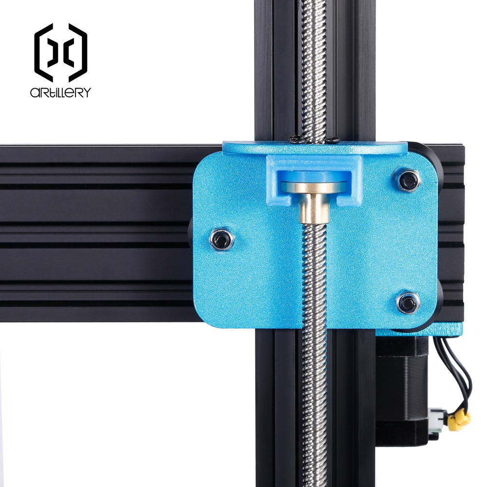

На оси Z установлено два мотора и в дополнение, сверху они связаны ремнем синхронизации, а это устраняет их расхождение и возможный завал оси X.
