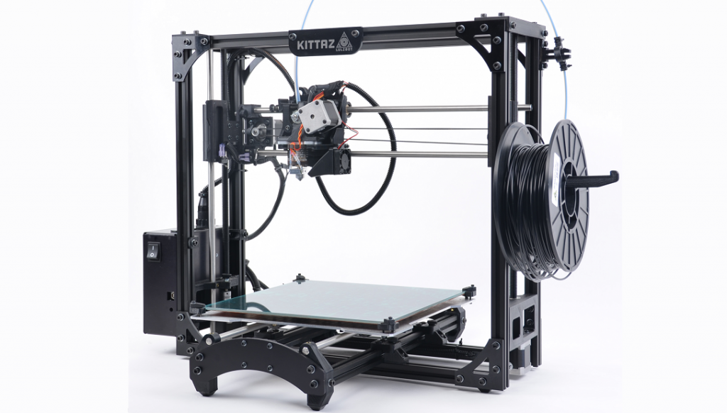

LulzBot выпустила набор для самостоятельной сборки 3D-принтера KITTAZ
Несколько месяцев назад компания Aleph Objects Inc., производитель линейки 3D-принтеров Lulzbot, выпустила 3D-принтер TAZ 4. TAZ 4, который можно приобрести за 2194,95 долларов, вполне соответствует заявленной цене. Но, если вы не можете позволить себе потратить свыше 2000 долларов на 3D-принтер, у Aleph Objects есть для вас другое предложение.
Сегодня она выпустила набор для самостоятельной сборки 3D-принтера LulzBot KITTAZ. Стоимость набора всего 1595 долларов, а характеристики те же, что и у TAZ 4. Единственное отличие заключается в том, что этот 3D-принтер вы будете собирать сами.
«Сейчас набор LulzBot KITTAZ можно приобрести на нашем сайте LulzBot.com, – говорит представитель Aleph Objects. – LulzBot KITTAZ – это полноценный набор для самостоятельной сборки 3D-принтера на хорошо зарекомендовавшей себя платформе LulzBot TAZ. KITTAZ – это идеальное решение для преподавателей, компьютерных гениев и всех тех, кто любит мастерить вещи своими руками».
Хотя идея сборки 3D-принтера может показаться немного пугающей, Aleph Objects постаралась максимально упростить и облегчить этот процесс. Все детали набора KITTAZ пронумерованы и аккуратно упакованы, в то время как провода уже обжаты и соединены. Да, вам придется постараться, чтобы собрать его, но Aleph Objects вложила в набор очень подробные и понятные инструкции.
Уникальность набора KITTAZ заключается в высококачественном аппаратном обеспечении и удобстве использования, а также открытом исходном коде. Это означает, что пользователи смогут постоянно обновлять свои 3D-принтеры, не отставая от современных инноваций.
Характеристики KITTAZ аналогичны TAZ 4:
- Область печати: 298 мм x 275 мм x 250 мм.
- Рабочий объем: 20,5 см³ полезного пространства.
- Платформа для печати: подогреваемая платформа из боросиликатного стекла, покрытого пленкой PET.
- Максимальная скорость печати: 200 мм/сек.
- Допуск при печати: 0,1 мм по осям X и Y. По оси Z зависит от толщины слоя.
- Толщина слоя: 0,075-0,35 мм.
- Материалы для печати: ABS, PLA, HIPS, PVA и разные виды древесного волокна.
- Толщина нити: 3 мм.
- Габаритные размеры принтера: 680 мм x 520 мм x 515 мм.
- Вес принтера: 11 кг.
- Требования по электропитанию: 100 – 240 ВА.
- Максимальная рабочая температура экструдера: 240 °C.
- Максимальная рабочая температура платформы для печати: 120 °C.
Для сборки 3D-принтера вам понадобятся следующие инструменты:
- плоская отвертка
- крестовая отвертка
- линейка
- бокорезы
- плоскогубцы
- шестигранные отвертки на 1,27, 1,5, 2,5, 3 и 4 мм
- гаечный ключ на 5,5 мм
- гаечный ключ на 13 мм
- торцевая головка на 3,7 мм
Без сомнения, 3D-принтеры LulzBot относятся к числу лучших на рынке. Кроме того, у компании Aleph Objects Inc. очень высокий уровень технической поддержки, так что вы едва ли столкнетесь с трудностями во время сборки KITTAZ.
