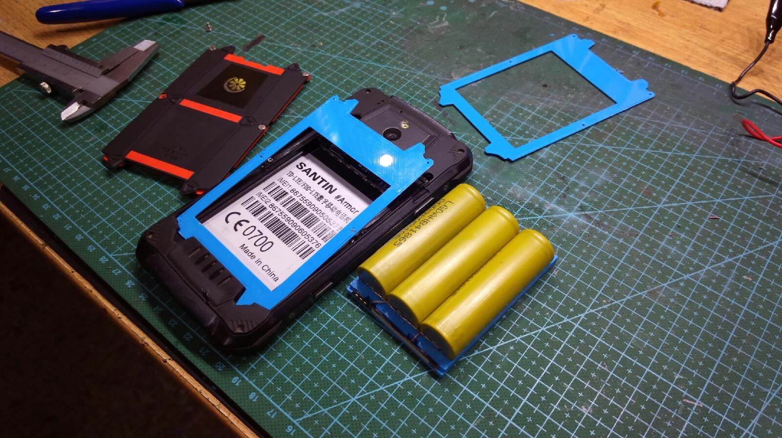

Задняя крышка и холдер под 3х18650 для Santin Armor.
Купить за 1000 руб.
kenst69
04.03.2020
1247

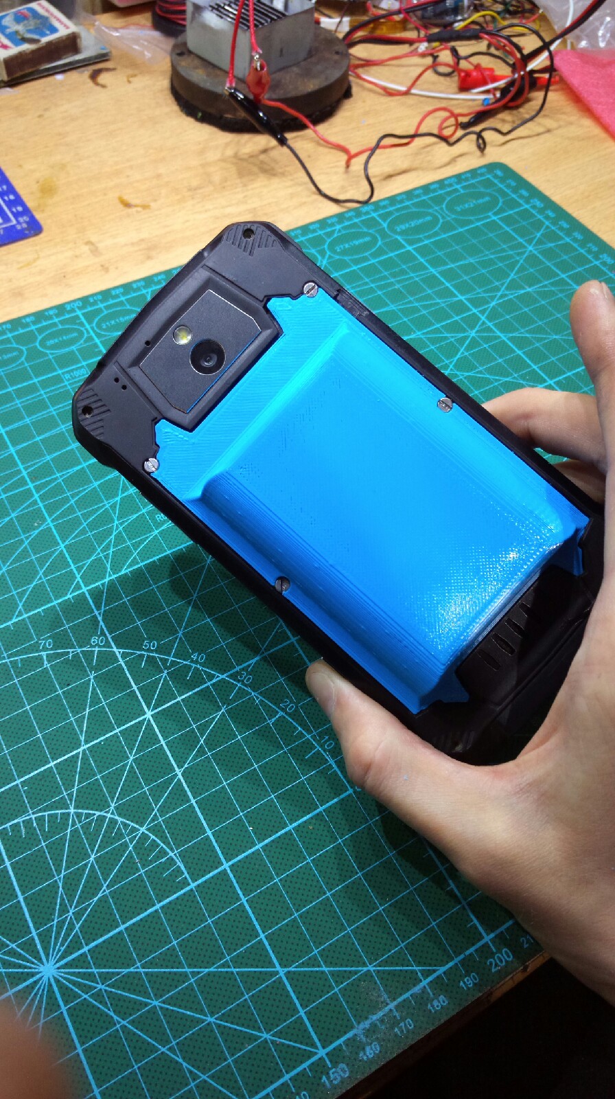

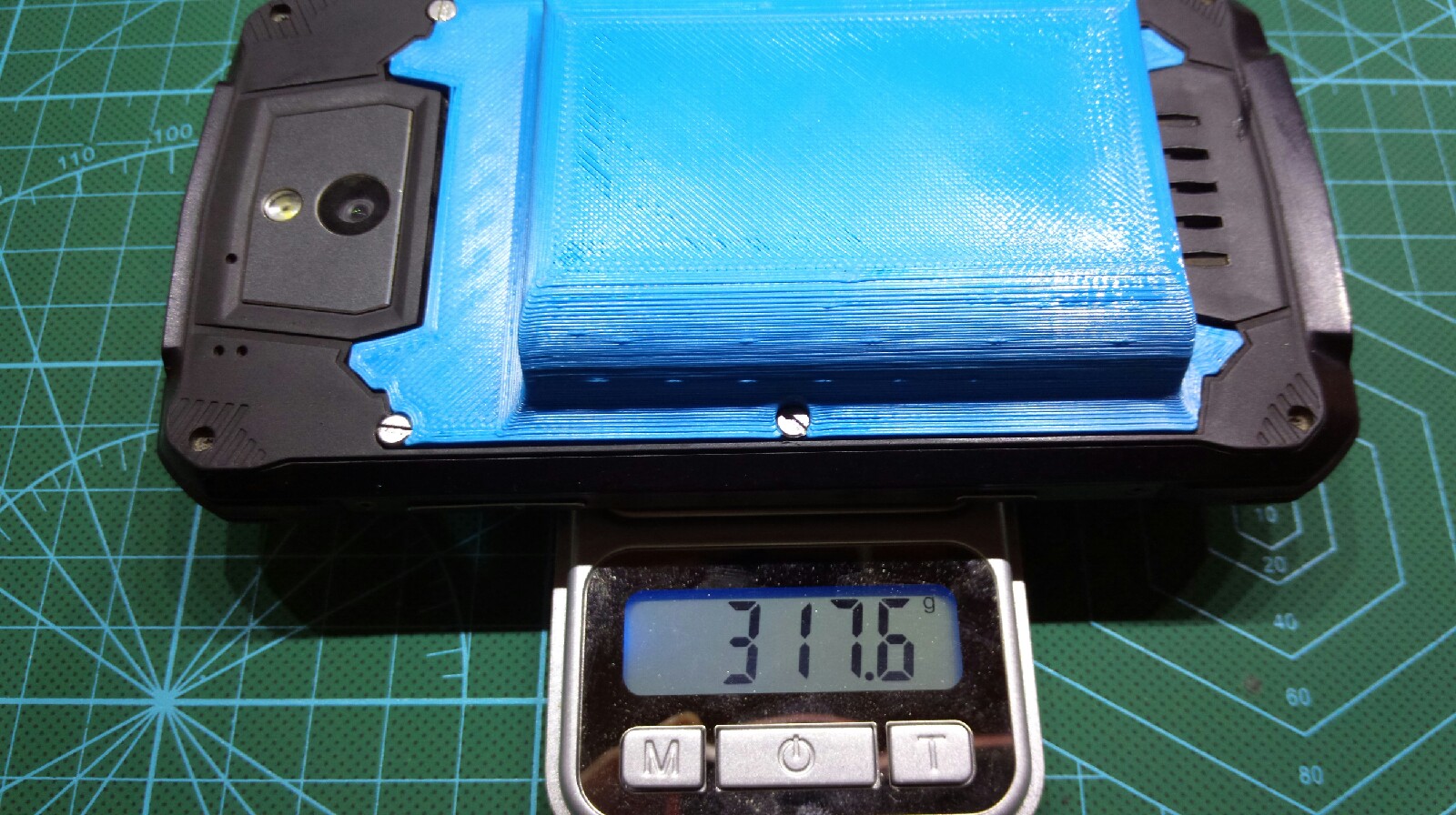

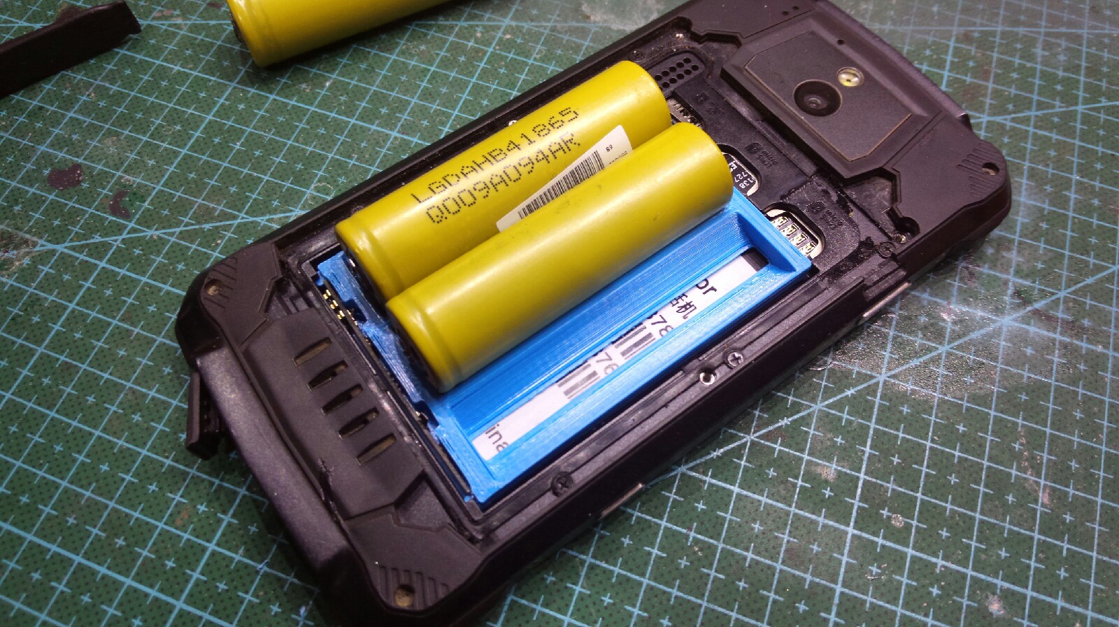

Новая батарея стоит как пол мобилки а хватает емкости батареи на год,для тех кому за цену жаба кусает и не особо важен вид,есть сей кит для переделки на формат 18650. С подобной переделкой мобилка будет вечной,т.к. акб теперь можно менять на ходу и без особых проблем)
04.03.2020 в 23:34
От старого акб понадобится только плата защиты,он же контроль разряд\заряда.
