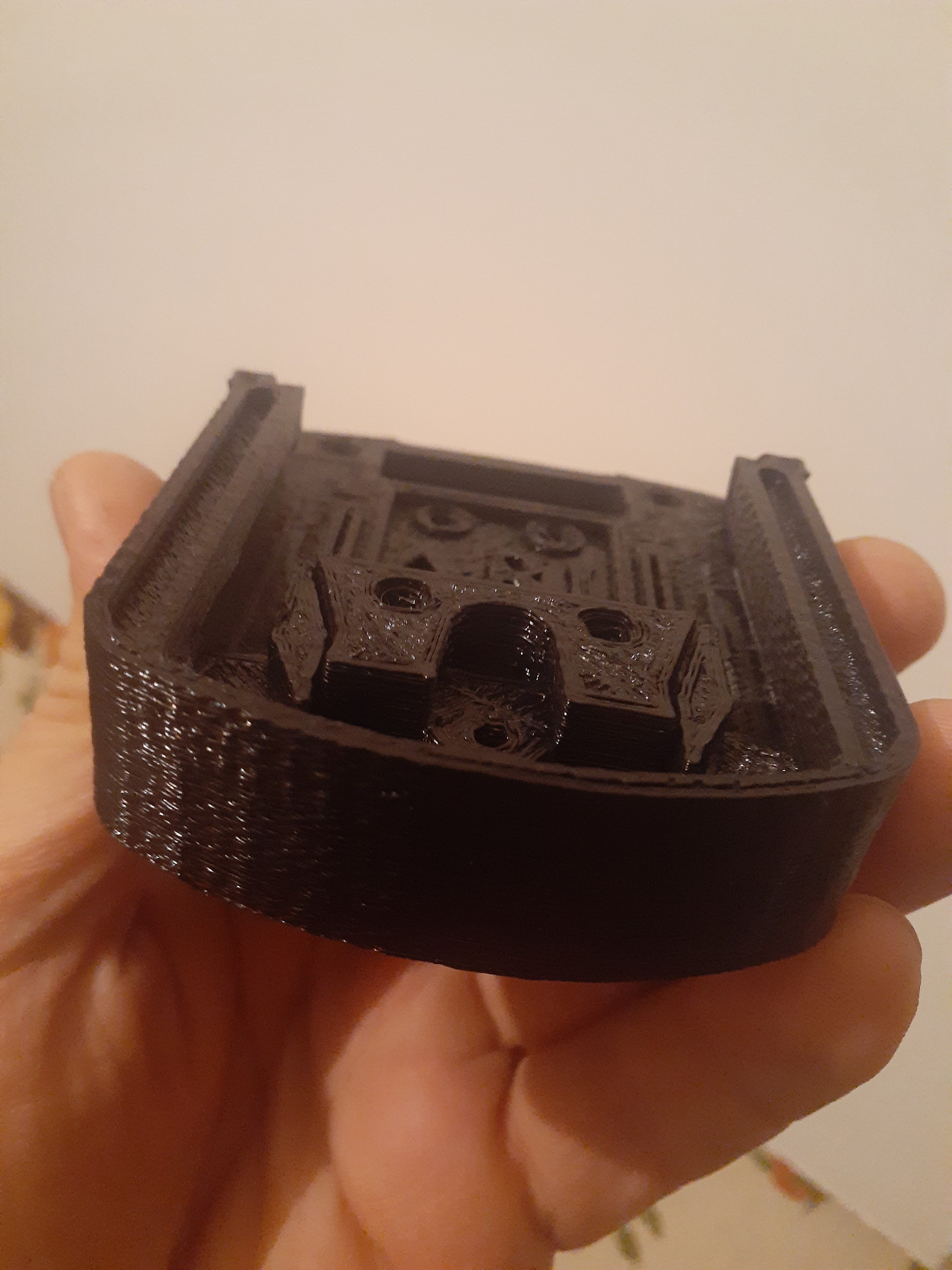

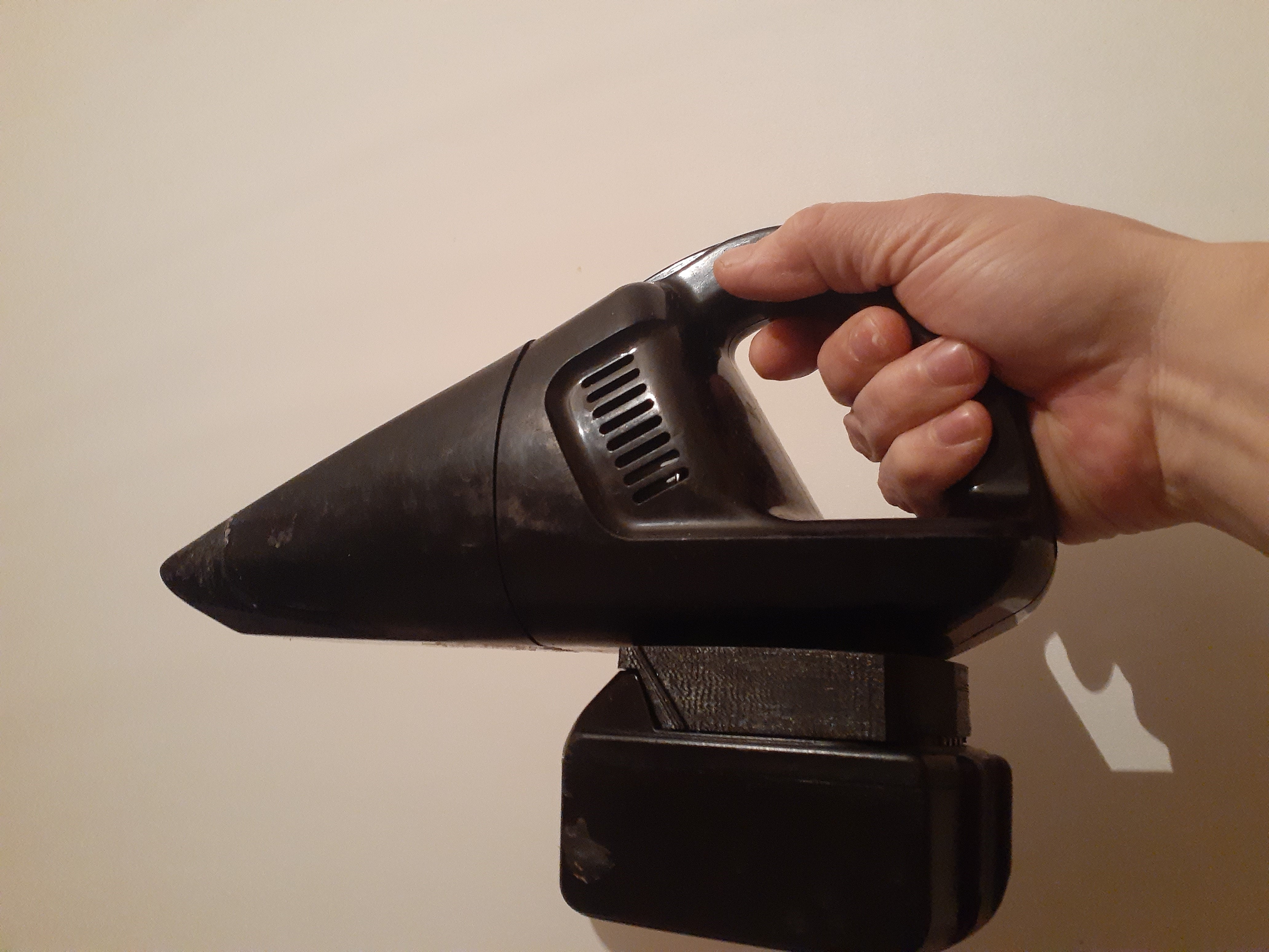

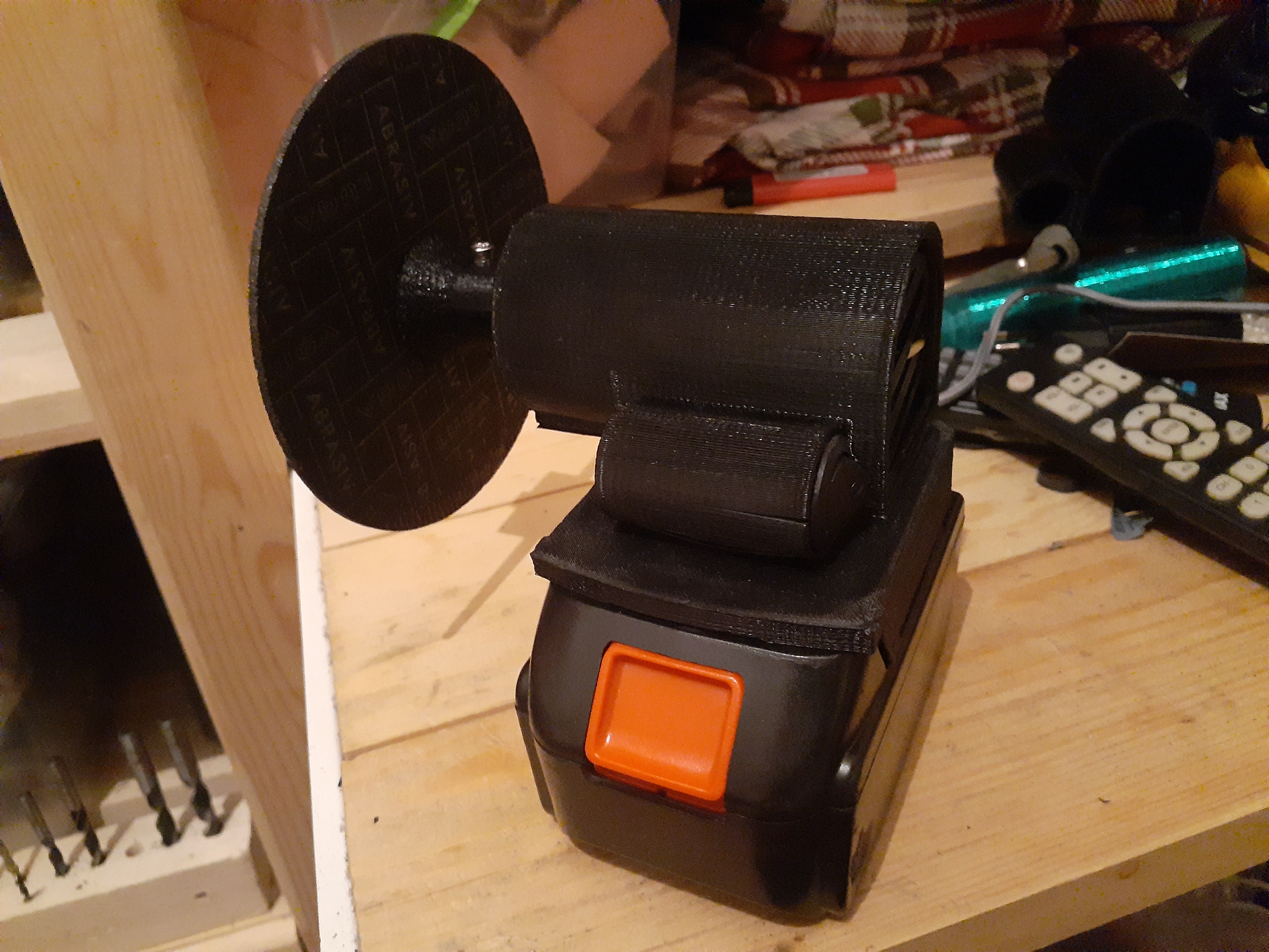

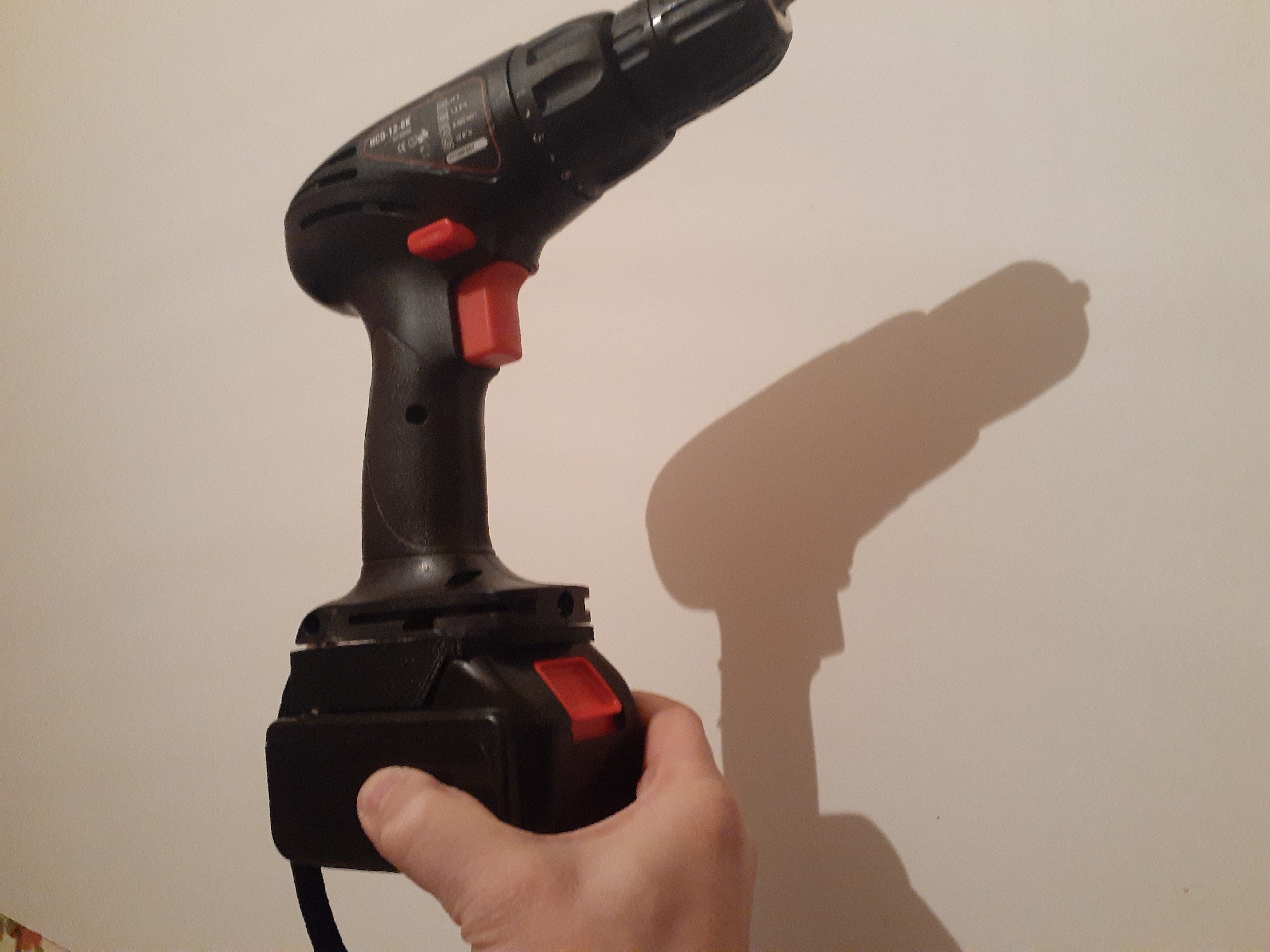

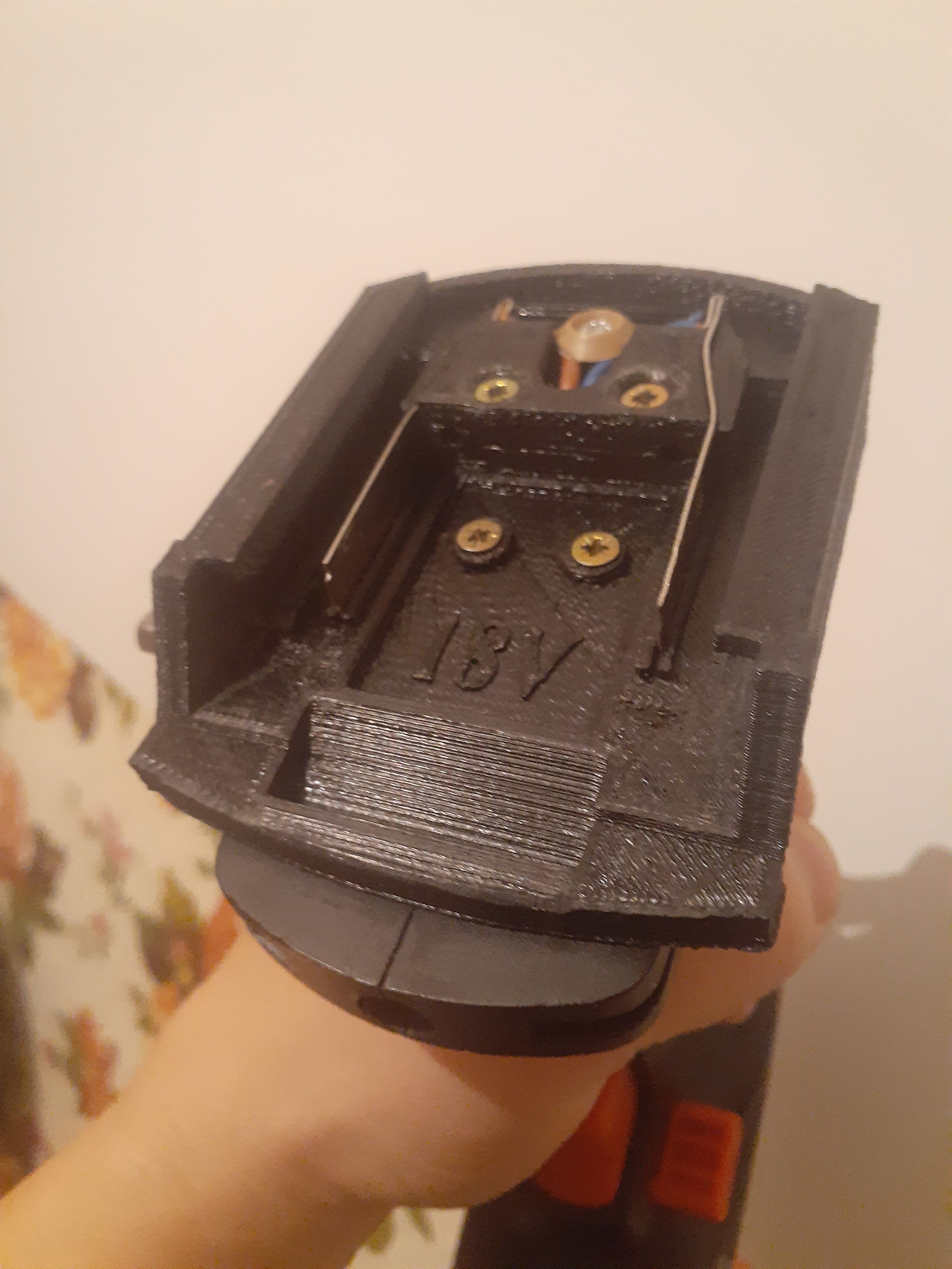

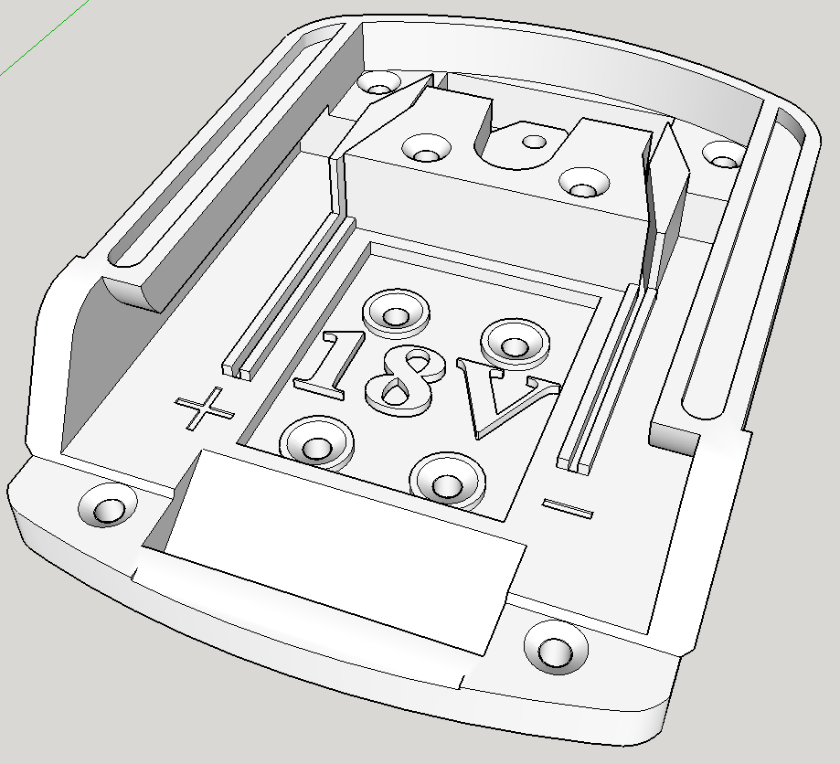

Адаптер для батареи makita 18v. С помощью этого адаптера подключил шуруповёрт 12 вольт, у которого давно сдохла батарея, на 18 в шуруповёрт стал дрелью))). Так же подключил автопылесос, был от прикурки, на 18в стал нормально сосать. Моторчик к сожалению сдох заказал по мощней. Ещё подключил шлифмашинку на 775 моторе (работает как болгарка, мощности за глаза .Адаптер можно прикрутить куда угодно, для этого есть 14 отверстий для саморезов. Печатается с поддержкой по всей детали!!!
