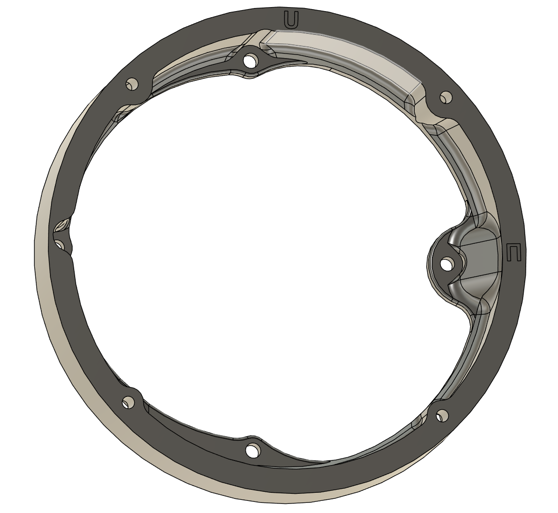

Проставочное кольцо в передние двери Лада Гранта FL для установки динамиков 16.5 см в штатные места. При диаметре магнита до 95 мм не требуется резки металла.
Для правой двери модель нужно отзеркалить.
Обозначения - U - верх (up), П - перед :)
12.06.2024 в 22:45
Модель по фотке кривая. Монтажные отверстия
13.06.2024 в 07:26
Возможно, Вам так показалось из-за скоса - торцы проставки не параллельны. Сделан угол для правильного прилегания дверной карты.
mbg
13.06.2024 в 08:19
Да, я понял. Ошибся
02.01.2025 в 14:49
Здравствуйте,  а смещение центра динамика выполнена? Там же отверстие с дверной карты и отверстие в двери не центрованы.
02.01.2025 в 17:58
Конечно. Если присмотреться к модели, то это видно :) - одно ухо крепления к двери сильно внутри.

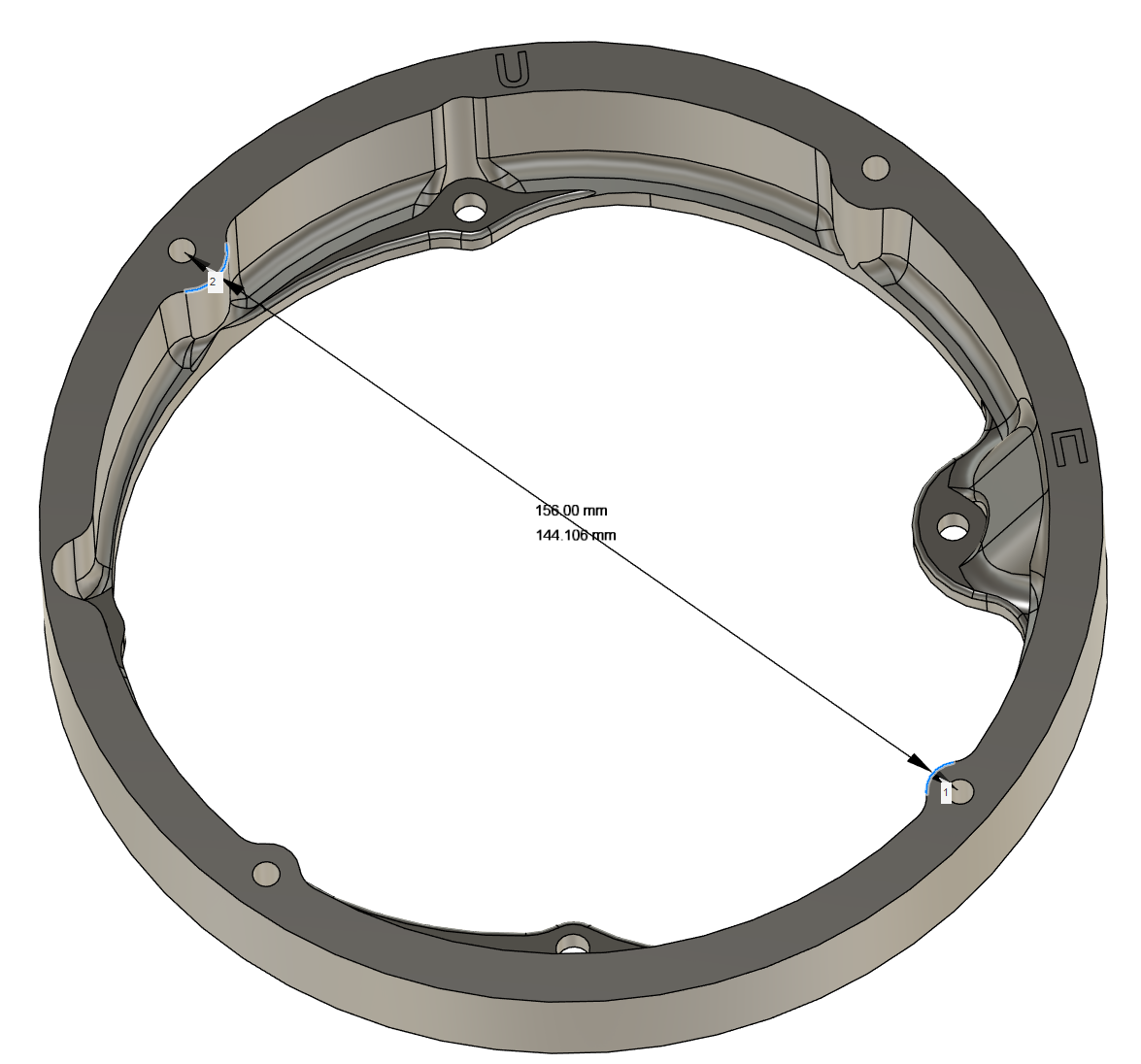

Какой монтажный диаметр?
07.01.2026 в 14:07
Если вы про диаметр на котором центра отверстий крепления динамиков, то есть 2 варианта - 156,5 мм и 157 мм.
mbg
07.01.2026 в 14:54

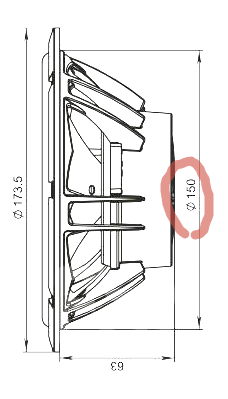

Нет, я имею ввиду какой диаметр каркаса динамика может залезть, так как обычно делают на 146 и 150мм
07.01.2026 в 15:59
Получается, что 150 не влезет...
