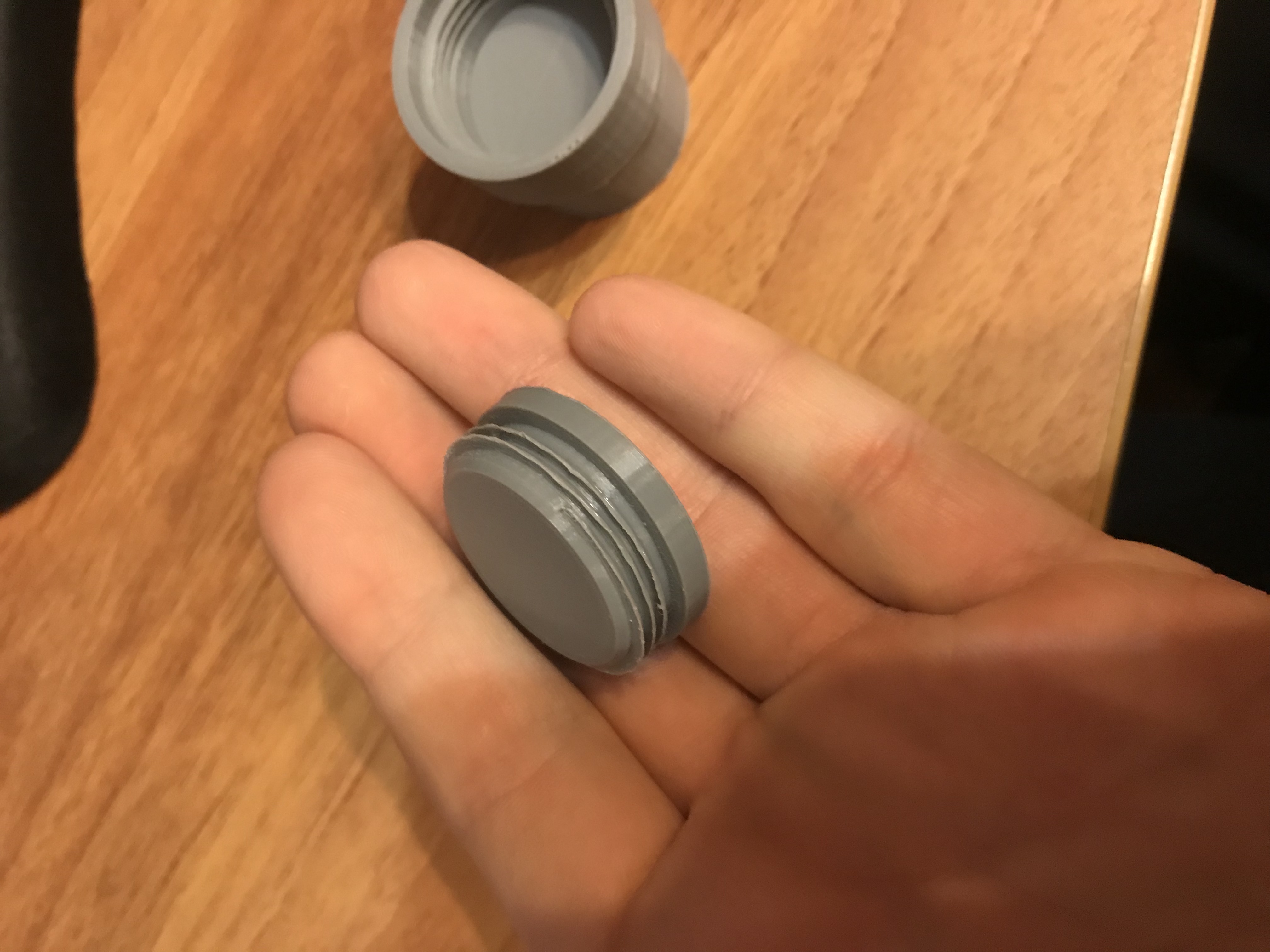

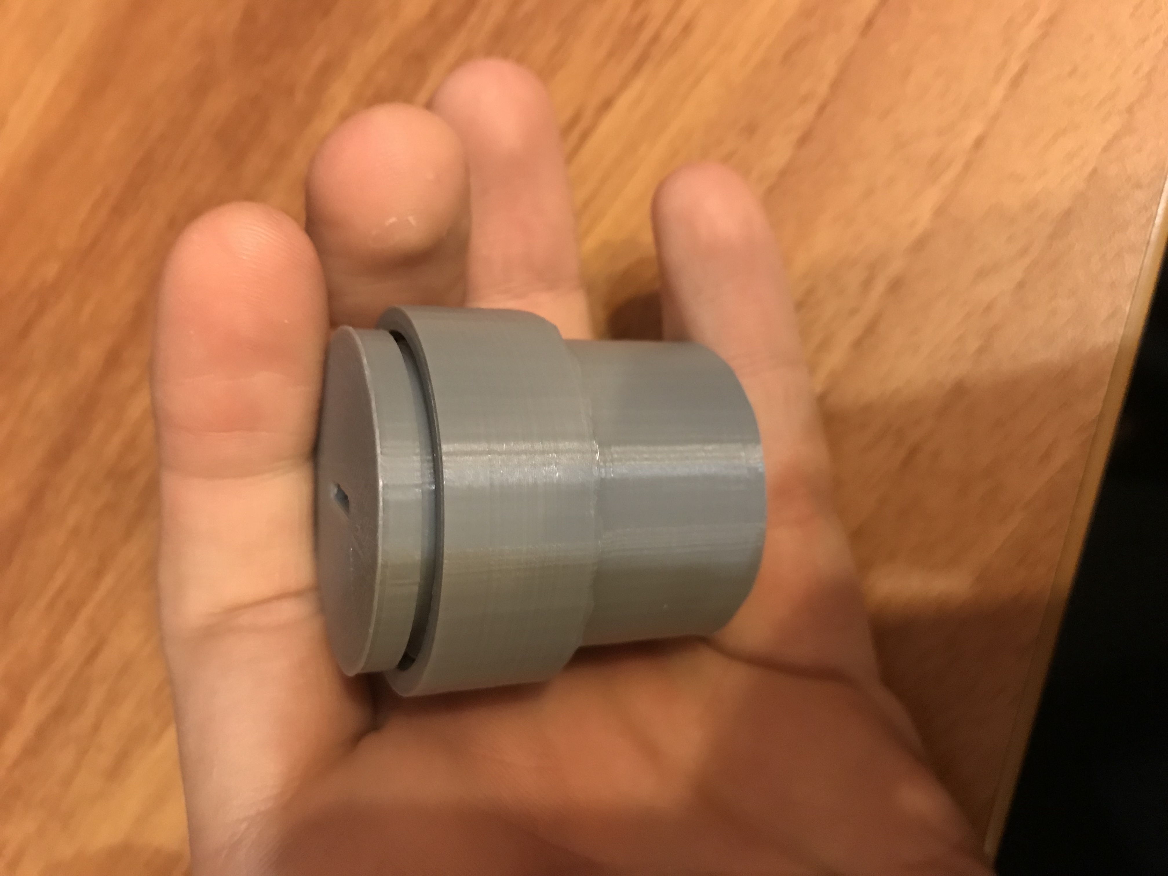

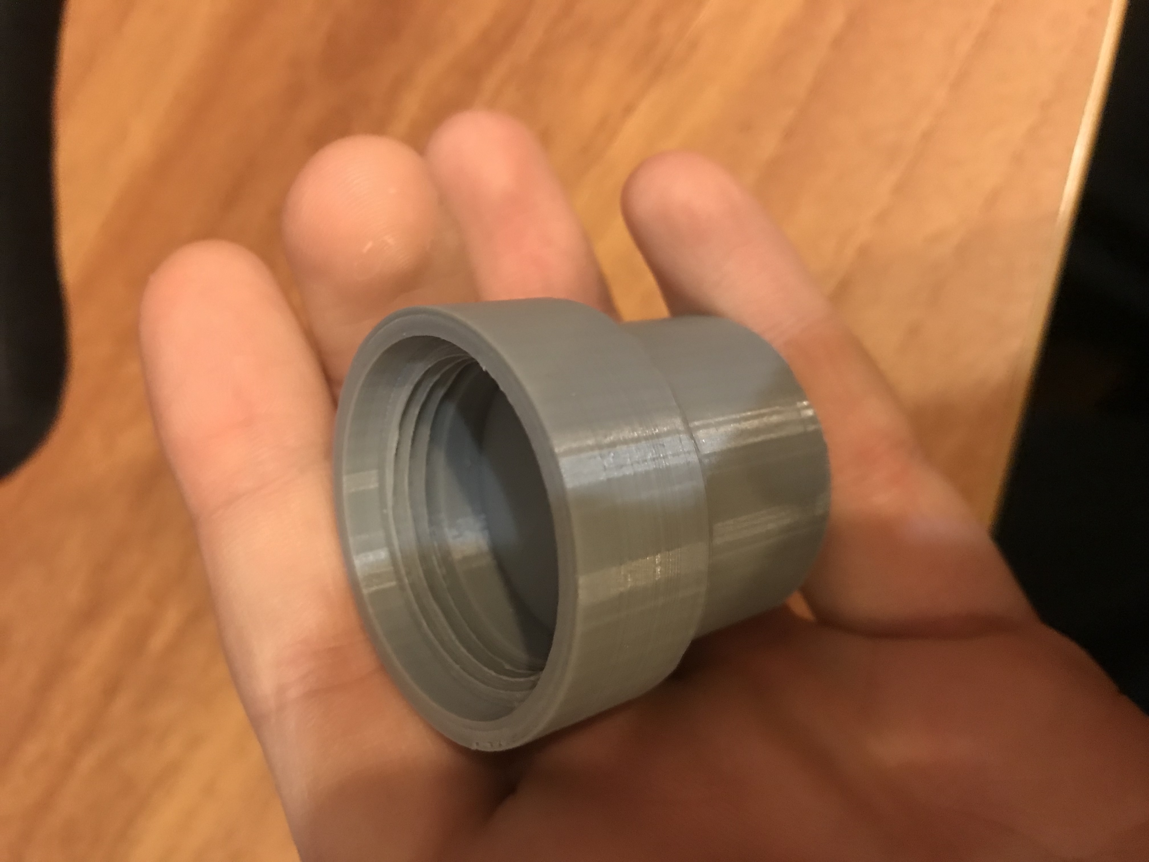

Приветствую. Нужна помощь. Сделал модельку (на фото) состоят из 2-х частей - основание и крышечка.
Не могу понять, толи резьбу неправильно сделал, толи ещё какую то ошибку допустил. Прошу помощи за символическую сумму и работы на 5 минут.
Необходимо что бы крышка вкручивалась до конца, но что бы она не супер свободно двигалась.
Данный элемент (основание) будет присоединён к трубе, тем самым как нижняя часть трубы, в этот элемент будет закладываться метка и закручиваться крышка (элемент2). Данная конструкция будет подвергаться постоянным перемещениям, по этому важно что бы крышка раскручивалась не легко, иначе может выпасть метка.
Модель есть, ее нужно только подкорректировать. Пришлю исполнителю

У вас резьба не корректно пропечаталась, похоже. А плотность при закручивании будет зависеть от ваших настроек печати, материала и калибровки принтера.
22.11.2019
Печать резьб не самое веселое развлечение. Сам стараюсь их избегать, насколько это возможно.
В Вашем же варианте нет смысла именно резьбовое соединение использовать.
Если смысл именно во вращении и выставлении метки, в пробке делаете паз и в него вставляете резиновое уплотнительное кольцо. И все. Крутим, выставляем, таскаем сколько угодно. оно, если достаточно плотно сидит, никуда не сдвинется.
Кольцо лучше до печати подобрать. И под него подогнать модель.
Если охота все печатать - напечатайте и кольцо из самого мягкого флекса.
