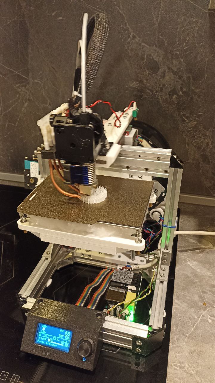

Описание 3D-принтера «VP-1»
Компактный переносной принтер с небольшой областью печати (X*Y*Z) 160*100*100 мм. Кинематика почти стандартная - оси X и Y - экструдер, Z - стол. Катушка с пластиком ставится на борт принтера, позволяя переносить его одной рукой с одного места на другое (беру иногда с собой на работу или на дачу). Плата управления - SKR 3 (хотя можно было обойтись и SKR Mini). Экструдер стандартный E3D. Из не совсем стандартного - обдув детали выполнен через несколько медных трубок, подведенных в область сопла, а качает воздух мембранный насос. Привод стола - NEMA17 с трапецеидальными винтом и гайкой. Привода головки - NEMA 11 на парах шестерня-рейка с модулем зуба m0,5. Кронштейн стола, каретки стола, стопоры а также шестерни и рейки осей X и Y распечатаны на рабочих принтерах Qidi Q1 и Kingroon KP3S. Блок питания - компактный бескорпусной 300Вт 24В от MeanWell. Дисплей - MKS12864 v3.
