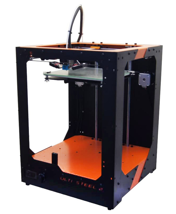

Описание 3D-принтера «UlTi Steel 2»
1. Мы заменили плату SKR 1.3 на плату собственной разработки- Cherry 3D. Переход на другую платформу позволяет решить множество проблем с удобством использования принтера, а именно:
- Долгожданная поддержка USB-карт памяти. При этом можно будет продолжать пользоваться и SD-картами.
- Появилась пользовательская настройка цвета дисплея. Цветовая индикация процесса печати (красный - ошибка, зелёный - печать закончена, мерцающий белый - нагрев).
- Возможность инвертировать энкодер из меню принтера.
- Произведена глубокая переработка математики расчёта скорости/ускорения и шагов двигателей. В новой версии контроллер не «схлопывает» шаги и считает их с высокой точностью за счёт встроенного в МК математического процессора. Статью с подробным разбором этого изменения мы выпустим чуть позже.
- Обновление прошивки и конфигурационный текстовый файл стали удобнее. Любые изменения вносятся в файл и загружаются в принтер через USB-карту памяти. Отпала необходимость компиляции прошивки.
- Установка любых драйверов шагового двигателя теперь возможна без установки перемычек. Полностью программная настройка драйвера.
- Отдельный высокочастотный ШИМ-выход для подключения подсветки корпуса. При любом уровне яркости освещение не мерцает.
- Дополнительные управляемые выходы для подключения кулеров (2 HotEnd, HotBed, 3 выхода для кулеров, 2 неуправляемых разъема питания).
В дальнейшем функционал будет постоянно расширяться и дополняться.
2. На версию 2 устанавливается интерфейсная плата печатающей головки для быстрого, более удобного подключения и замены навесных элементов (кулеров, нагревательного элемента, термистора).
3. В конструктивном плане UlTi Steel 2 практически не отличается от своего предшественника. Габарит принтера увеличился на 4 мм, помимо этого:
- Изменились габариты и дизайн защитного колпака (уменьшилось количество элементов, оптимизировалась конструкция). Акриловые дверцы при этом остаются прежних габаритов.
- В конструкции больше не будет проставок под концевые выключатели.
- Держатели подшипников F688 стали прочнее.
