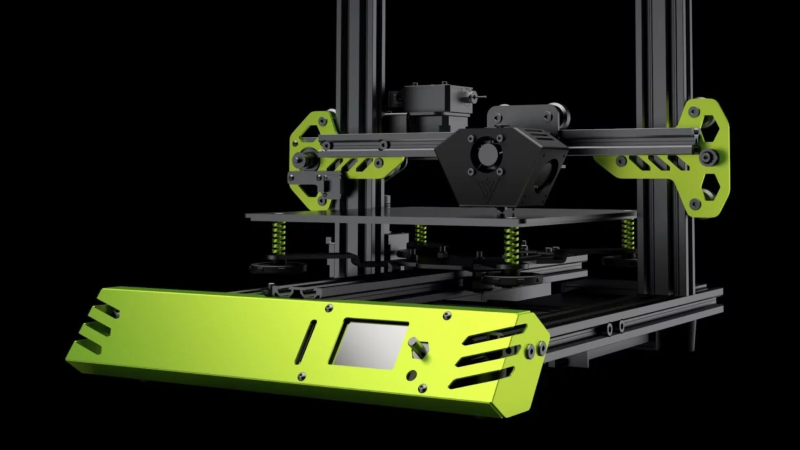

TEVO TARANTULA PRO — ОБЗОР СПЕЦИФИКАЦИИ
Платформа среднего размера с подогревом
Имея платформу с подогревом 235 x 235 x 250 мм у Tarantula Pro, вероятно не возникнет проблем с производством большинства файлов, которые вы можете выполнить на нем. Кроме того, она нагревается до 70 градусов по Цельсию менее чем за четыре минуты. На самом деле, с этой настройкой вы, могли бы напечатать практически любой материал.
Титан Боуден Экструдер
Хотенд представляет собой довольно средний экструдер Боудена, пропускающий нить 1,75 мм через сопло 0,4 мм. Поскольку двигатель экструдера отсоединен от главного устройства, Tarantula Pro должен обеспечивать более быструю печать, чем аналог прямого привода, но это может создать проблему для гибких нитей.
Механика
Работая на 24 В, Tarantula Pro, вероятно, будет использовать стабильную, проверенную электронику — заимствованную от Tarantula Flash. Вы все еще можете работать со скоростью 250 мм/с, если захотите.
Есть одна вещь, которой вы жертвуете в бюджетной ценовой категории, — это автоматическое выравнивание платформы, но некоторые могут сказать, что это является преимуществом, всё зависит зависит от личных предпочтений.
Да и безусловно, является недостатком, это единственный Z-винт на Tarantula Pro. С его размером это могло бы создать некоторые проблемы — особенно если это используется жесткая нить.
