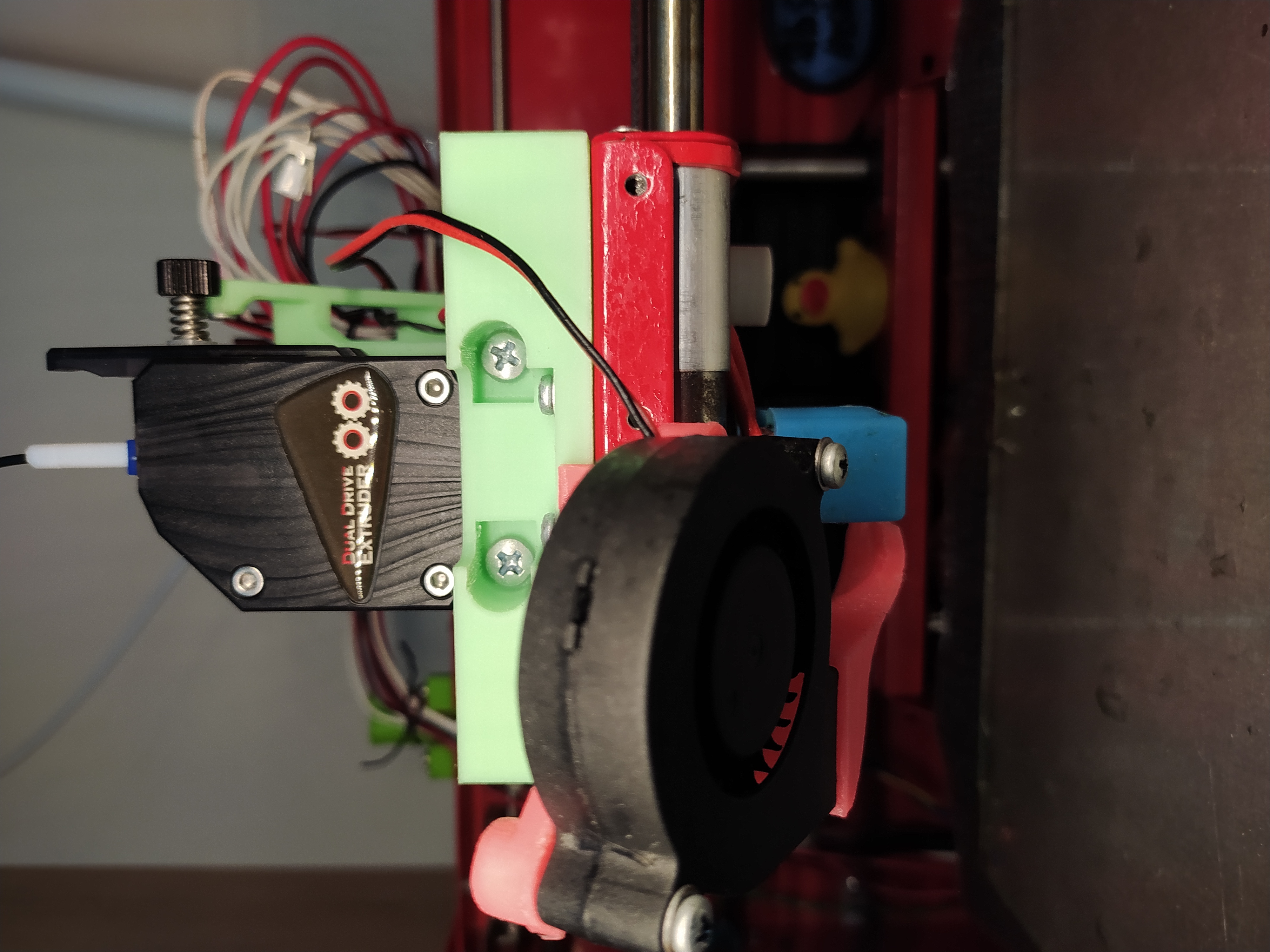

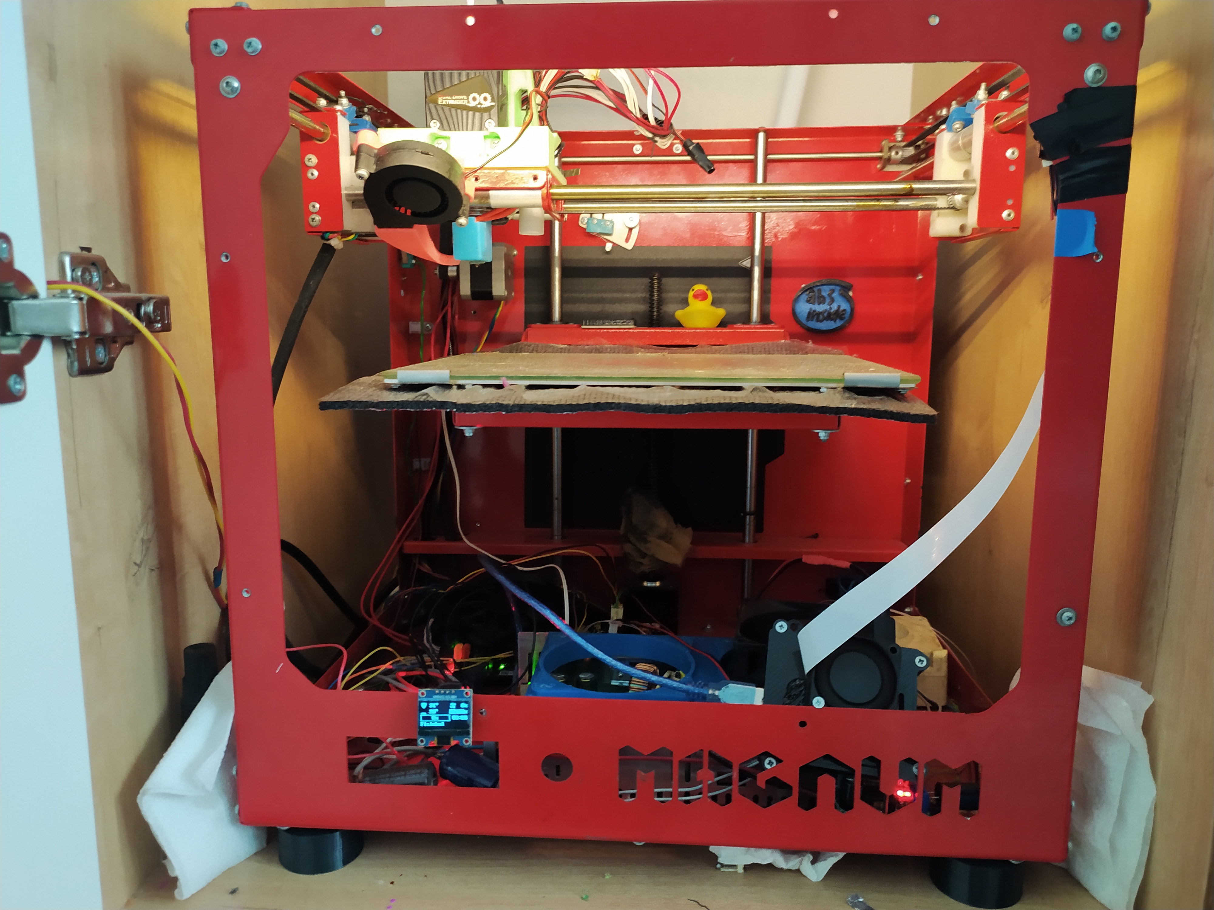

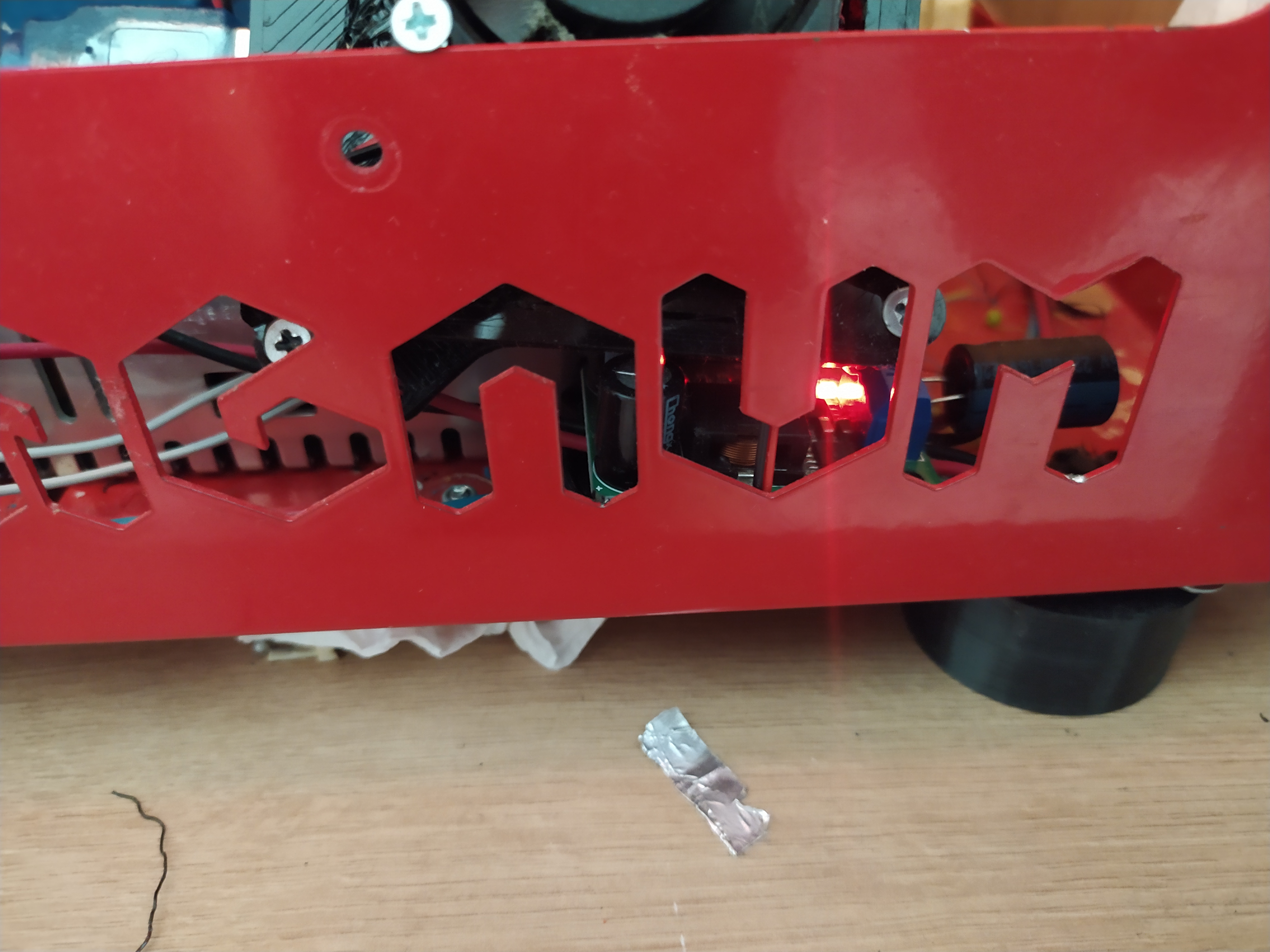

Описание 3D-принтера «Magnum Creative 2 UNI mod»

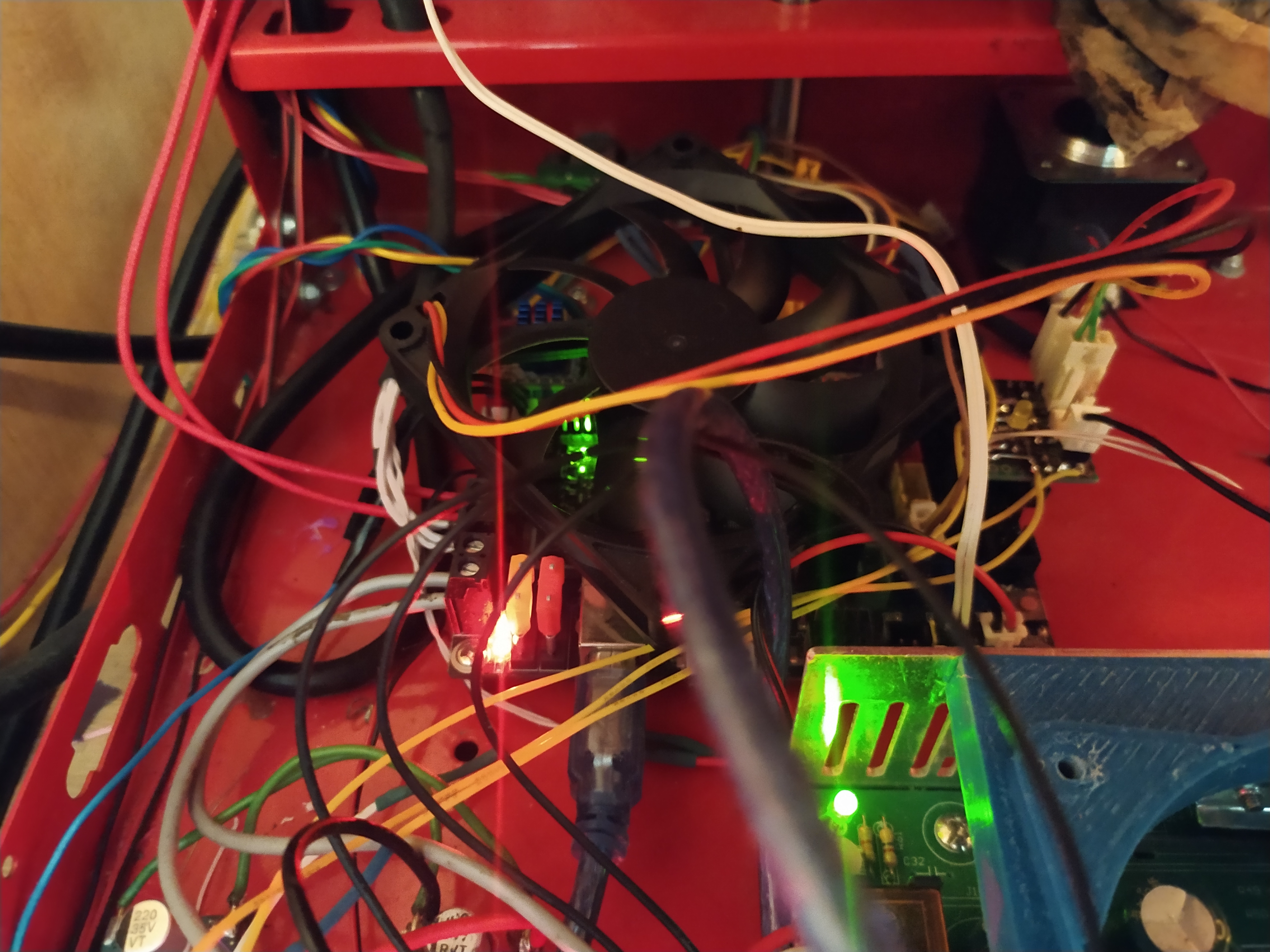

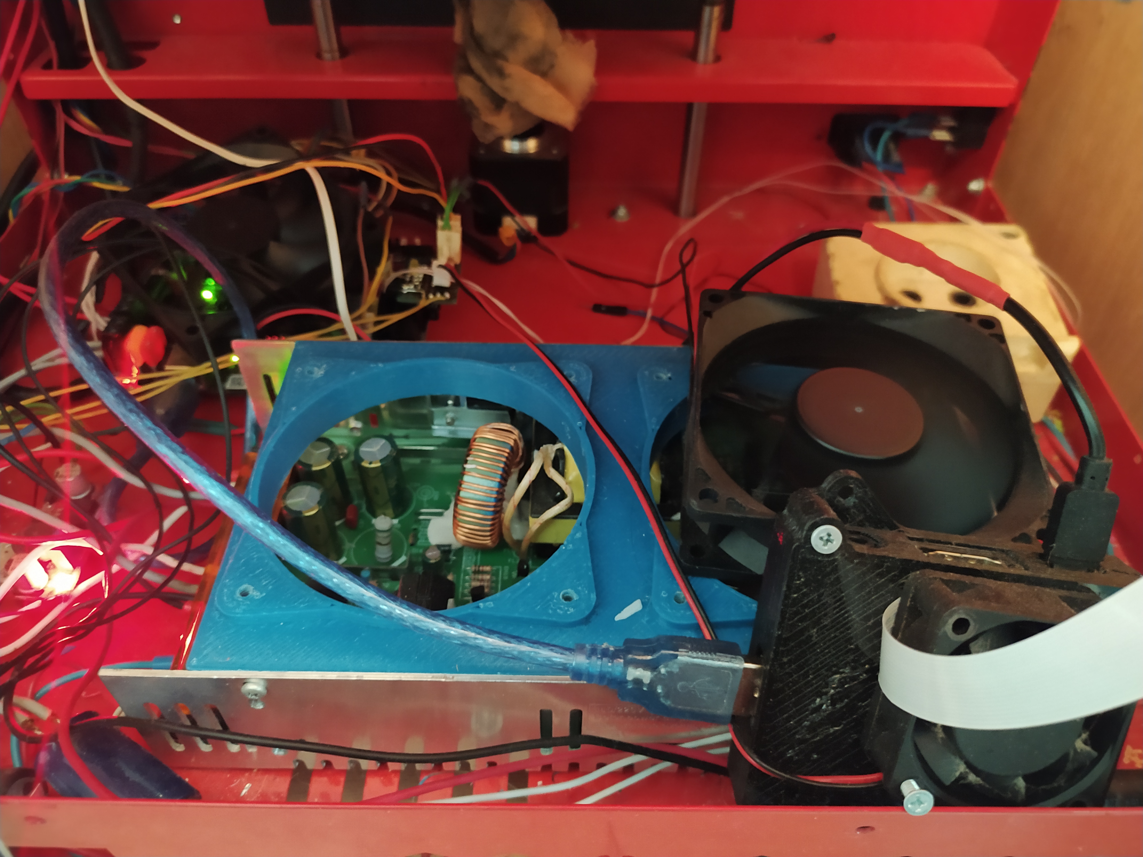

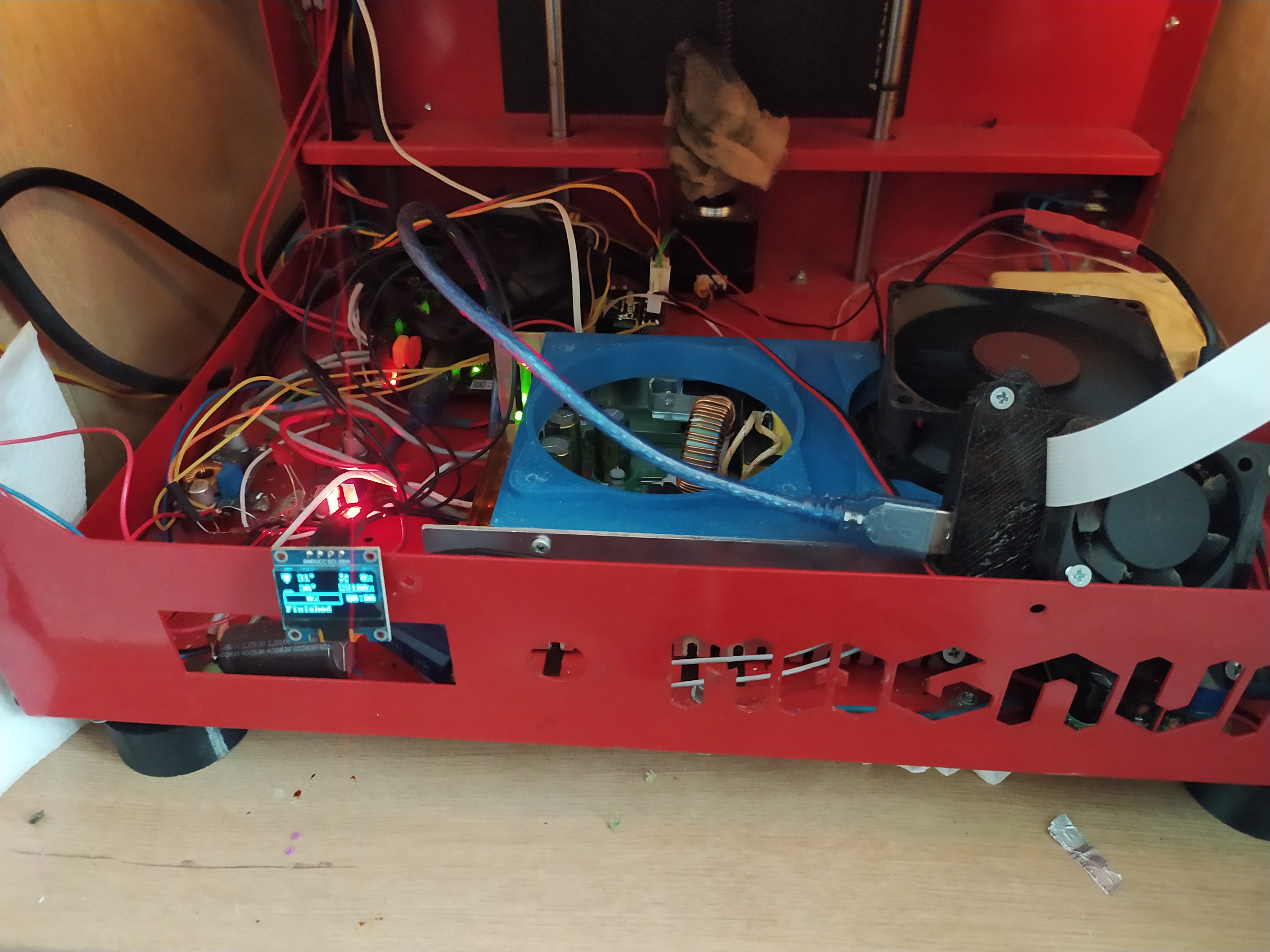

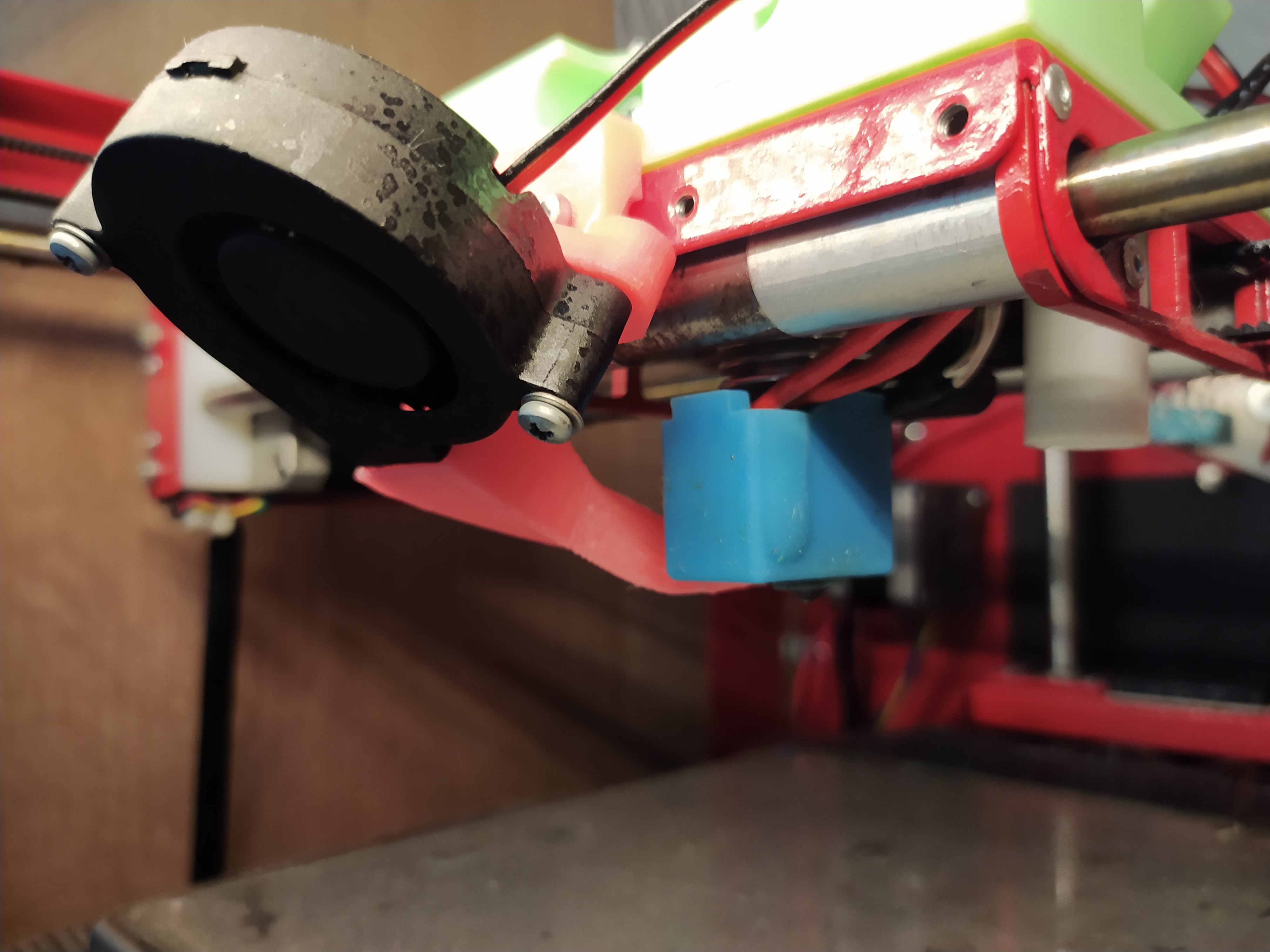

Мой страшненький Франкенштейн Magnum Creative 2 UNI. Механика родная, электроника новая: БП 27в 400вт, материнка bbt skr 1.4, дравйвера tmc2209, управление rpb 3A, хотенд e3d v6 pt100 (увеличенный блок), редуктор китайский dual drive
