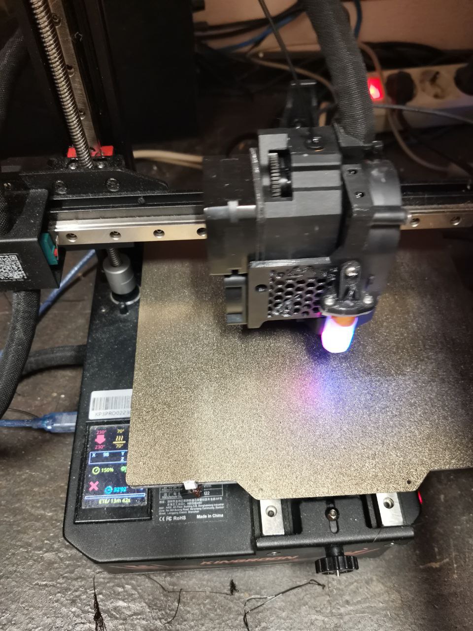

Описание 3D-принтера «KP3S Pro S1 Supermod»
KP3S Pro S1, заменен экструдер на DUAL DRIVE EXTRUDER с вообще другой 3Д моделью экструдера, установлен Tounch, стол - металлический PEI лист на магните, понижено напряжение на вентиляторах, установлена чистилка соплей, оси все выровнены по поверочному угольнику, замены пружины на столе и убран стоп для стола вообще, замена втулка соединения винта оси Z и двигателя, верхняя фиксация убрана вообще, установлен керамический нагревательный элемент, all metal bi-metal, прошивка - последний Marlin, каоибровка INPUT SHAPING, SKEW, и т.д. и. т.п. Все калибровки из ORCASLICER. Печатает на скороости 150 вполне норм. Не хуже Bambulab A1 mini :)
