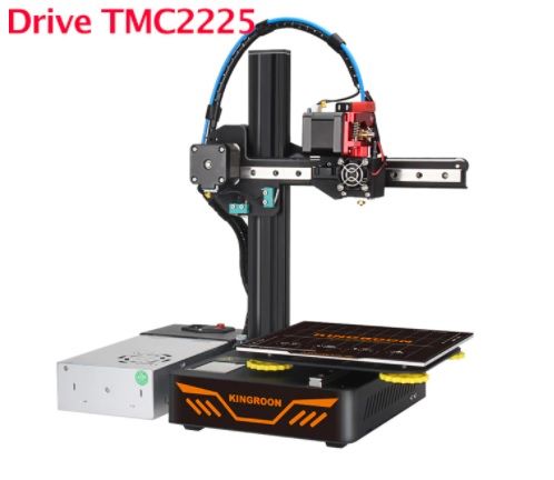

Kingroon KP3S
Описание 3D-принтера «Kingroon KP3S»
Номер модели: KP3S
Размер сборки: 180*180*180 мм
Технология: FDM
Количество сопла: 1
Сопло Диаметр: 0,4 мм
Разрешение печати: 0,05-0,3 мм
Нити Диаметр: 1,75 мм
Применимая нить: PLA/WOOD/TPU
Температура сопла: ≤ 260 ℃
Температура горячей кровати: ≤ 110 ℃
Скорость движения: ≤ 200 мм/сек.
Скорость печати: ≤ 100 мм/сек. 20 мм-60 мм/сек. настоятельно рекомендуется
Печать через: USB/TIF карту
Поддерживаемые типы файлов: STL/Obj/Gcode
Совместимость системы: Win7-10/Mac/Linix
Программное обеспечение: Cura/Slice/Host...
Язык экрана: CN/DE/EN/RU/JP/FR/IT
Мощность машины: 240 Вт
Входное напряжение: 110-220 В
Источник питания: 24V15A360W
Двигатель накаливания: обновляемый
Автоматическое выравнивание: обновляемый 3D Touch (можно купить 3D Touch и установить самостоятельно)
Восстановление печати после включения: Поддержка
