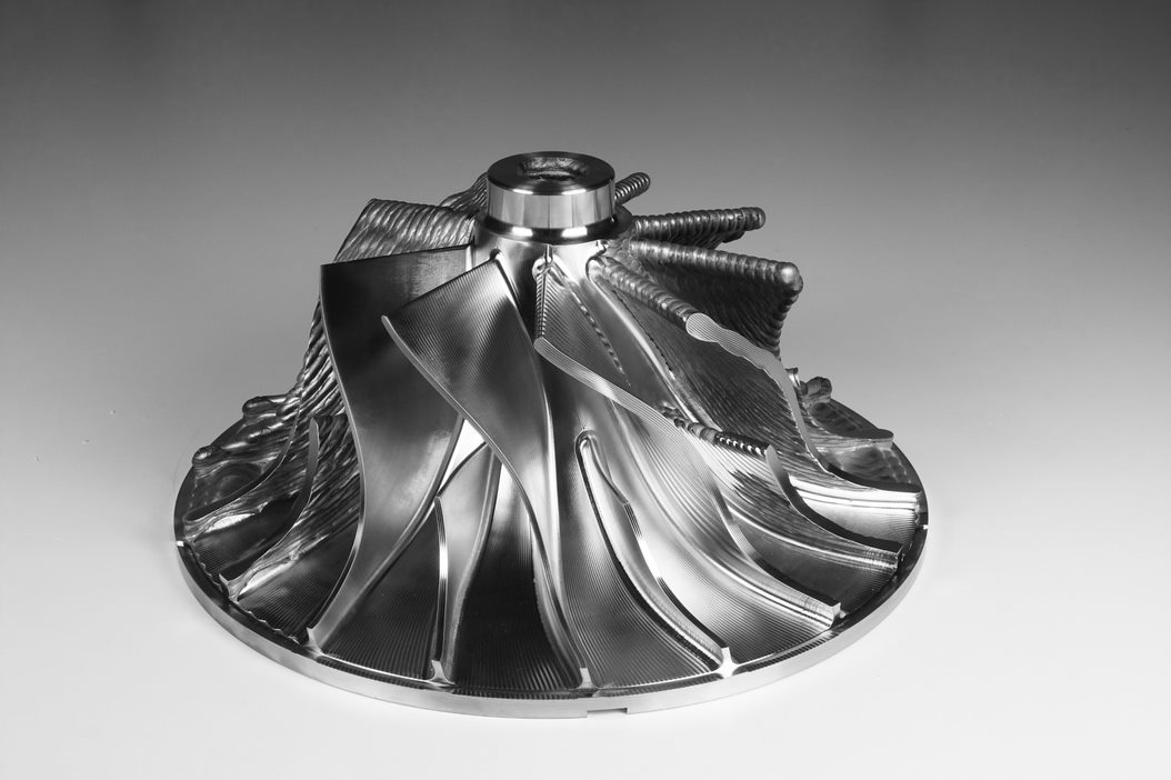

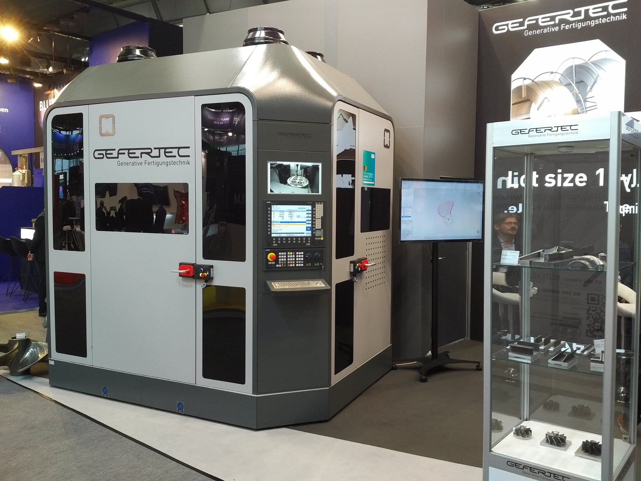

Аддитивные установки arc производства немецкой компании GEFERTEC GmbH предназначены для промышленного производства изделий из металлической проволоки по технологии 3DMP/WAAM (3D Metal Print/Wire+Arc Additive Manufacturing — осаждение/наплавка металлической проволоки методом дуговой сварки).
Новейшие производственные системы серии arc используют технически зрелый и проверенный метод дуговой сварки с использованием всех преимуществ цифровых CAD данных. Применение 5-и осевого исполнения оборудования обеспечивает получение сложных высококачественных деталей.
Преимущества технологии 3DMP:
возможность изготовления крупногабаритных деталей (до 3 м³)
высокая скорость построения (до 900 см³/ч)
улучшенные механические свойства — микроструктура металла после наплавки близка к структуре «сырого» материала
изотропная структура материала в готовом изделии, отсутствие пористости
сокращение производственных затрат (до 60%) за счет: отсутствия использования порошка и его подготовки, специальных требований безопасности, вакуума или защитных газов во всей рабочей зоне (тем не менее в технологии предусмотрен локальный подвод требуемого для работы газа), максимального использования материала
снижение инвестиций в основное и вспомогательное оборудование (более чем на 50% по сравнению с близкими технологическими решениями)
широкий ряд материалов в виде стандартизированной и локализованной сварочной проволоки в том числе российского производства: алюминий, низколегированные стали, нержавеющие стали, титан и его сплавы, никелевые сплавы и другие
значительно более низкая стоимость проволоки по сравнению с порошками для популярных технологий SLM/DLMS/DED.
