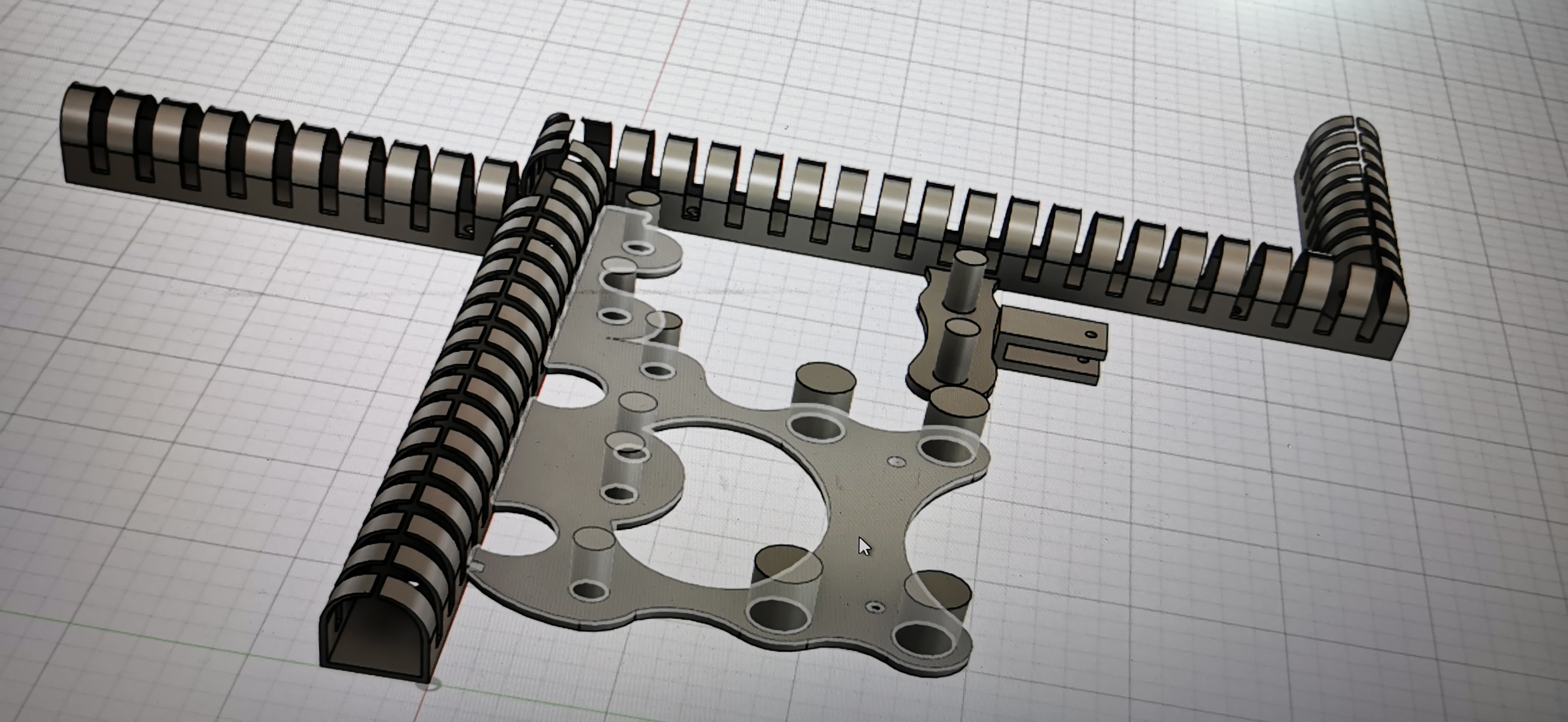

4. Твердотельное реле включения принтера с web-морды через Klipper.
5. Аварийная кнопка в обход реле, если необходимо включить принтер принудительно.
6. Яркая, белая светодиодная лента подсветки стола с сенсорными кнопками, управляемая через мосфеты, одна из которых включает еще и подсветку сопла.
7. Установлен кабель менеджмент на шлейф идущий к голове.
8. Антивобблинговая муфта на оси Z.
9. Заменены пружины стола на более жесткие.
10. Заменена муфта "вал-мотор" оси Z на более качественную.
11. Подключение по UART к малине, ибо не было кучи проводов.
