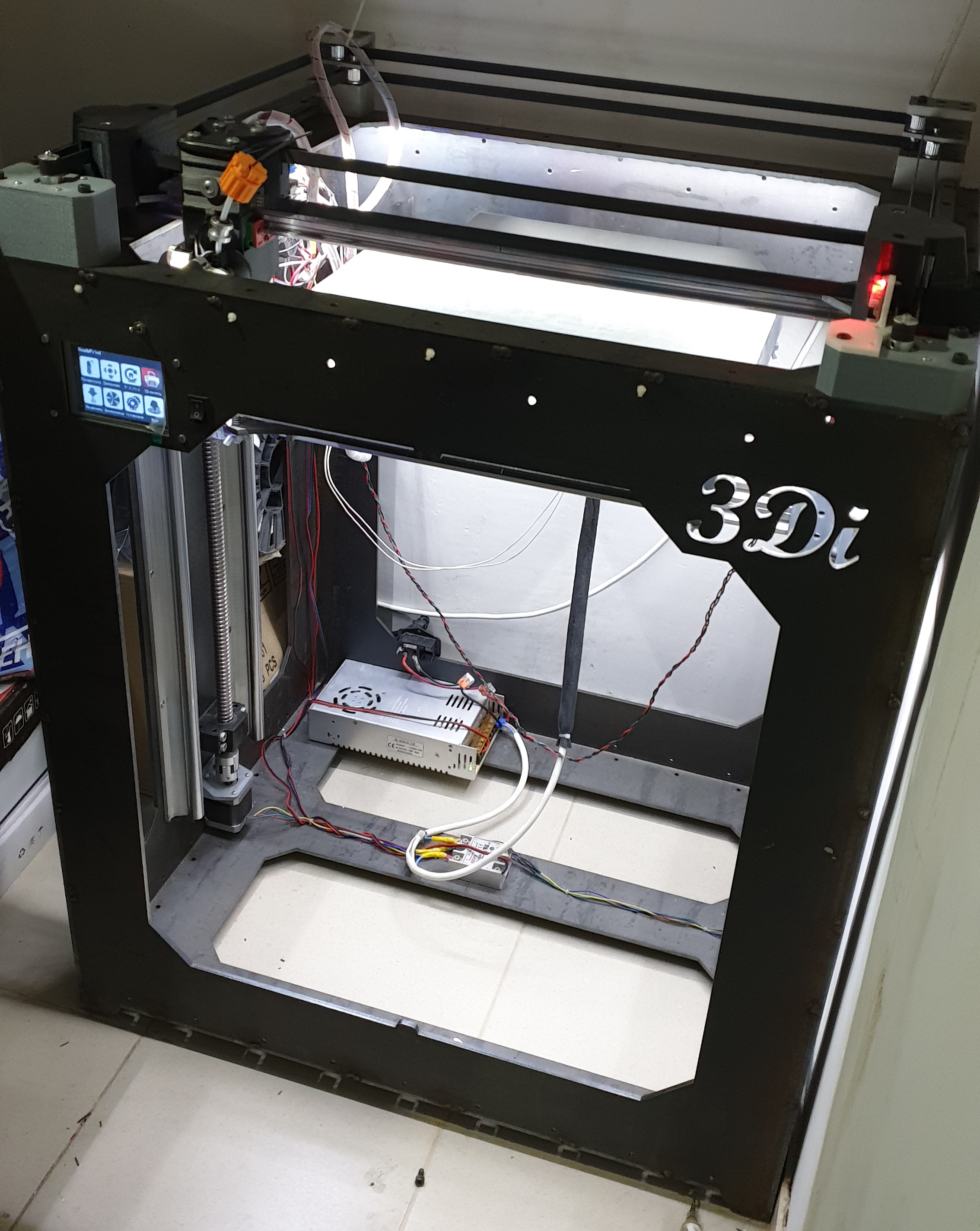

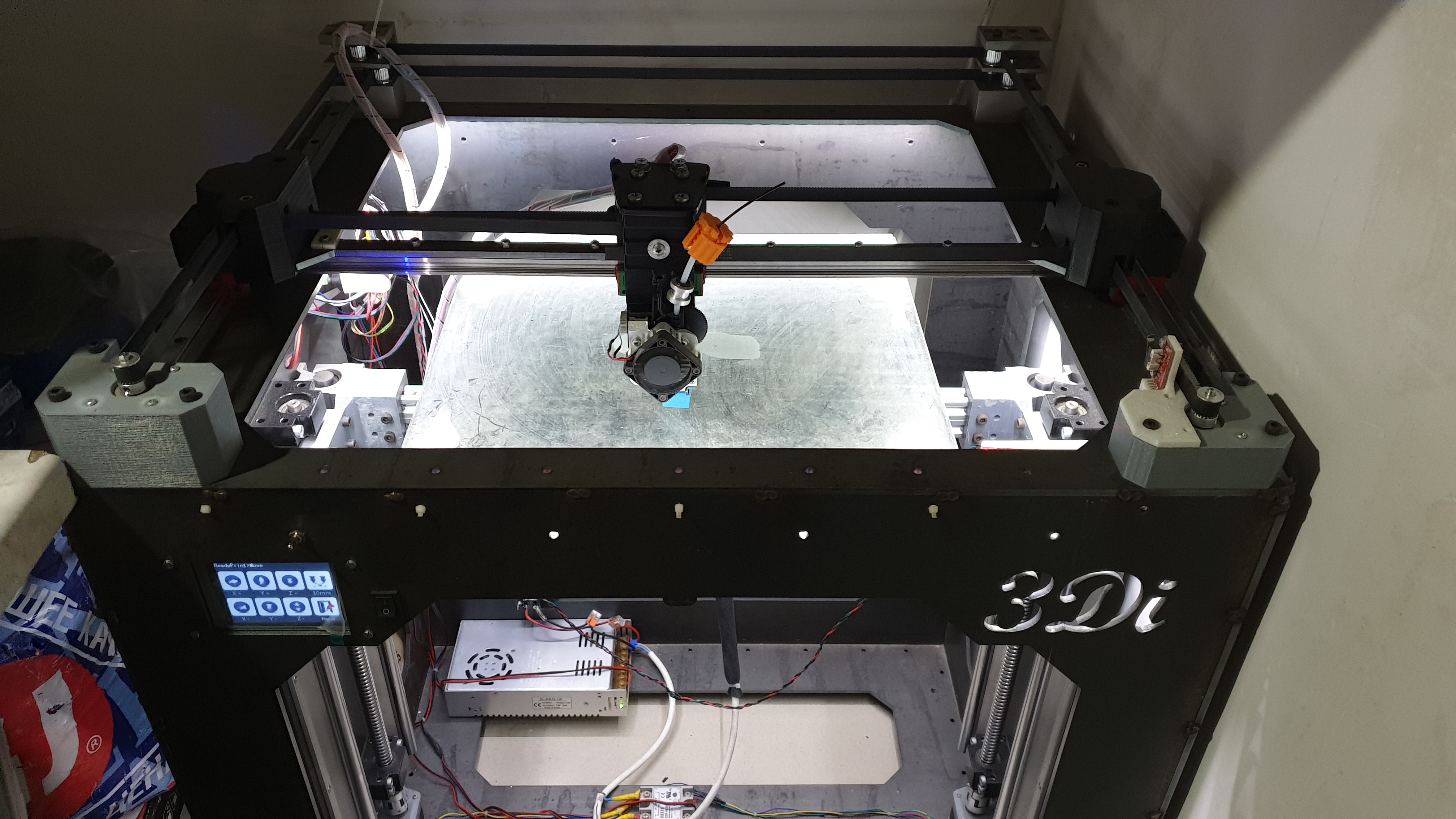

Описание 3D-принтера «3Di»
Принтер который я спроектировал и собрал. Это куб из стальных листов толщиной 5мм, нарезанный под заказ на ЧПУ станке. Размеры принтера - (Ш)670 х (В)835 х (Г)550мм. Кинематика D-bot с ремнями шириной 10мм. Рельсовые направляющие Hiwin 16мм по осям X и Y, по оси Z валы в количестве 4х штук диаметром 16мм на стойке (это конечно через чур для 3D принтера, просто приобретались они для постройки ЧПУ фрезера). Стол по оси Z координируется при помощи ШВП 16мм. Экструдер Direct Titan Aero. Область печати - куб со сторонами по 370мм. Горячий стол - плита для плоского термопресса на 220 вольт с управлением через твердотельное реле. Управляющая плата - MKS gen. 1.4 + сенсорный дисплей MKS TFT32 с диагональю 3.2", драйвера по XY TMC2100, по Z DRV8825
