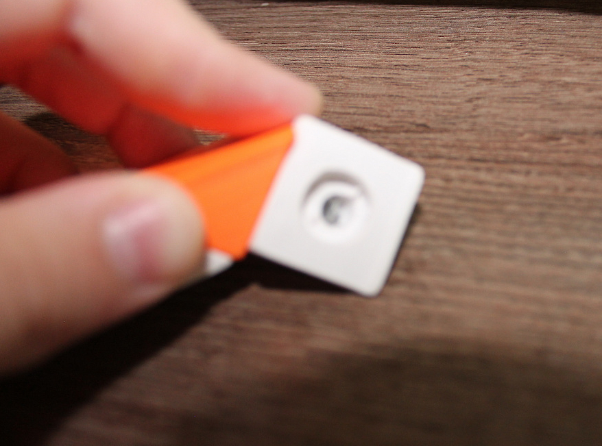

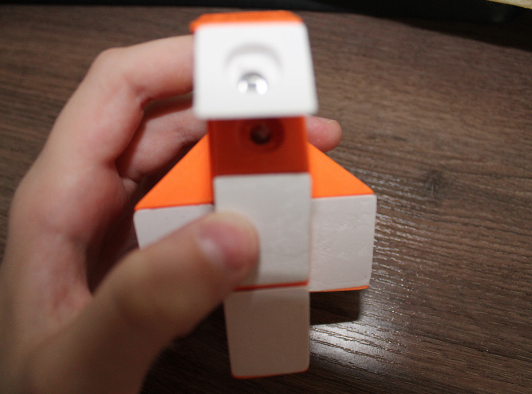

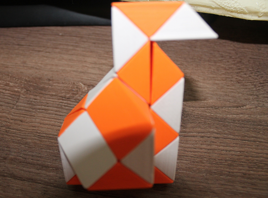

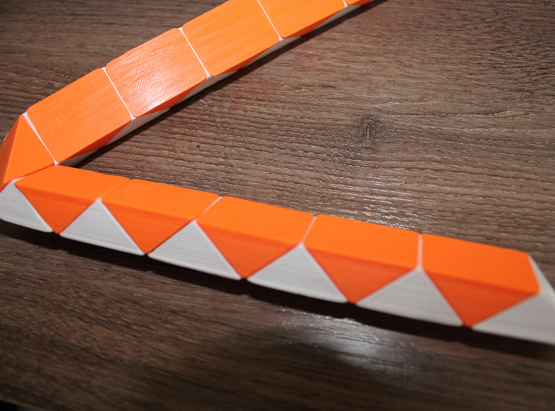

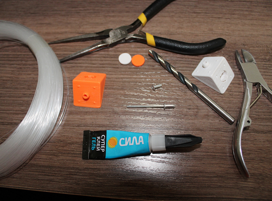

Змейка Рубика . Представляет собой модели из средних элементов(на 2 картинке оранжевый и белый), концевиков(на 4 кар. сверху змейки)и пробочек на них(круглеши на 2 кар.) Все 24 элемента имеют отверстие внутри для протяжки леской диаметра0,6 мм.Концевики представляют собой элемент с лапками для крепления с одной стороны, а с другой будет цилиндрическое углубление,через канал в него будет выходить леска.Также понадобятся заклепки, а именно головки от них.(2кар.)На месте зажимаем заклепку,завязываем узел и промазываем суперклеем.Вам понадобятся инструменты.как на 2 картинке.
