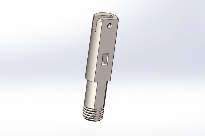

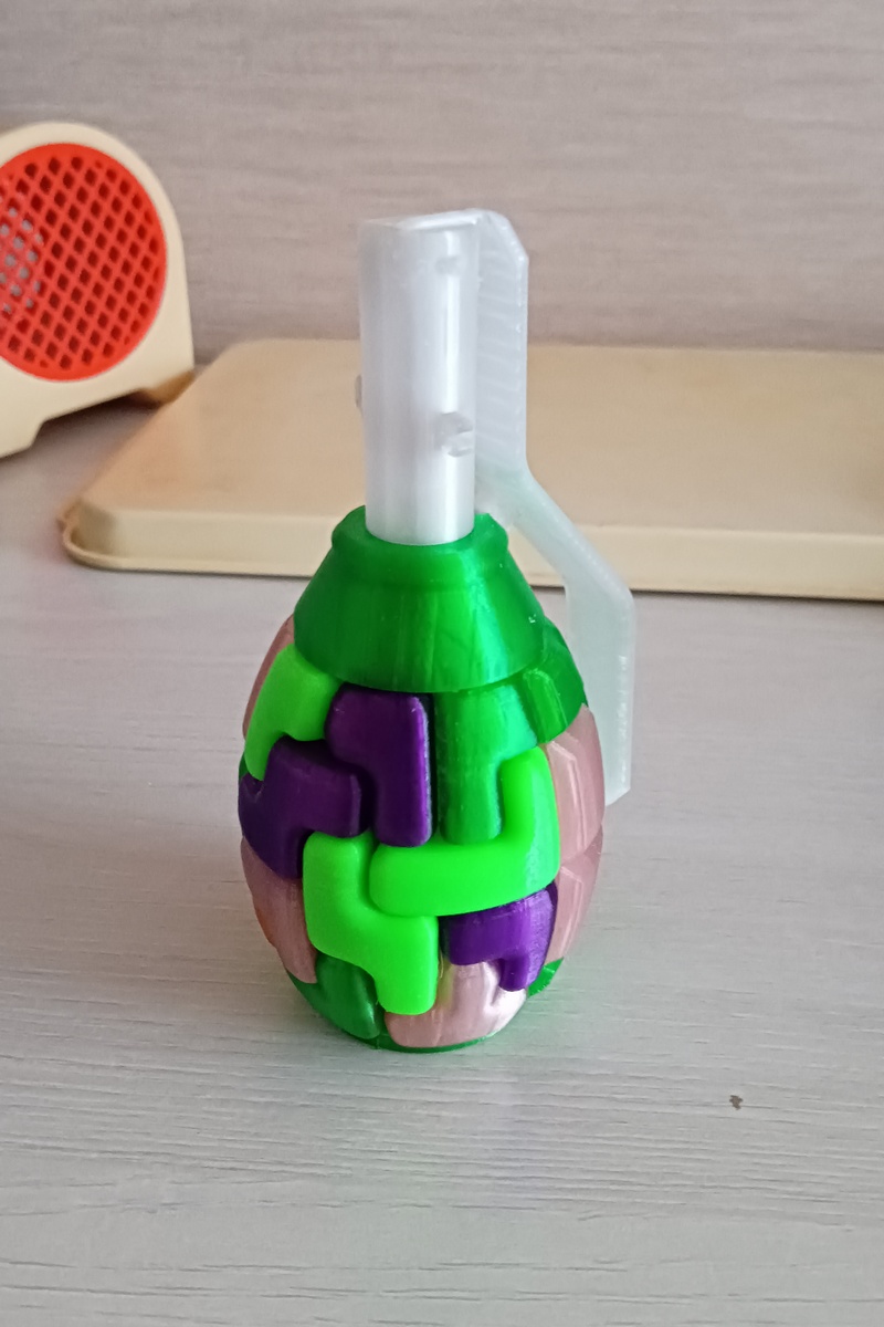

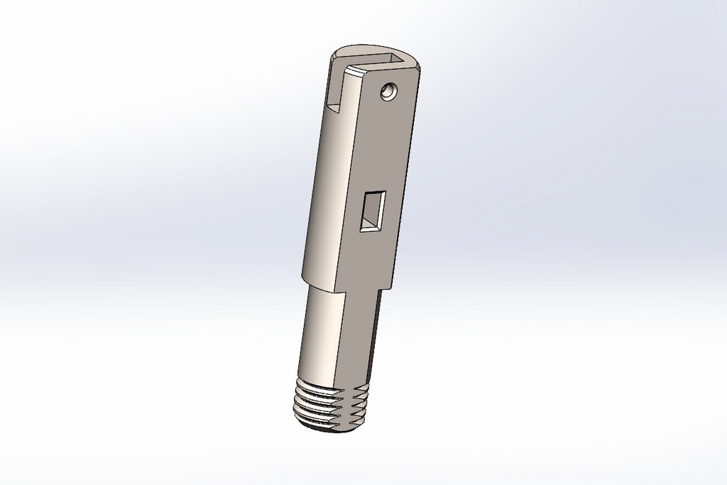

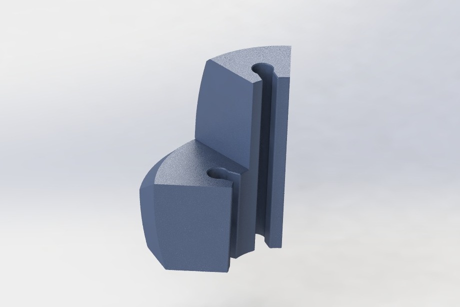

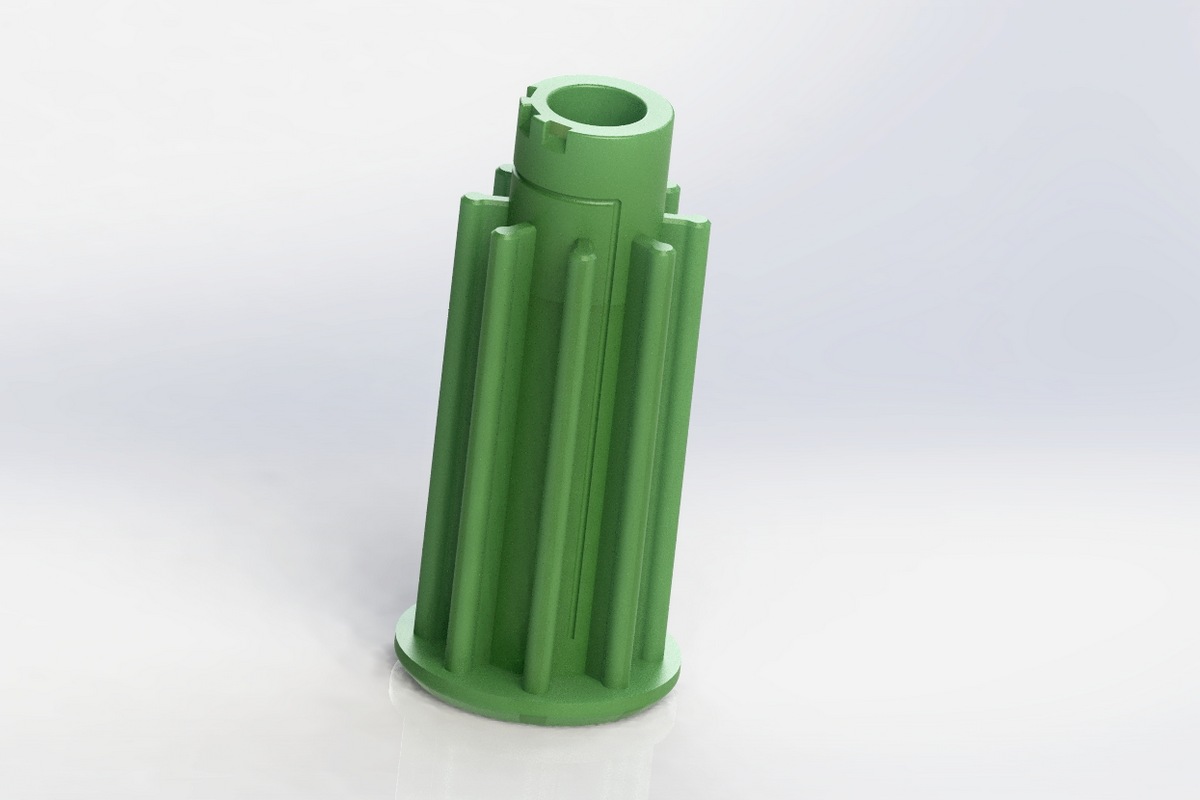

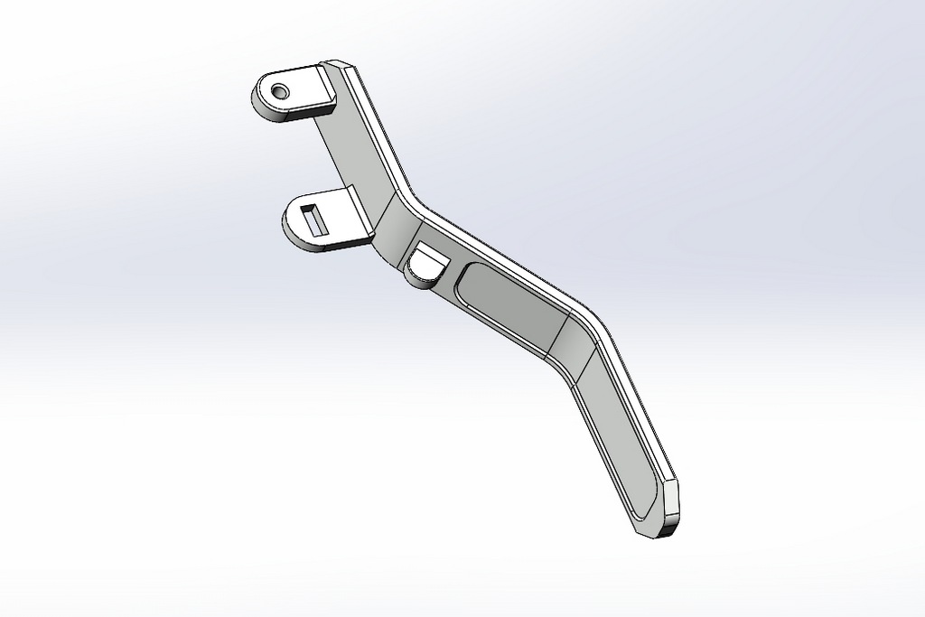

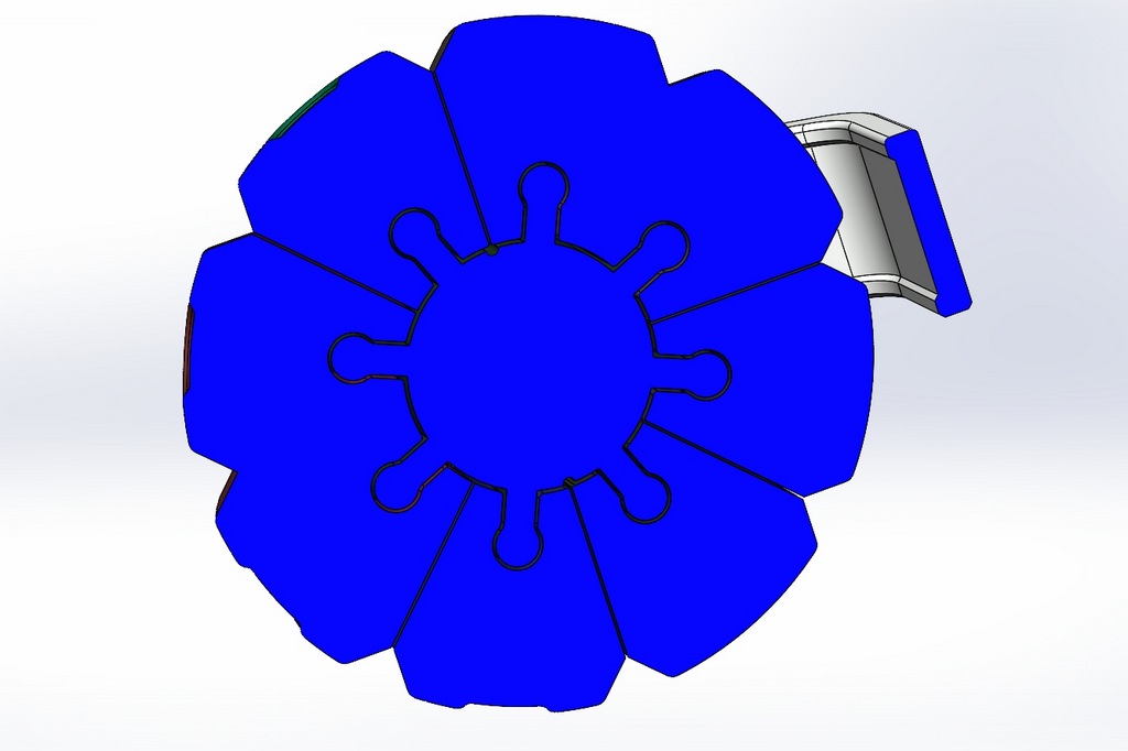

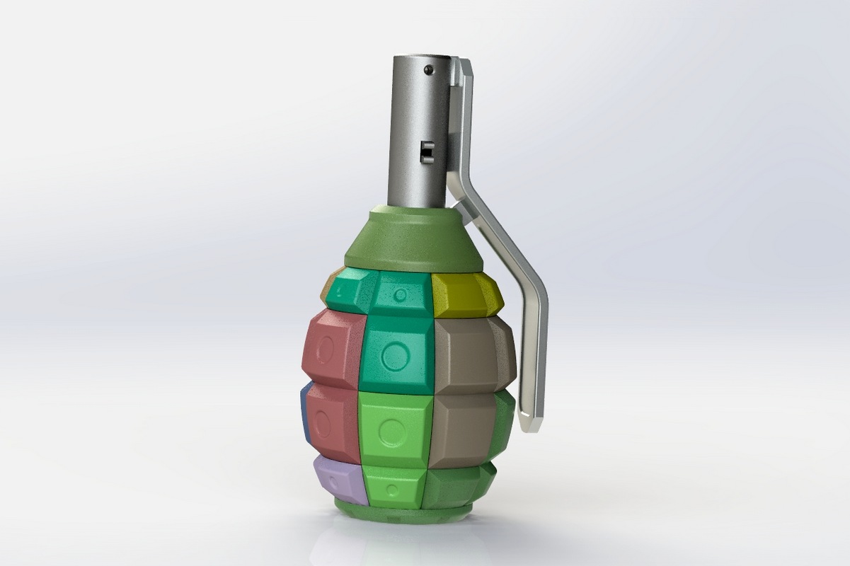

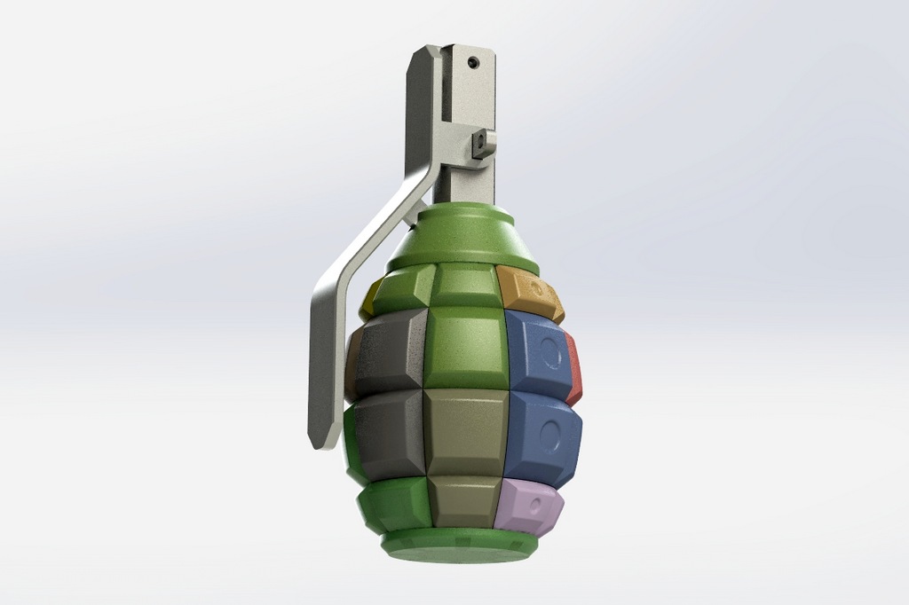

Головоломка пазл в форме гранаты. Составление 12-ти сегментов на основание. Собранное прижимается конусом-навершием и "личинкой" с резьбовым соединением - которая от откручивания фиксируется рычагом, а чтоб поднять рычаг, нужно вытянуть чеку. Рычаг на личинку присоединяется кусочком филамента 1.75мм. Не нервничайте, не используйте против людей.
