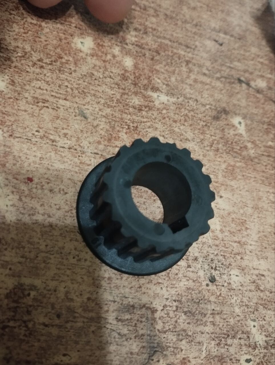

смоделировать шестерню
03.09.2024
необходимо смоделировать шестерню
Файлы для скачивания
4 предложений от исполнителей
03.09.2024
По фотке результат будет неправильный.
Более точно давайте в личке обсудим.
03.09.2024
Нужны размеры, а по картинке только картинка
03.09.2024
04.09.2024
Вообще то это больше похоже на приводной шкив под синхронный ремень с профилем HTD а не на шестерню , обратите внимание на профиль примыкания фланца к поверхности зуба . Сделать можно , нужен только диаметр по внешней плоскости зуба и диаметр по внутренней поверхности впадин , а дальше по формулам все легко считается
