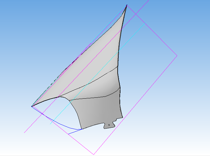

Есть у меня модель стекла для снегохода в формате SW, мне необходимо изготовить для нее пресс-форму.

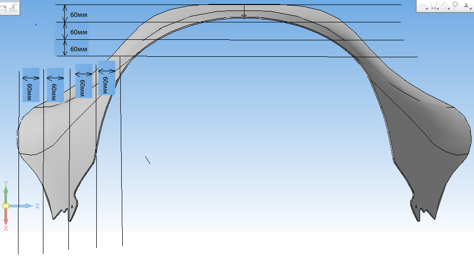

Для этого необходимо достроить ее до полного кубика, примерно, как я изобразил на фото, затем повернуть на некоторый угол, чтобы этот кубик лежал на плоскости, а потом порезать на куски толщиной 60 мм, как на следующей фотографии.
Желательно сразу разделить модель пополам и проделать все это только для одной половины.
В результате должно получиться несколько прямоугольных 3D тел толщиной 60 мм с началом координат в центре нижней грани и с рельефом на верхней грани, из которых я впоследствии смогу собрать необходимую деталь.
