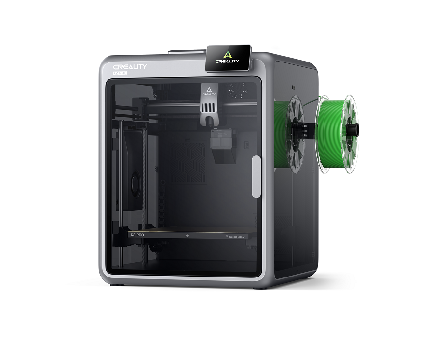

| Назначение |
Персональный |
| Страна |
Китай |
| Производитель |
Creality 3D |
| Технология печати |
Моделирование методом наплавления (FDM/FFF) |
| Типы материалов |
Пластик |
| Материалы |
инженерные термопласты
| Количество экструдеров |
1 |
| Тип экструдера |
редукторный директ с двойным приводом |
| Размер области построения |
300х300х300 мм |
| Толщина слоя |
0,1-0,35 мм |
| Диаметр сопла |
0,4 мм (стандартный) |
| Максимальная скорость печати |
600 мм/с |
| Максимальные ускорения |
30 м/с^2 |
| Максимальная температура хотэнда |
300°С |
| Номинальная мощность хотэнда |
100 Вт |
| Хотэнд |
цельнометаллический с титановым термобарьером и соплом из закаленной стали |
| Столик |
подогреваемый гибкий с полиэфиримидным покрытием |
| Максимальная температура столика |
110°C |
| Рабочая камера |
термостатированная |
| Максимальная температура рабочей камеры |
60°C |
| Номинальная мощность |
1200 Вт |
| Питание |
100-240 В, 50/60 Гц |
| Количество вспомогательных вентиляторов |
1 |
| Количество воздушных фильтров |
1 |
| Юстировка |
автоматическа |
| Калибровка потока |
автоматическая с помощью камеры с машинным зрением |
| Регулировка натяжения ремней |
ручная |
| Датчик филамента |
есть |
| Функция сохранения |
есть |
| Функция автоматического выключения |
есть |
| Режим ожидания |
есть |
| Аудиосигнализация |
есть |
| Считывание RFID-меток |
есть |
| Разрешение вебкамеры |
720p |
| Прошивка |
Creality OS на основе Klipper |
| Память |
32 Гб (eMMC) |
| Дисплей |
4-дюймовый цветной сенсорный |
| Интерфейс |
USB, Wi-Fi, Ethernet, порт Creality 485 |
| Программное обеспечение |
Creality Print, Creality Slicer, Cura, Simplify3D, PrusaSlicer |
| Форматы файлов |
STL, OBJ, 3MF |
| Операционные системы |
Mac OS, Windows XP/7/8/10 |
| Система автоматической смены филамента (CFS) |
опциональная |
| Максимальное количество модулей CFS |
4 |
| Максимальное количество катушек в каждом модуле CFS |
4 |
| Диаметр филамента |
1,75 мм |
| Расходные материалы |
АБС, АСА, ПЛА, ТПУ, ПЭТ-Г, полиамиды, поликарбонаты, полифталамиды, угле- и стеклонаполненные композиты, и другие |
| Габариты |
445х477х573 мм (3D-принтер), 379х314х276 мм (CFS) |
| Вес |
23,7 кг (3D-принтер), 4,56 кг (CFS) |
