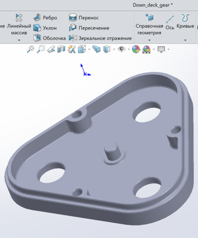

Навивщик канатов для моделей парусных судов.
Купить за 500 руб.
airdog723
13.08.2025
62

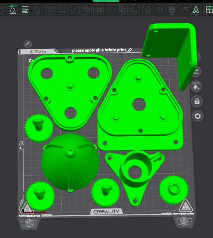

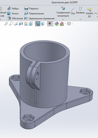

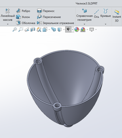

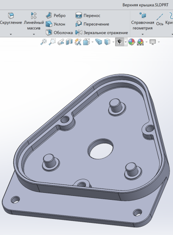

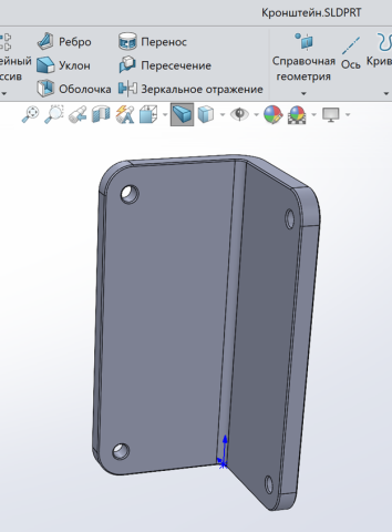

Навивщик канатов для моделей парусных судов. Материал, пластик PetG. Всё проверено, испытано. Результат, -отлично. Устанавливается стандартный электродвигатель 12-18 вольт от шуруповёрта, от 320 руб. Регулятор оборотов: -от 0 об/мин. до 20 000 об/мин., от 300 руб. Подшипники: 22х8х7 -4шт., от 27 руб. Всё заказать можно на любом маркетплейсе. Что бы была чище поверхность, печатать лучше по одной детали. Лучший результат навивки получается с нитками для оверлока немецкой фирмы Gutermann.
