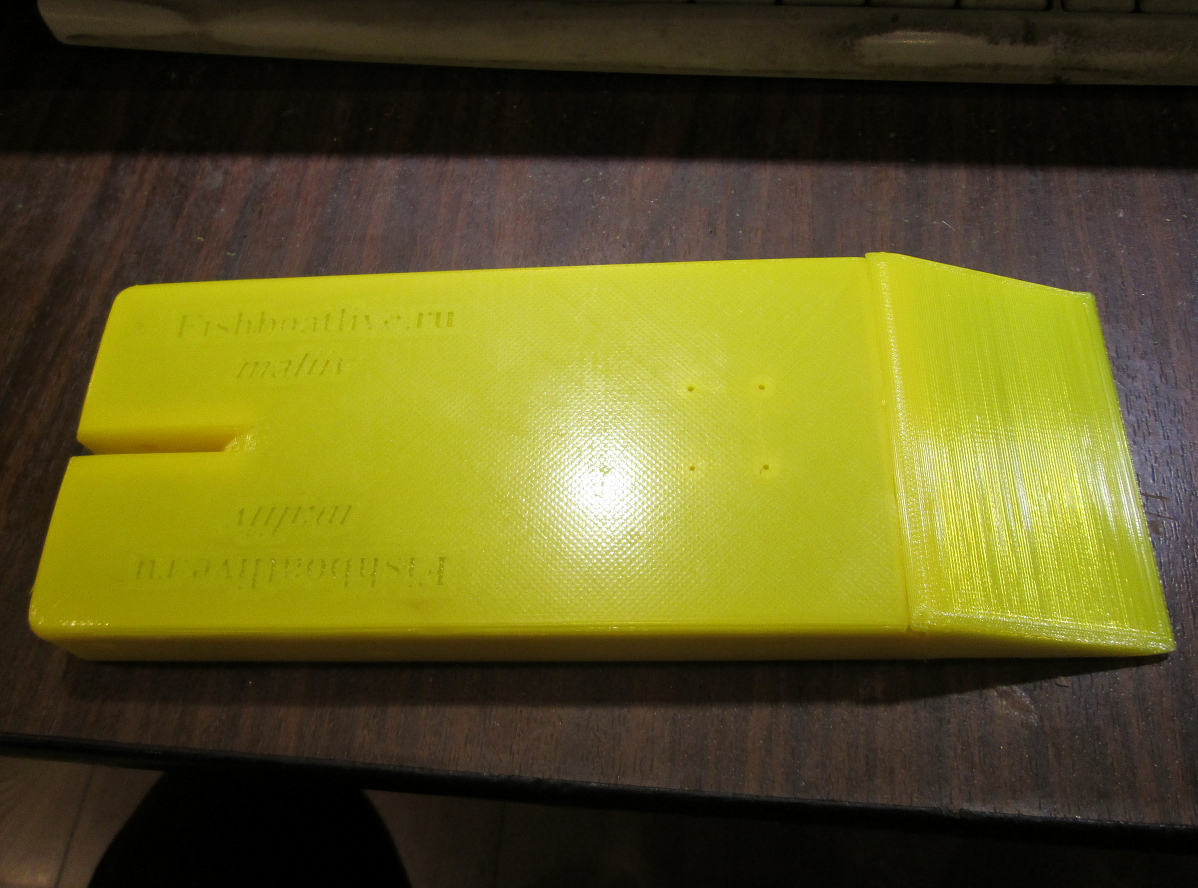

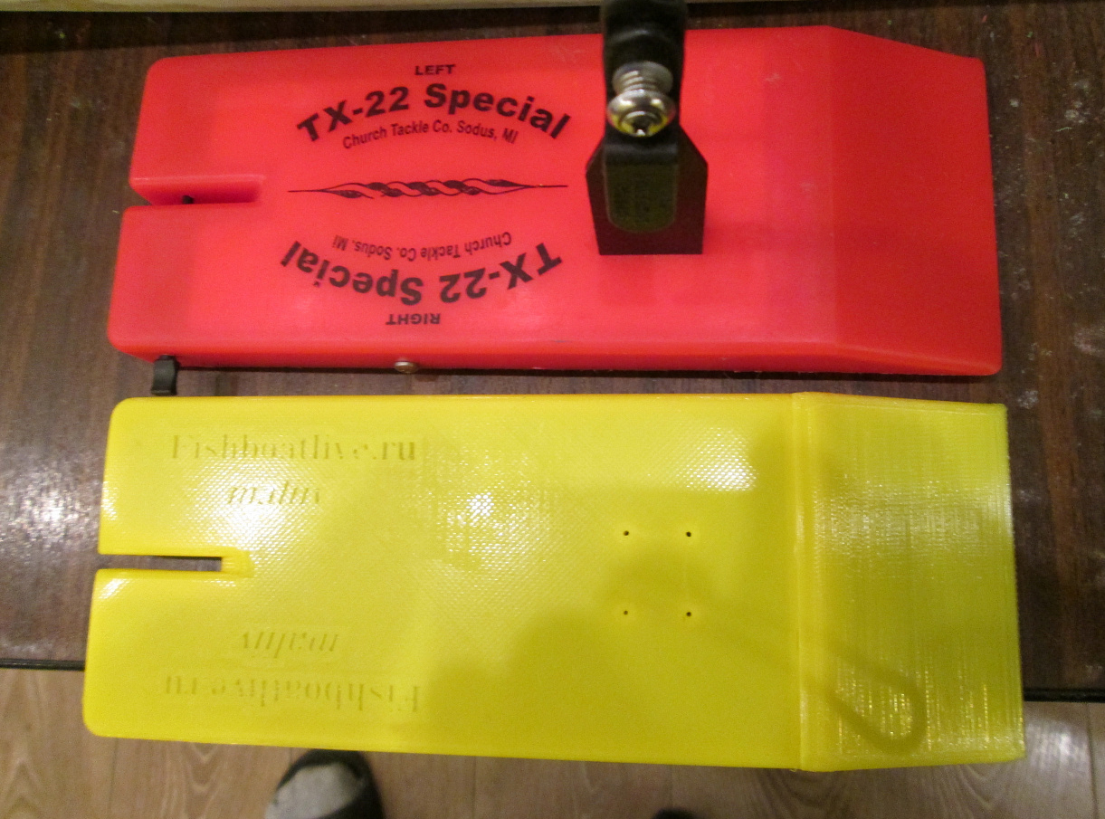

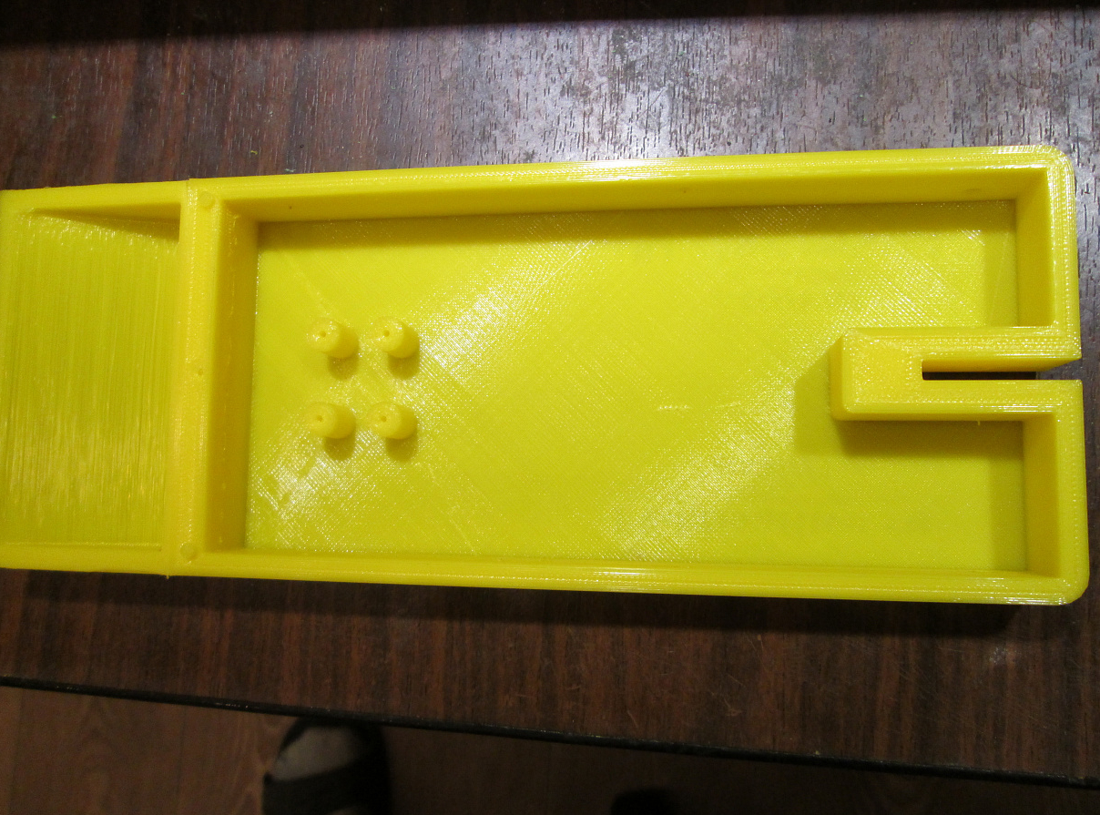

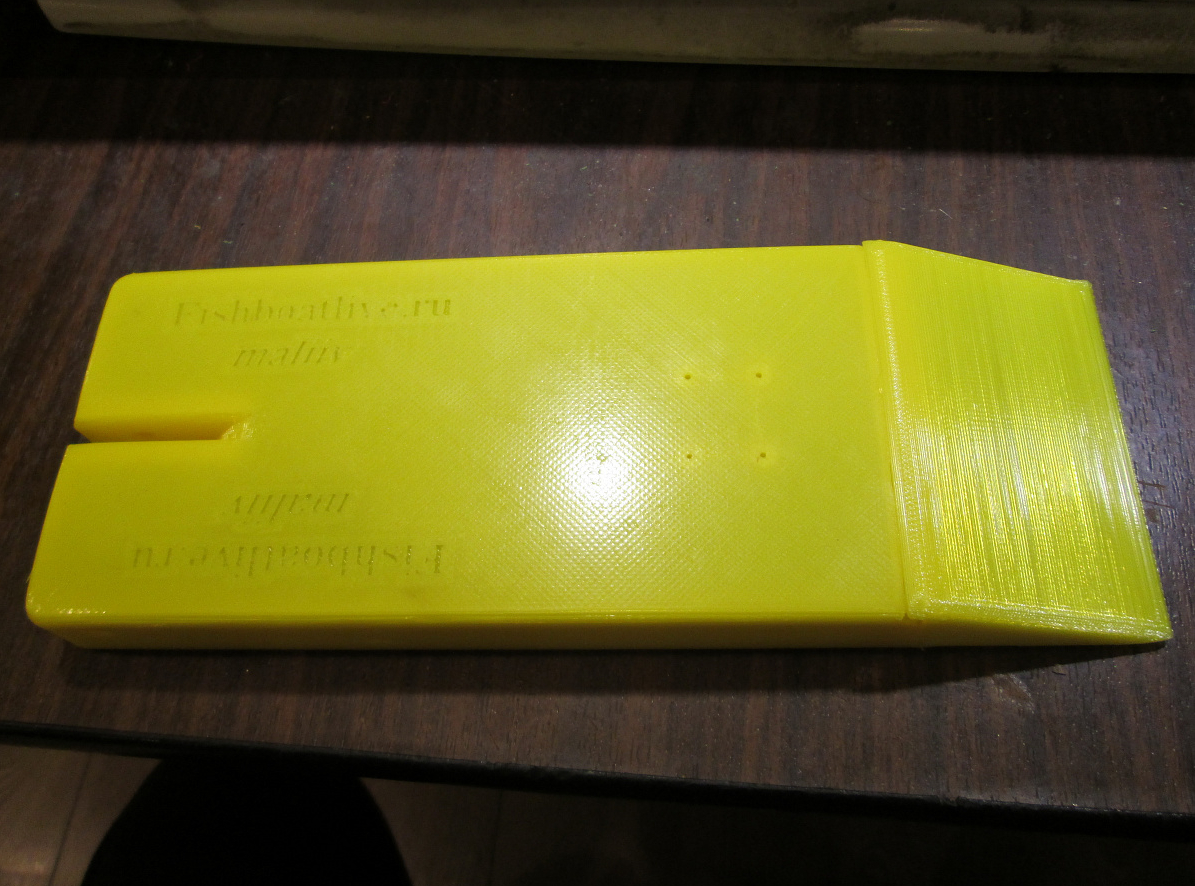

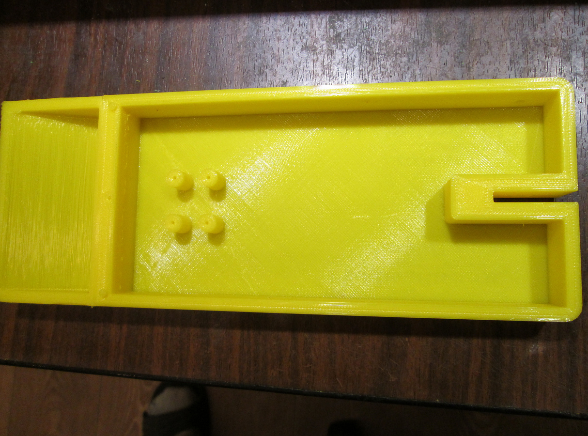

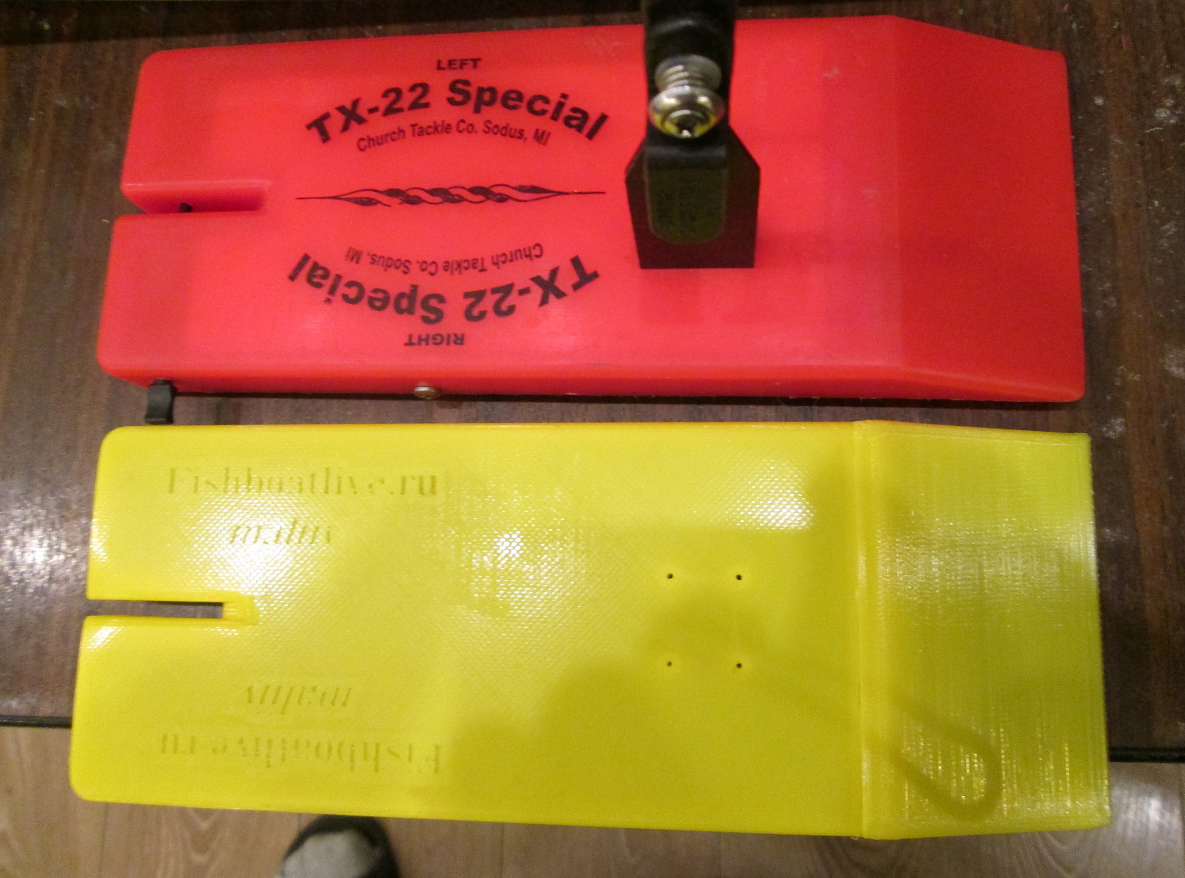

Мини планер ТХ-22
maliiv
06.01.2019
1359
Точная копия рыболовного мини планера ТХ-22. Размер был больший для возможностей принтера anycubic i3 mega, поэтому нос планера был сделан отдельно с соединением "ласточкин хвост". Печать SBS, заполнение 100%, слой 0,25, скорость 40, экструдер 240, стол 80, тип поддержки везде.
