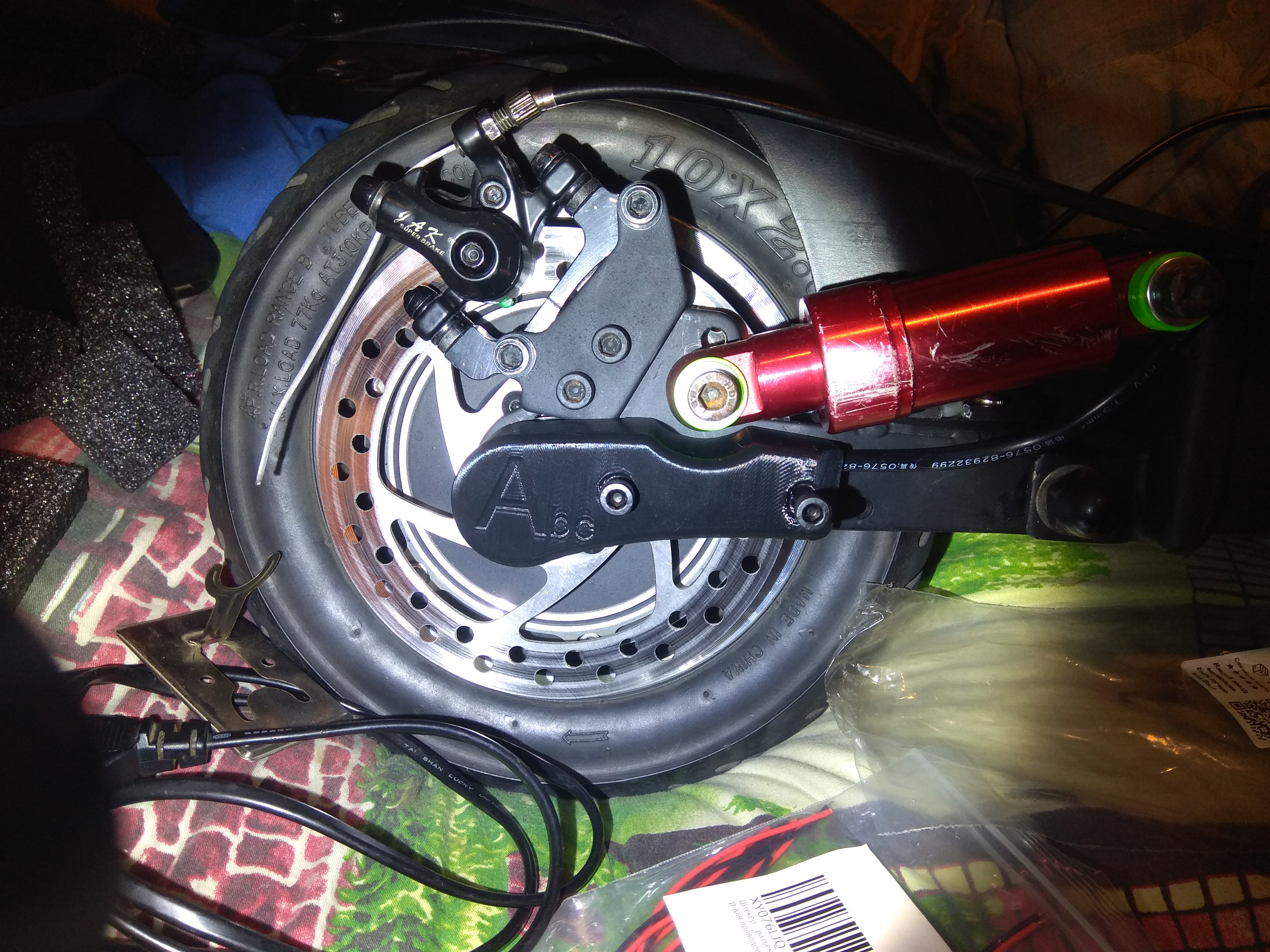

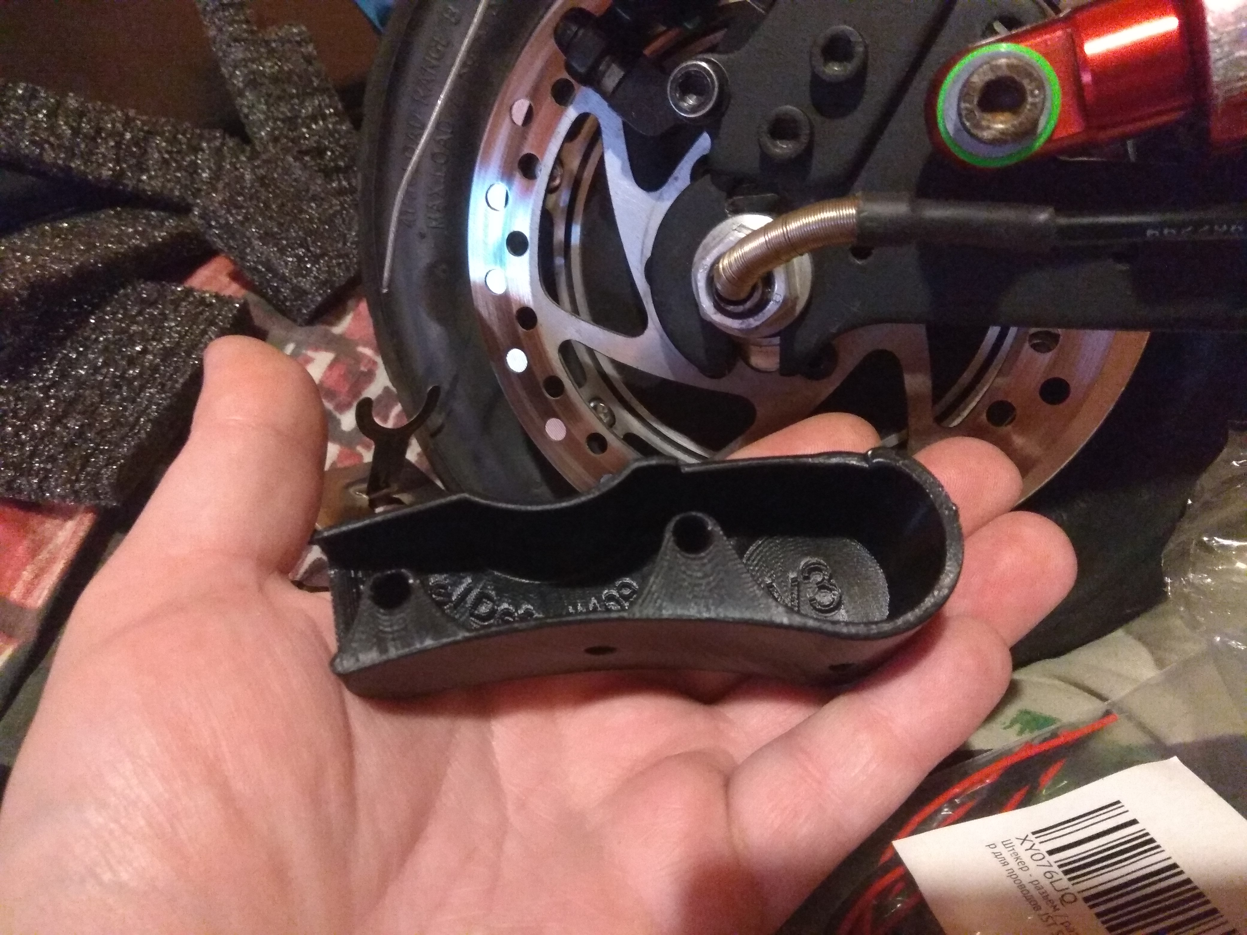

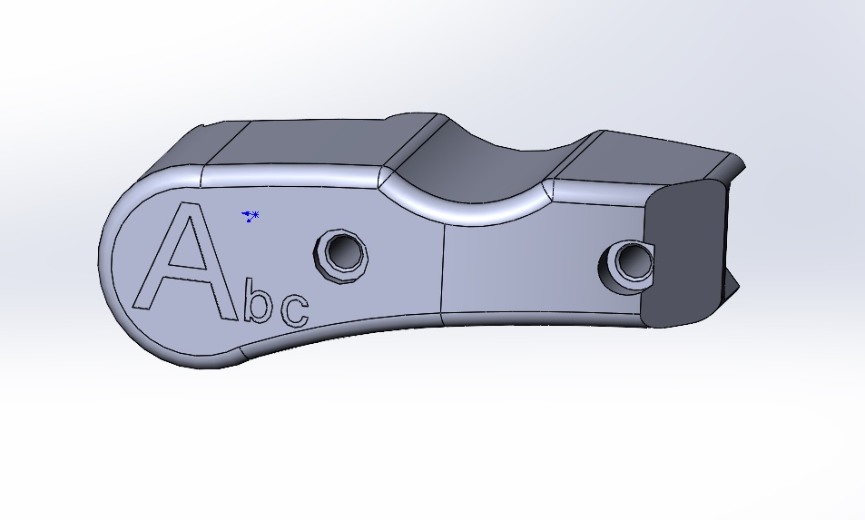

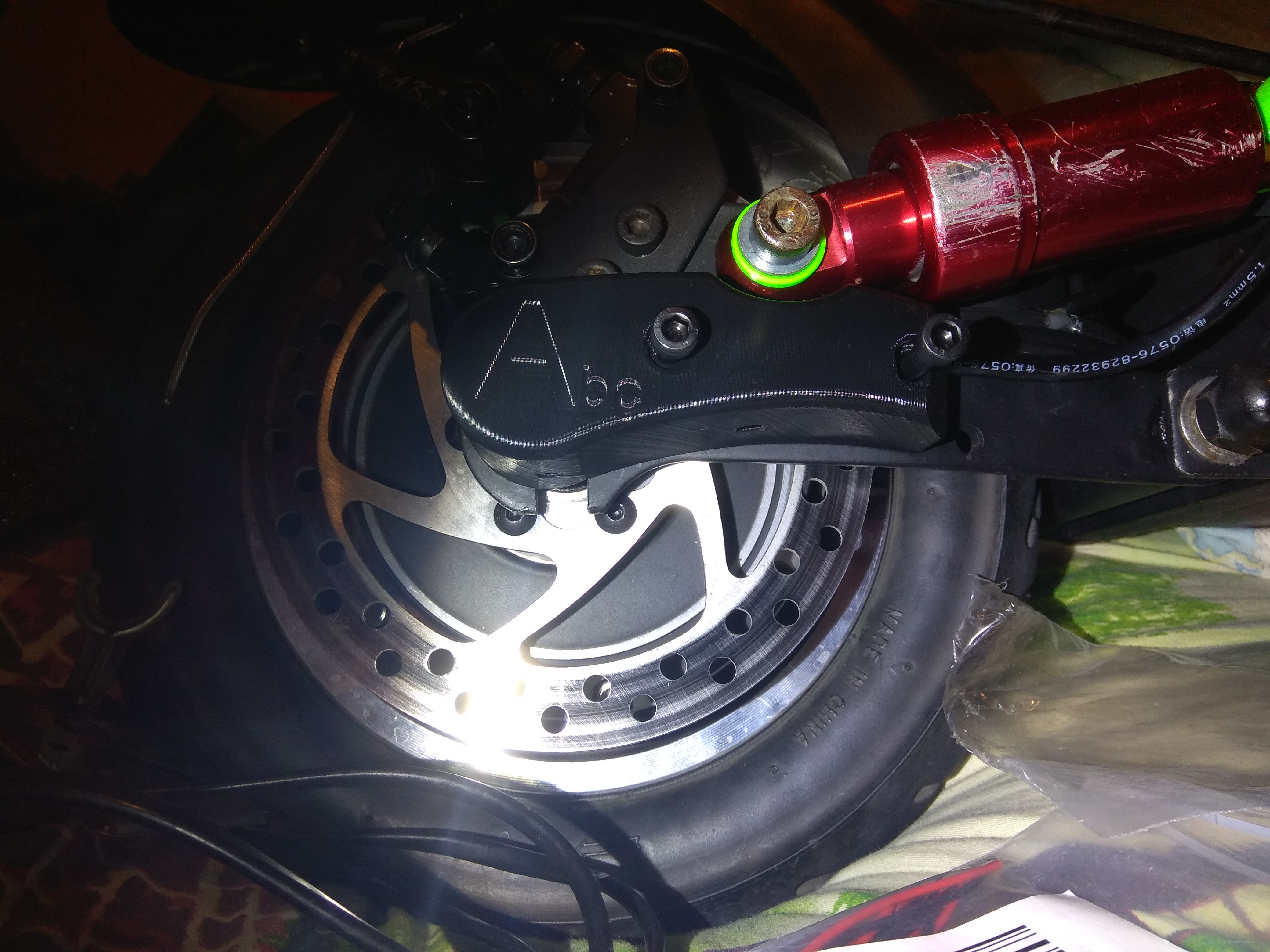

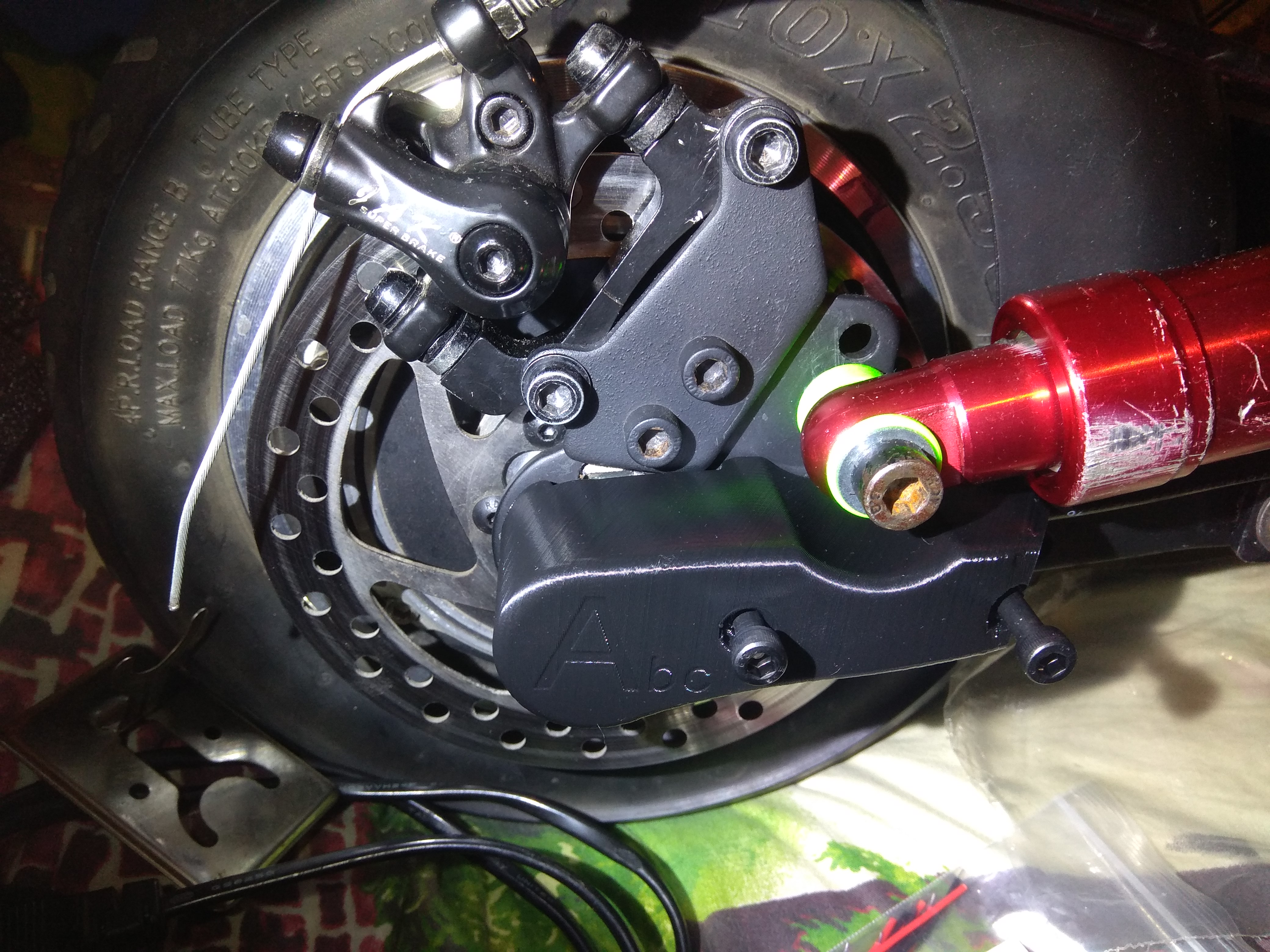

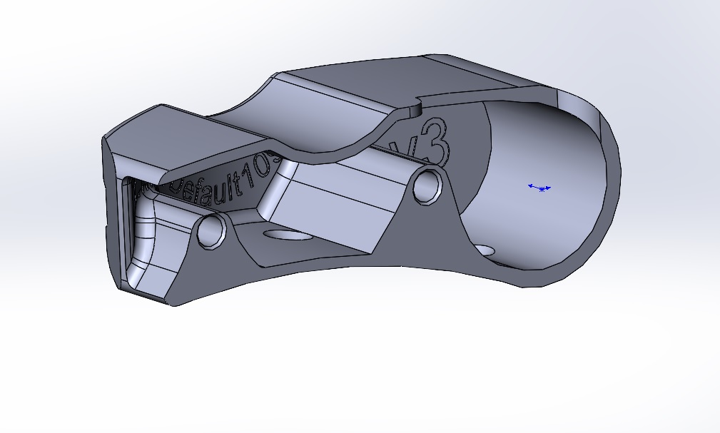

Защита провода мотор колеса электросамоката Kugoo m4 \ MaxSpeed
Подходит на модели со стальным задним маятником который ставится на моделях выше, с проводом выходящим справа из оси колеса (Как на фото).
Крепится двумя винтами м5 (нужно нарезать резьбу в отверстиях) либо использовать м4 и гайки.
