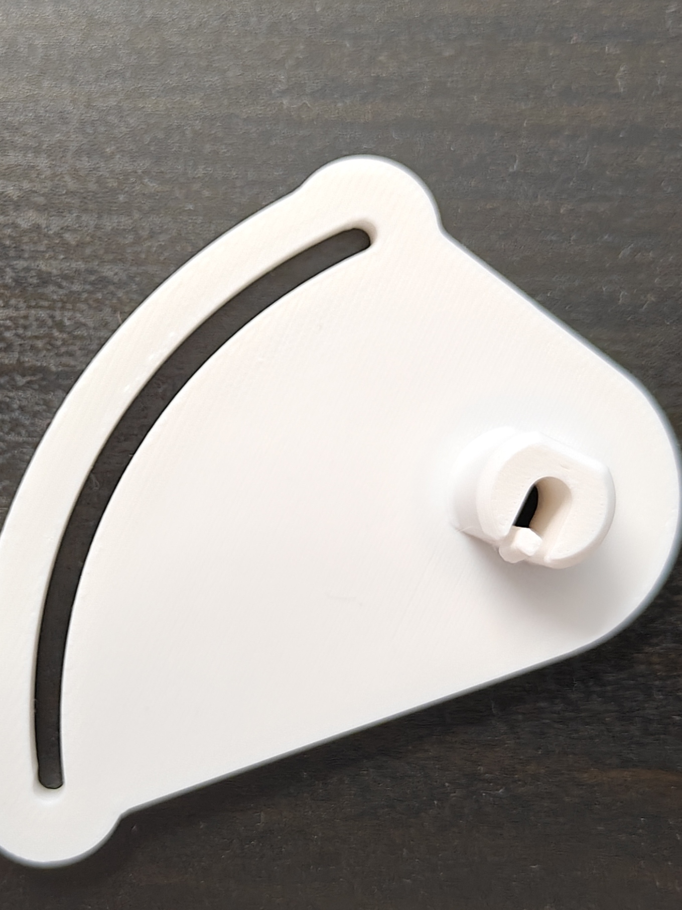

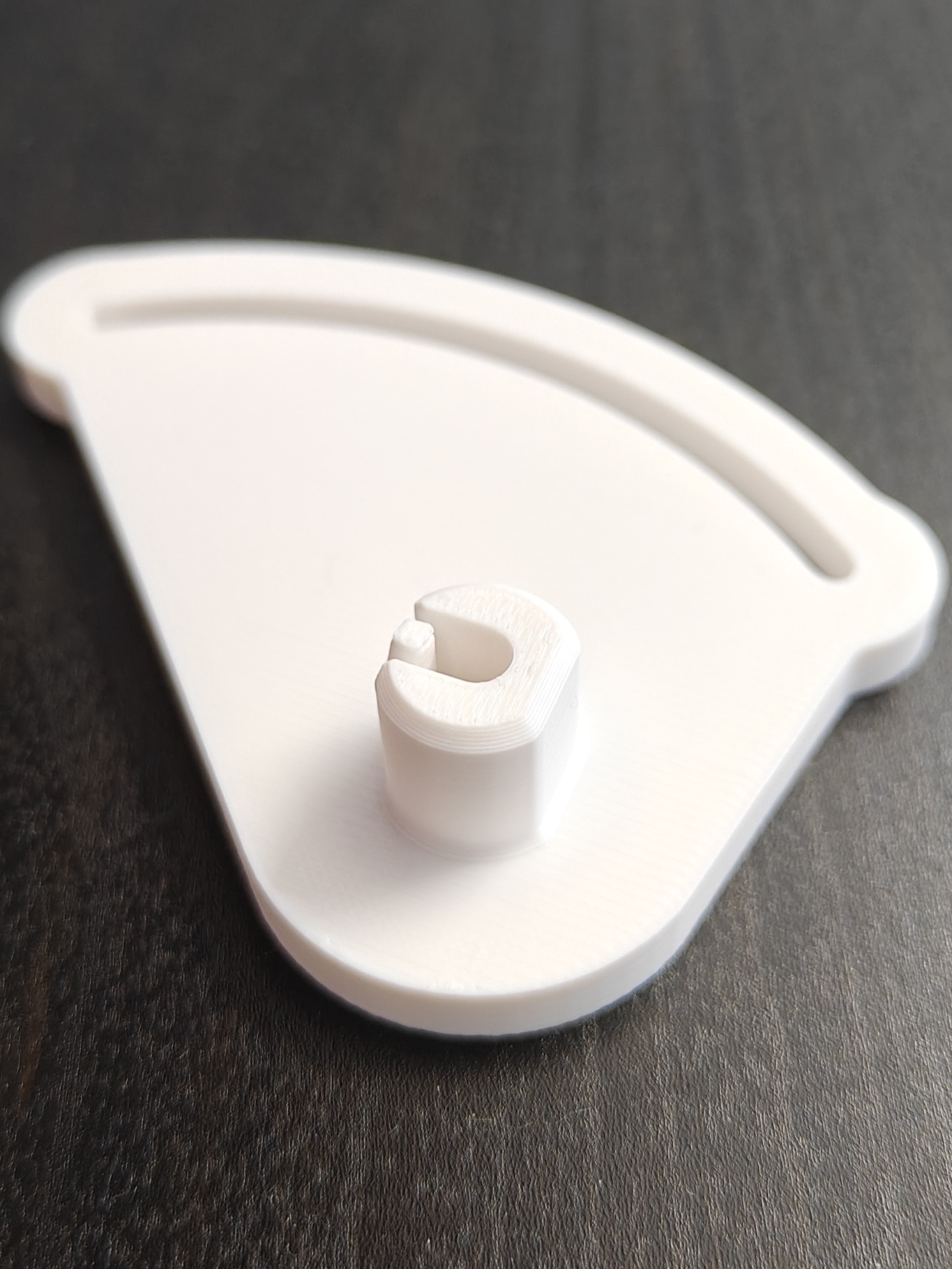

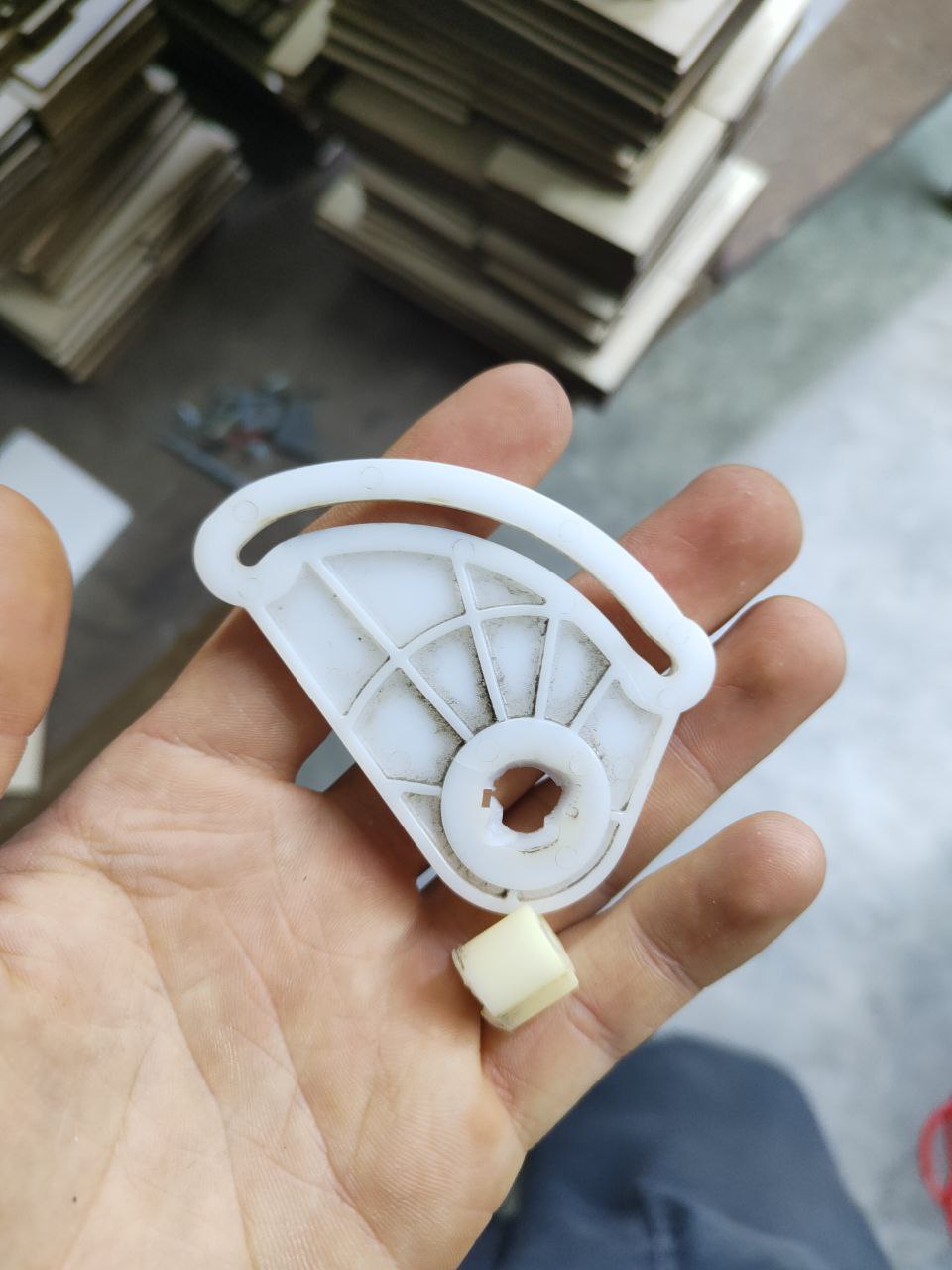

Если не переключаются режимы обдува на Приоре с кондиционером Halla, то скорее всего, треснул пластиковый сектор управления заслонкой.
Мое решение:
1) ​Усиленная конструкция: Утолщенные стенки в местах наибольшей нагрузки. (Зависит от настроек в слайсере.)
2) ​Идеальная посадка: Деталь протестирована на реальных моторедукторах — устанавливается плотно, без люфтов.
​Совместимость: Только для LADA Priora (ВАЗ 2170, 2171, 2172) с климатической системой Halla
