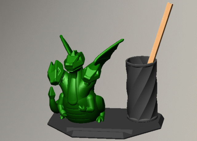

Змей-Горыныч (дракон трёхголовый) - карандашница настольная.
Купить за 150 руб.
JoM_D
11.11.2023
538

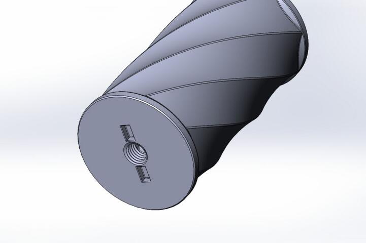

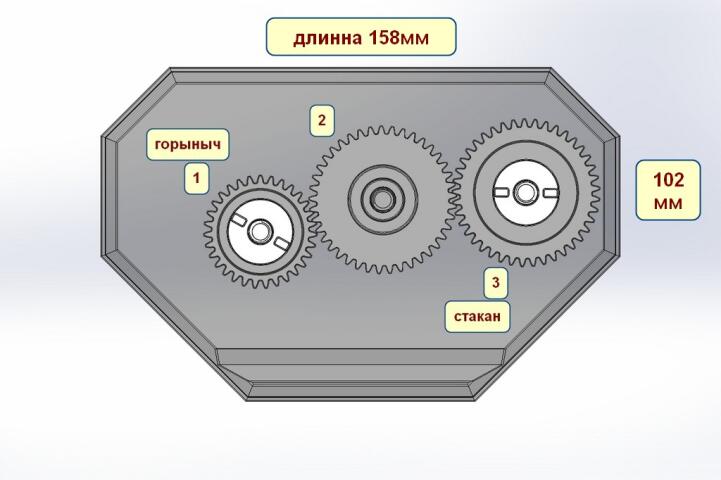

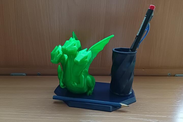

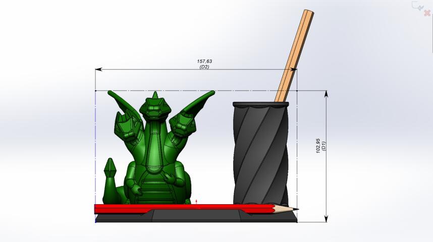

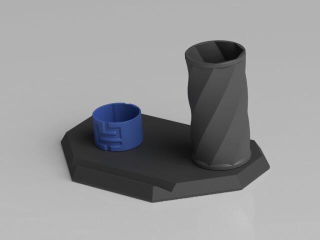

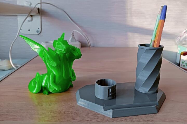

Змей-Горыныч (дракон-трёхголовый). Комплект - с подставкой. Дракон сидит на нычке с секретом. Лабиринт - нужно пройти.

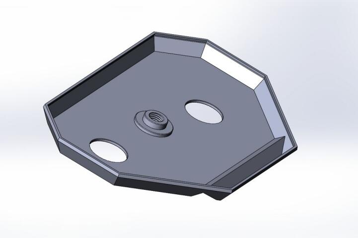

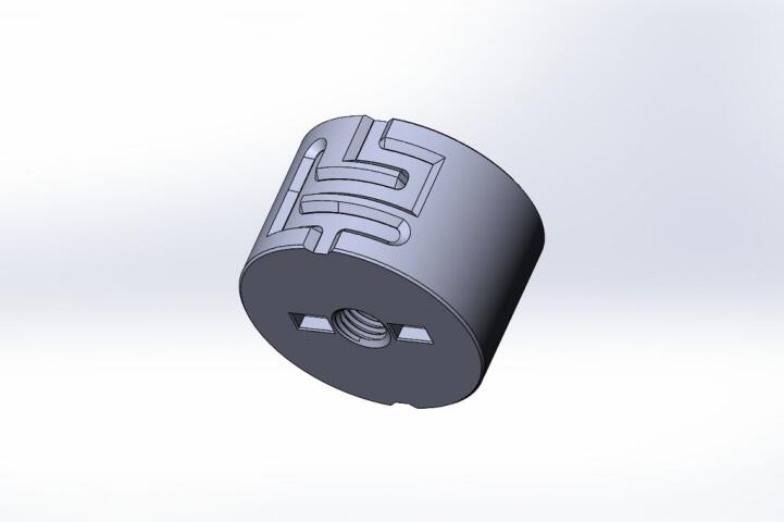

Нычка номинальная (!). Или просто поворачивая стакан менять ракурс дракона по отношению к наблюдателю. В подвале основания шестерёнчатый привод.

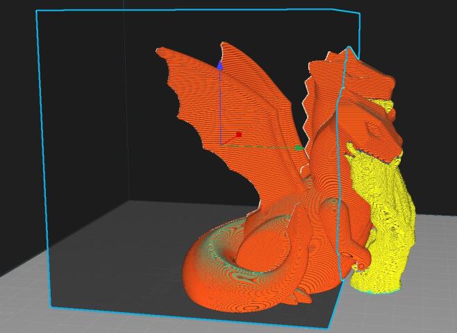

ПЕЧАТЬ

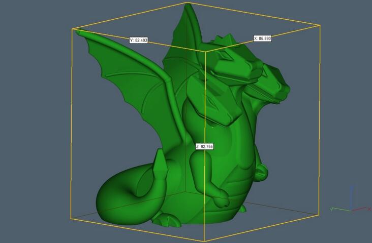

Без поддержек - кроме дракона. Слайсер ставит лишних - ставлю блокировщик(см.рис.) на всю тушу кроме передней части - где нужны: - передние лапы и головы(под челюсть). Потратьте время на настройку поддержек.
