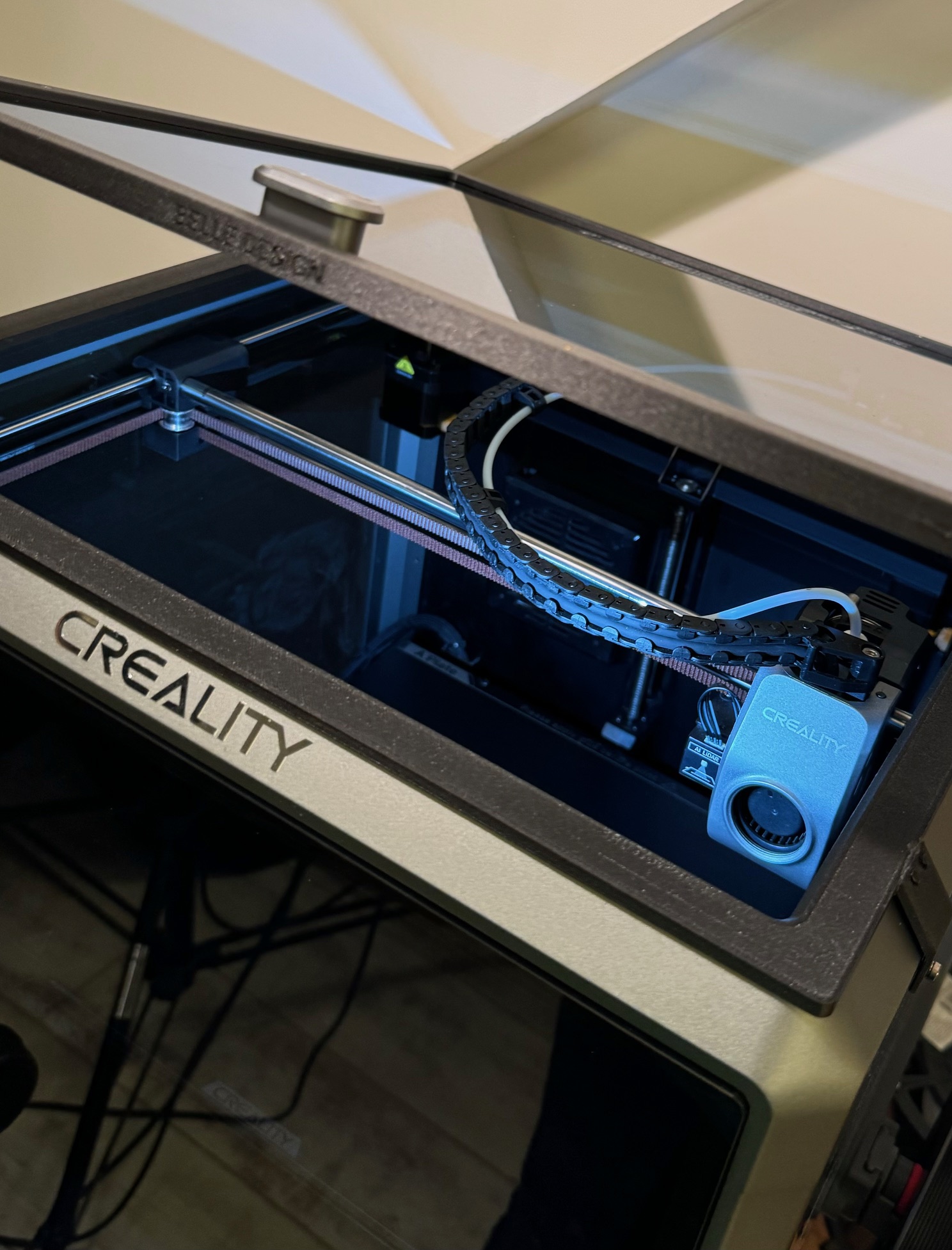

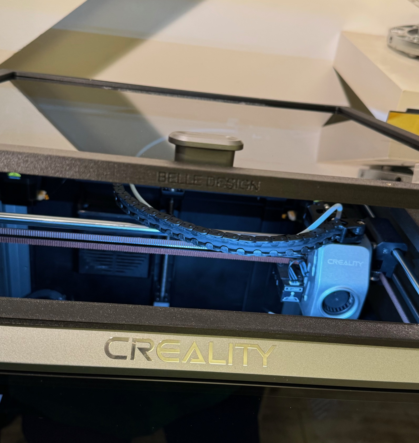

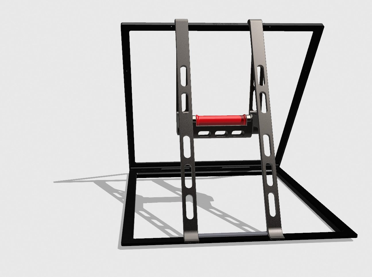

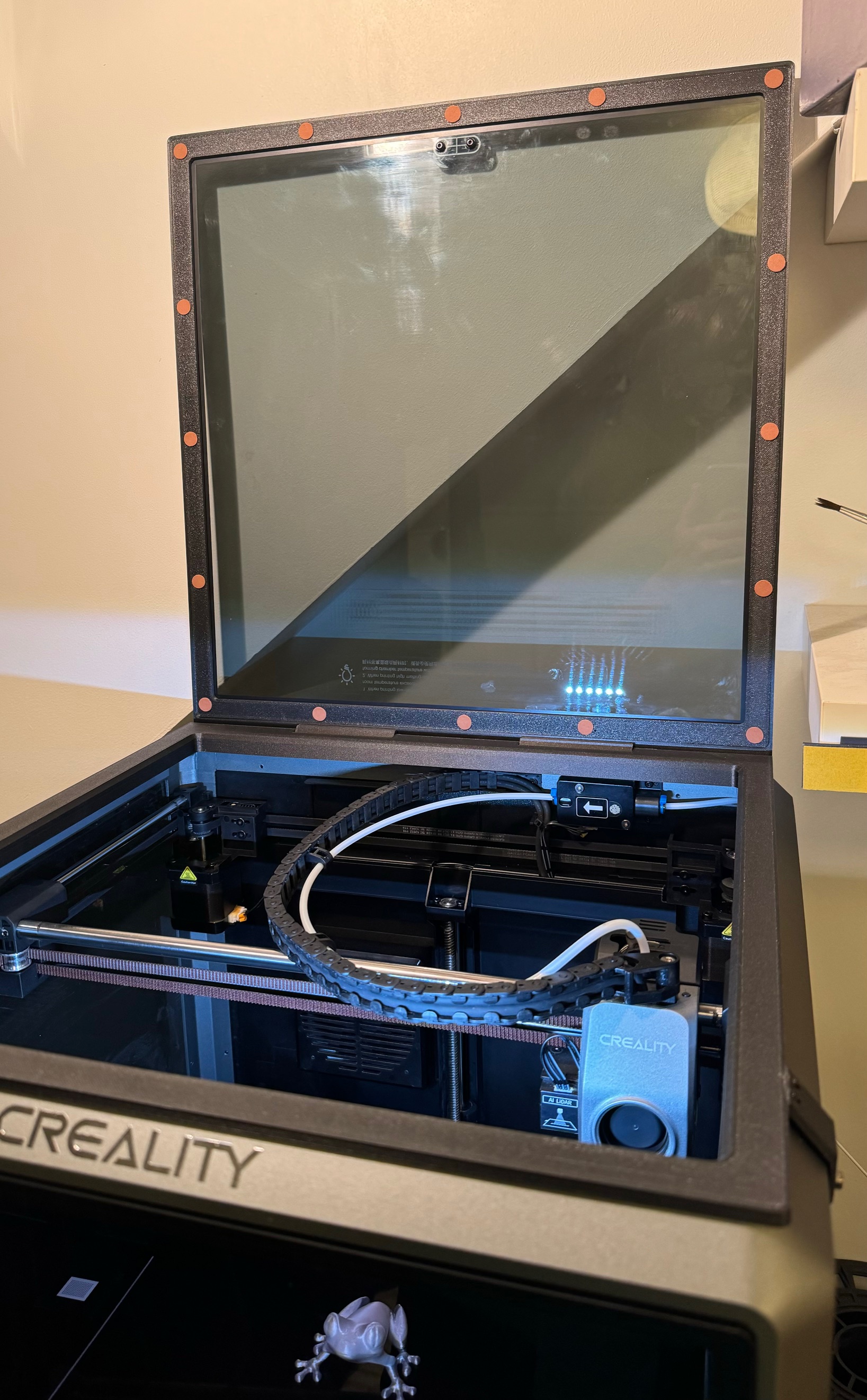

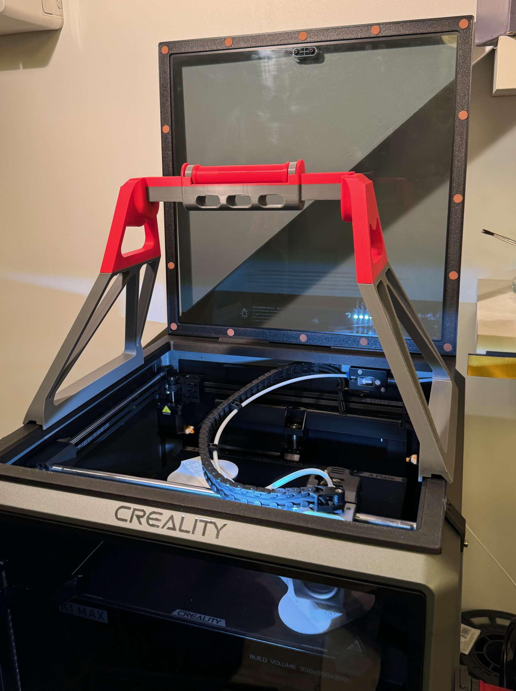

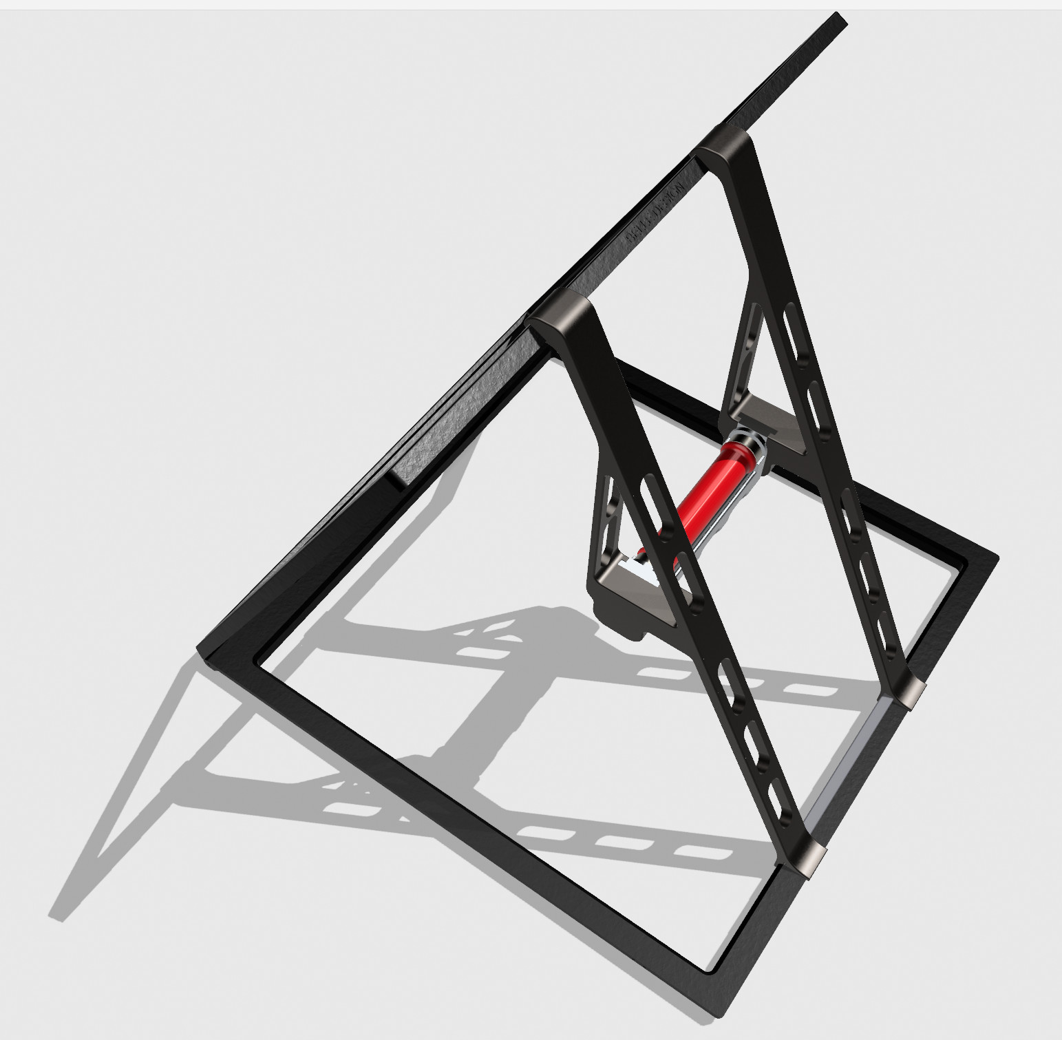

У Creality K1 Max, каждый раз при замене филамента или просто при операциях с головой не знаешь куда деть это тежеленное хрупкое и дорогущее стекло, просто брошенное сверху на принтер, не выдержал и смоделировал эту малогабаритную , удобнейшую, решающую все вопросы к этому кривому месту в хорошем принтере раму. Рама состоит из 3 деталей: Основы, защелкивающейся в проеме сверху и рамки с прижимом на саморезах 2х8мм плотно садящихся на стекло, предохраняющих его.
03.03.2025 в 00:43
Всё круто, здорово! Печатали на чем? На Нептуне?
03.03.2025 в 03:10
Здравствуйте! Печатал на Кобре 2 Макс Ровно в стол влезает. Удобно. Карбоном .
