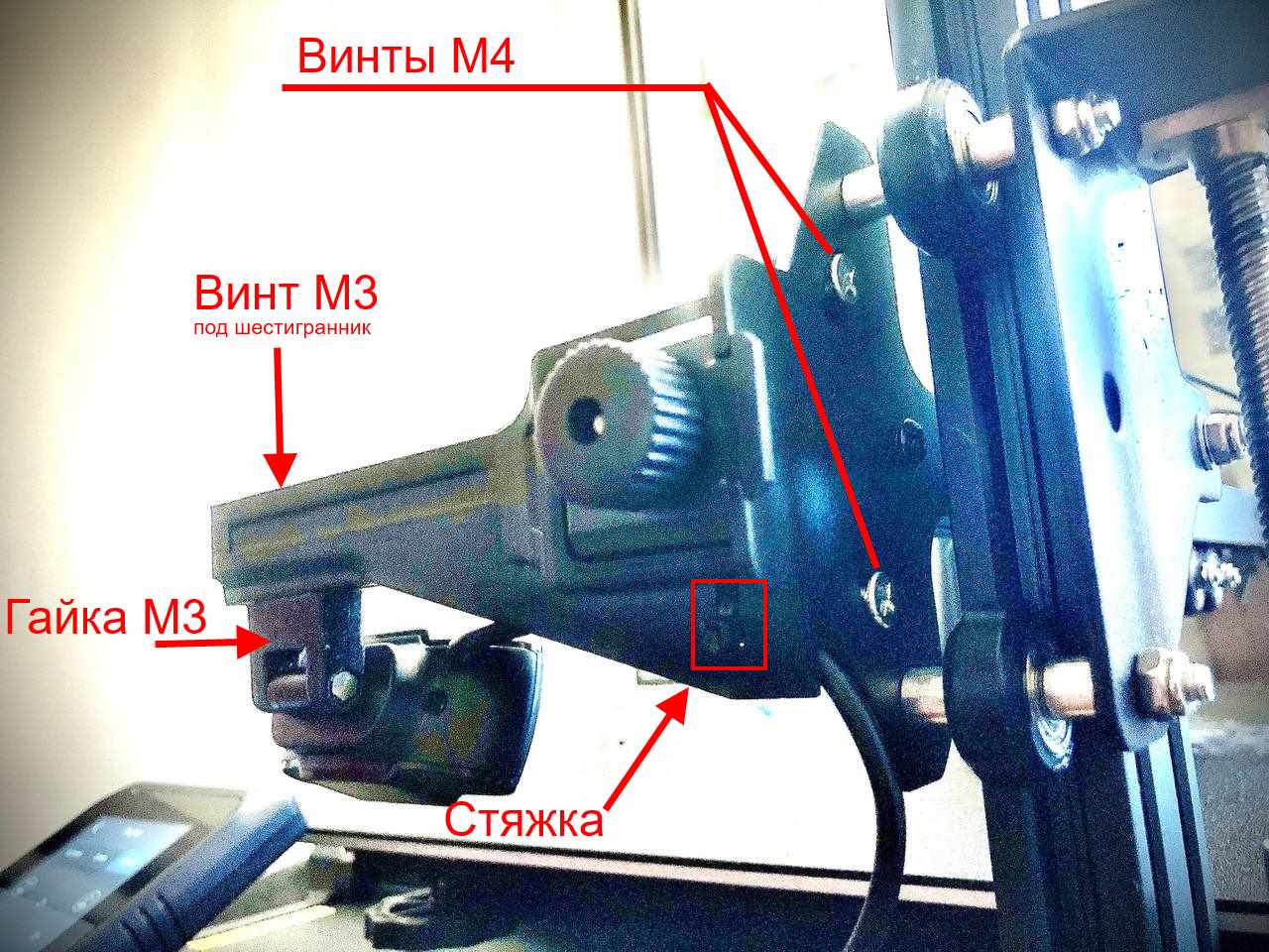

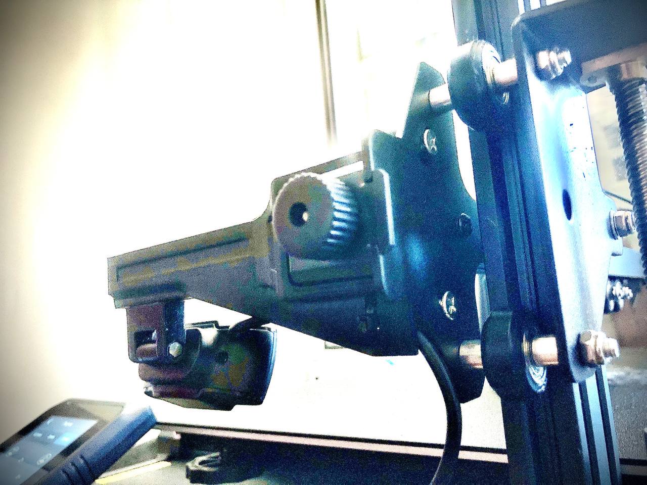

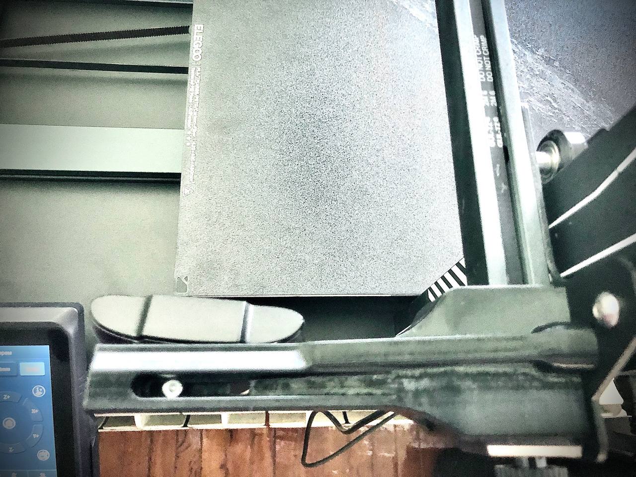

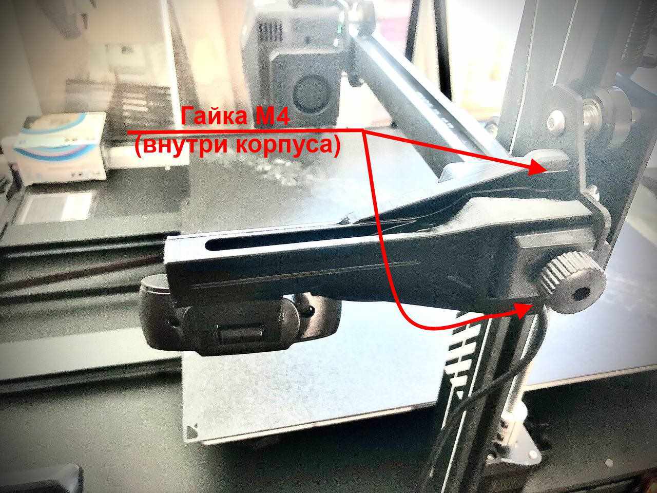

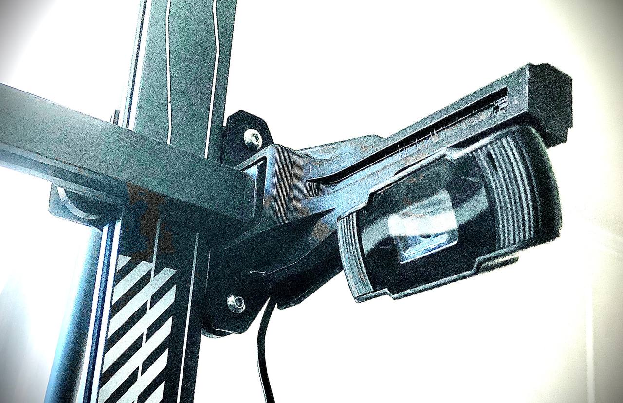

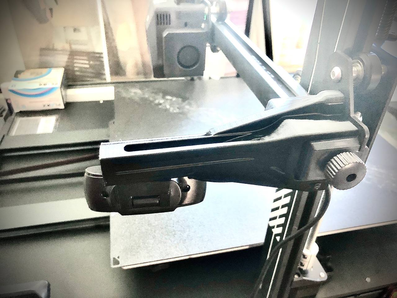

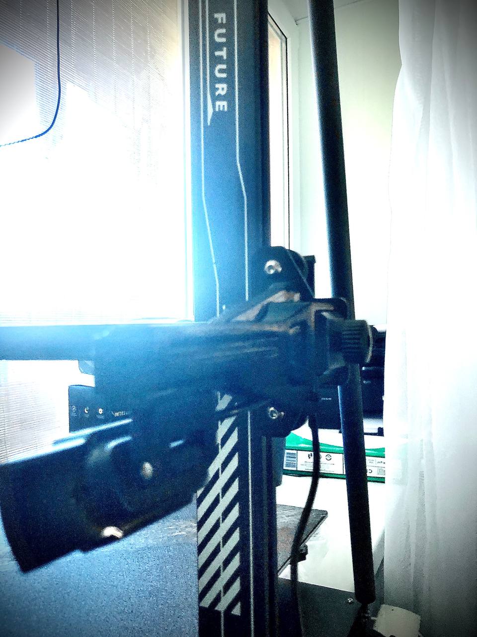

Кронштейн крепления камеры (как на фото) к корпусу принтера Neptune (от 3 - по 4Max))
Потребуется:
2 винта М4 ( 10мм длина резьбы )
2 гайки М4 (во время печати поставить в этом месте принтер на паузу и вставить в проектное положение гайки)
1 винт под шестигранник М3 ( 16мм длина резьбы )
1 гайка М3
1 стяжка пластиковая (ширина 3-4мм)
Камера, как на фото
