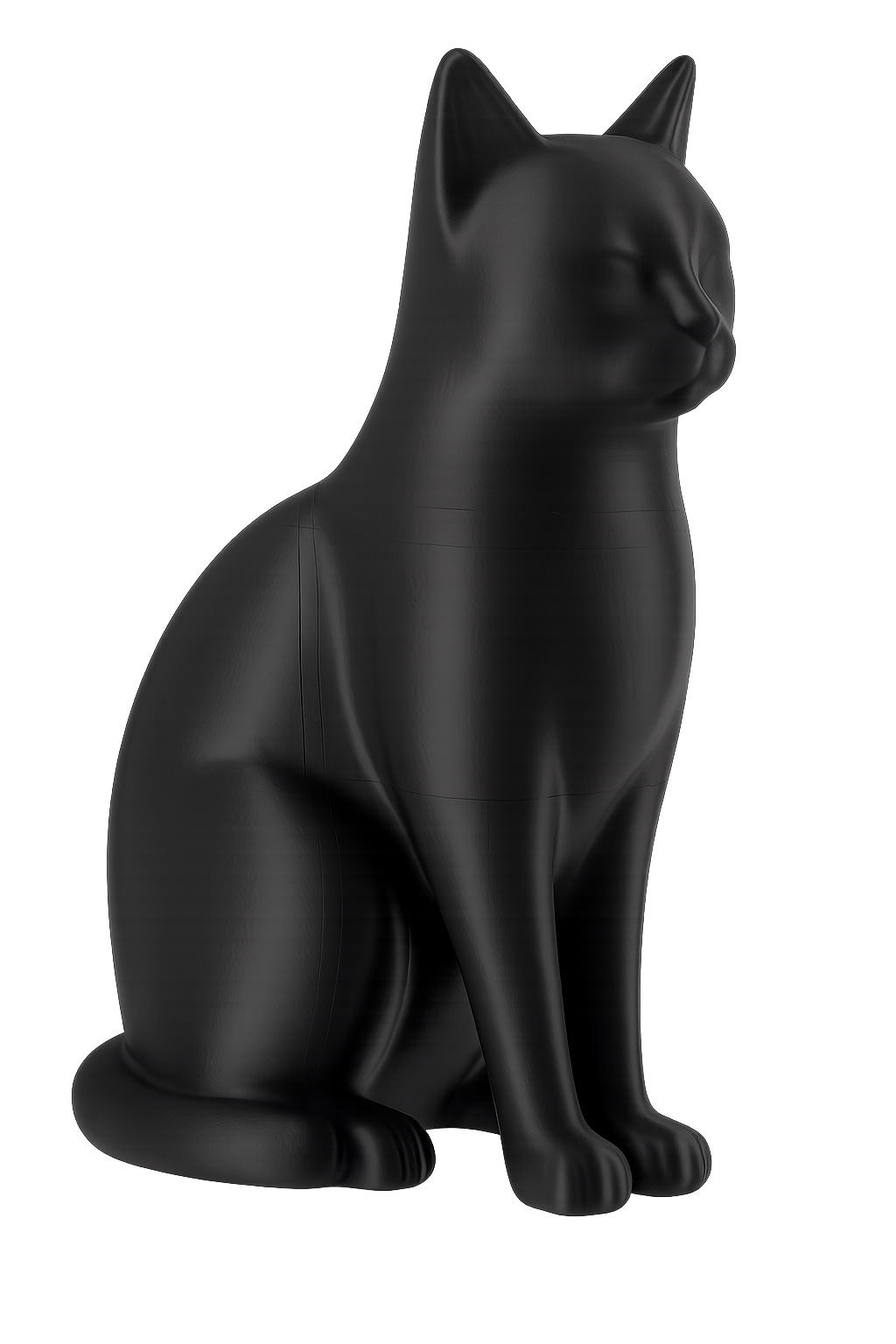

Требуется разработать 3д модель сьемной опалубки для малой архитектурной формы. (разборная литьевая форма))
29.09.2025
Есть модель в obj/stl. (условно котик)
Требуется смоделировать опалубку на этого котика, которую я смогу у себя распечатать, собрать и отлить несколько таких котиков в одну разборную опалубку.
По сути наростить на поверхности модели слой опалубки, добавить оребрение для жесткости, сделать разъемные плоскости (ориентировочно потребуется 6-7 деталей чтобы котик вынулся нормально).

Можно обойтись и без печати опалубки , есть технологии отливки для таких моделей , тем более для такой маленькой серии, в CAD по анализу уклонов и отрицательных углов этой модели все более менее прилично , так что печатать ничего не нужно ( разумеется саму модель нужно будет напечатать ) сама опалубка будет разниматься на две части , по долговечности штук на 50 котиков ее хватит .
