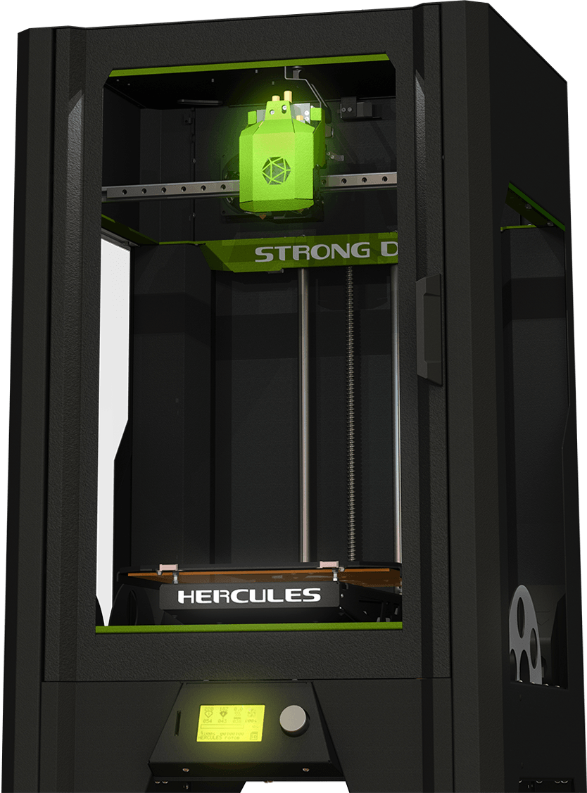

3D-принтер с большим рабочим полем 300х300х400мм и двумя экструдерами
Печать по технологии FDM- послойное наплавление пластиковой нити.
Назначение- для производства и бизнеса
Технические характеристики:
Типы поддерживаемых материалов ABS, PLA, HIPS, Rubber, FLEX, Watson,Relax, Cast,
Eternal, BF Copper, Nylon, Ceramo Total, Pet-G,
Hips, ASA, BF Wood, BF Bronze.
Тип корпуса Закрытый корпус с регулируемой принудительной
вентиляцией
Температура стола, градусов 125
Толщина слоя 0.02 - 0.9 мм
Световая индикация состояния принтера Да
Тип платформы Подогреваемая, съемное стекло
Материал корпуса Сталь
Интерфейс автономной печати SD - карта
Система контроля наличия и подачи
пластика
Sensitive check
Возможность подключения к ПК Да, USB-B
Формат поддерживаемых катушек Для внутреннего размещения - 65х200мм, Для
размещения на моде - 115х300мм
Интерфейс управления принтером Русскоязычный, монохромный дисплей
количество сопел 2
Способ переключения сопел Подъем неактивного сопла
Время смены активного экструдера 2,3 сек
Защита от самопроизвольной экструзии Запорные клапана
Сменные сопла, мм 0.2, 0.3, 0.5, 0.8, 1, 1.2
Стандартный предустановленный диаметр
сопла, мм
0,5
Охлаждение экструдера Активное, воздушное
Температура нагрева, гр 280
Охлаждение модели Двустороннее, регулируемое
Автоматическая Калибровка разности
высоты сопел
NBN system (nozzle by nozzle)
Диаметр пластиковой нити 1,75
Тип направляющих Х,У Рельсовые направляющие 12мм
Тип направляющих Z Валы презиционные 16мм
Тип передачи Х,У Ременная coreXY GT-2
Тип передачи Z Высокоточная ШВП
Точность позиционирования 0,00125 мм
Тип концевых датчиков Оптические
Максимальная линейная скорость (скорость
холостого перемещения), мм/с
150
Контроллер Hercules Control Board на базе ядра
ARM CORTEX M3 32-бит, 100МГц
Шаговые двигатели XYZ: NEMA17 1.68A 1.8° 4.4Kg*cm
Ex: NEMA11 0.67A 1.8° 1.2Kg*cm
Драйвера шаговых двигателей XYZ: LV8729, Ex: A4988
Программное обеспечение контроллера Hercules firmware на базе Smoothieware
Наличие сетевого фильтра B84114-D-B110 2x10A 250B
Напряжение работы, частота 220В±15% 50Гц
Потребляемая мощность 520 Вт
Защита от КЗ, перегрузки Предохранитель 220В (разъем питания),
Предохранитель 12В (плата управления)
Диапазон рабочей температуры 15°C-50°C
Степень защиты IP20
ПО Slic3r
Формат поддерживаемых файлов STL, OBJ
Операционная система Windows, Linux, Mac OS
Размер принтера без упаковки 563х525х849
Размер в упаковке 595х710х956
Гарантия-12 месяцев
Производство- Россия, г.Красноярск
