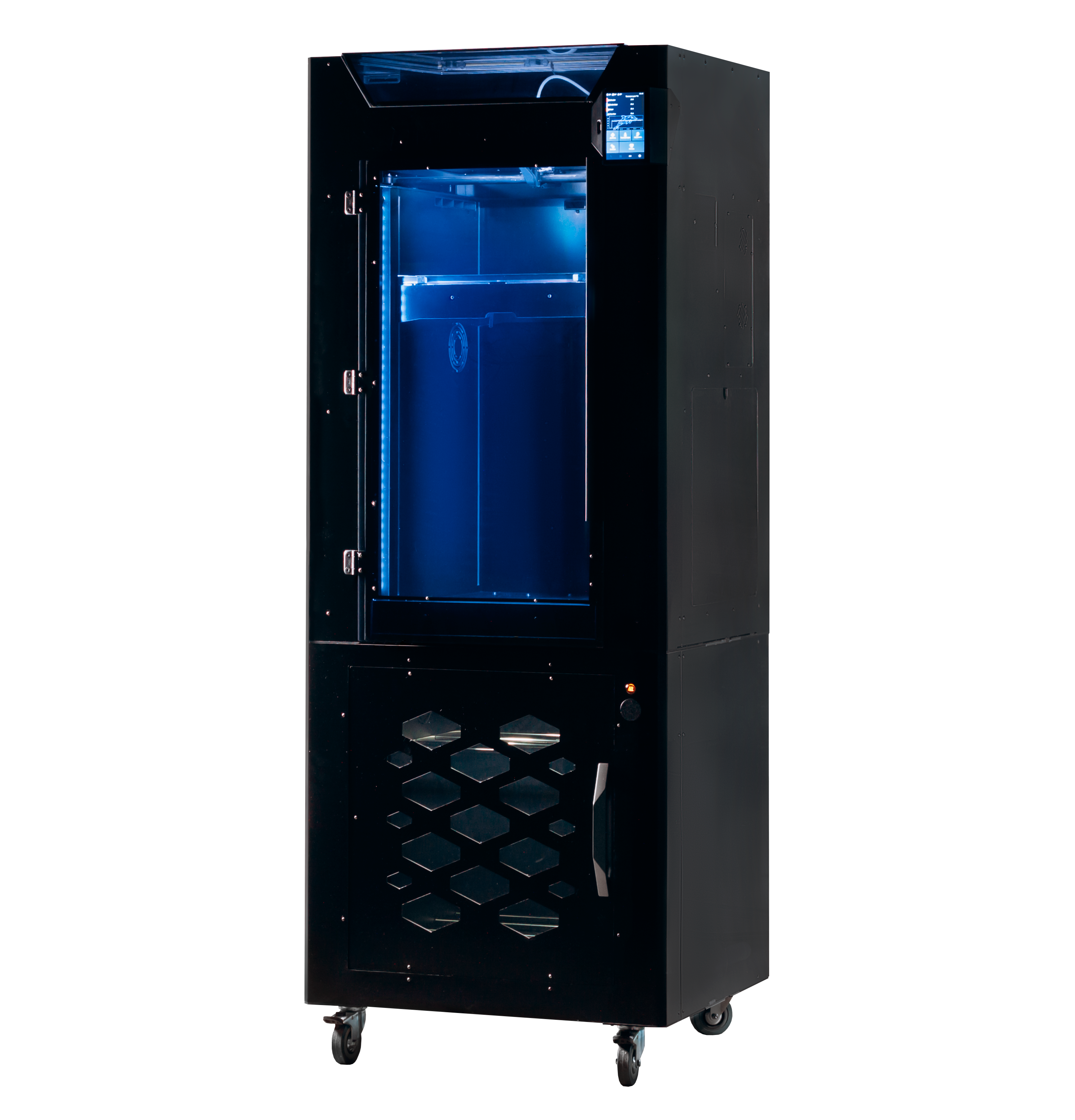

Описание 3D-принтера «ПИКАСО 3Д Первый Черный»

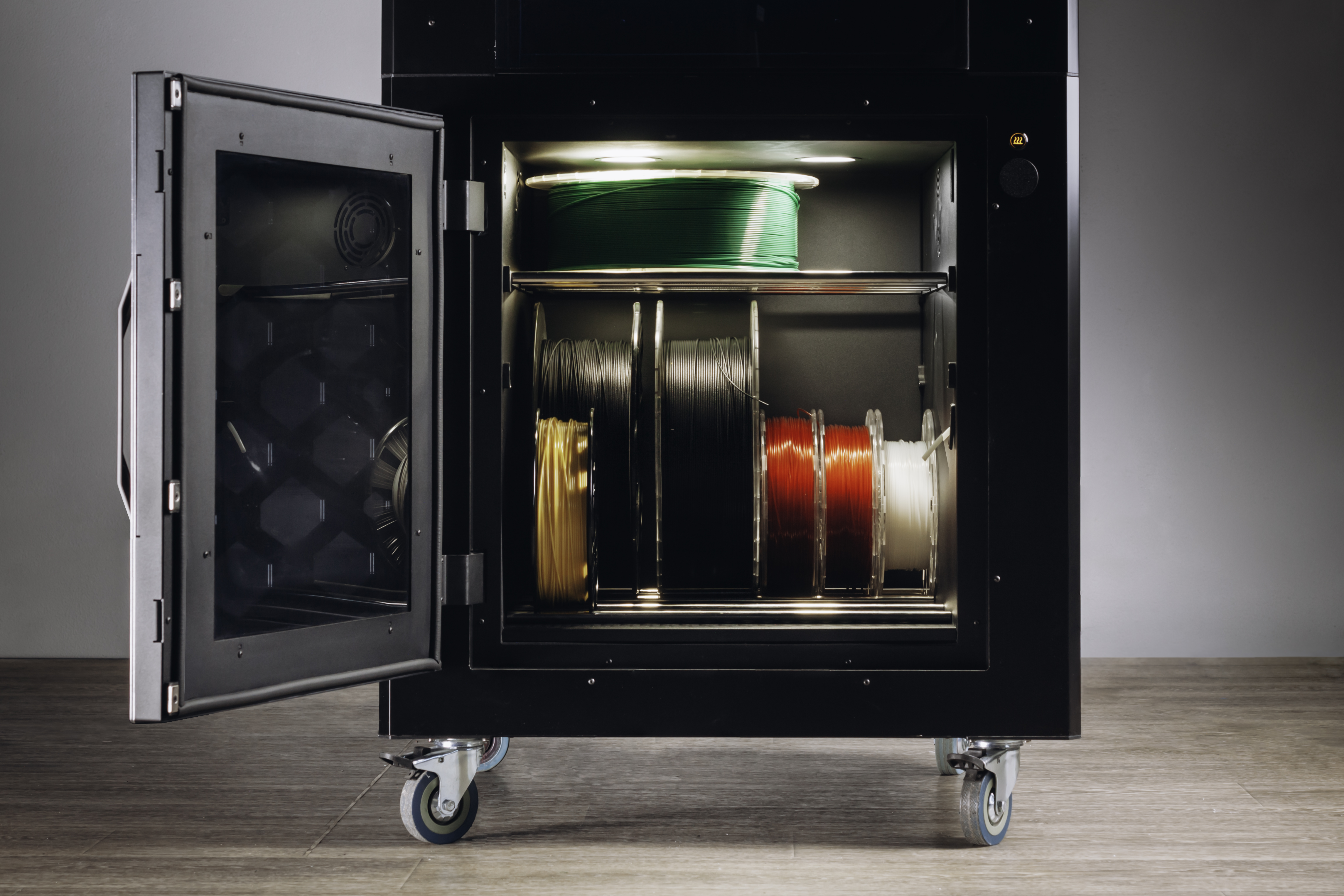

ПИКАСО 3Д Первый Черный — высокопроизводительный FDM/FFF 3D-принтер с открытой архитектурой и встроенным модулем просушивания, хранения и прямой подачи расходного материала. Оборудование предназначено для инженерных команд, 3D-ферм и пользователей, которым важны самостоятельная настройка, интеграция оборудования в существующие парки и стабильная работа с материалами, чувствительными к влаге. В основе конструкции — стальная рама, рельсовые направляющие, шарико-винтовые передачи и стандартизированные компоненты. Прошивка Klipper предварительно настроена, но остается открытой для изменений опытными пользователями. Область построения составляет 360х360х610 мм. Хотэнд прогревается до 350°C (опционально до 500°C), платформа — до 150°C, термостатированная камера с активным подогревом — до 90°C. Скорость позиционирования головки достигает 600 мм/с, объемная производительность — 80 мм³/с, в зависимости от материала. Встроенный сухой отсек для хранения и просушивания филамента прогревается до 80°C и подает расходный материал непосредственно в печатающую головку. Автоматическая калибровка с построением карты высот и системы контроля снижают нагрузку на операторов. На оборудование предоставляется гарантия сроком двенадцать месяцев, сервисный центр находится в России.
