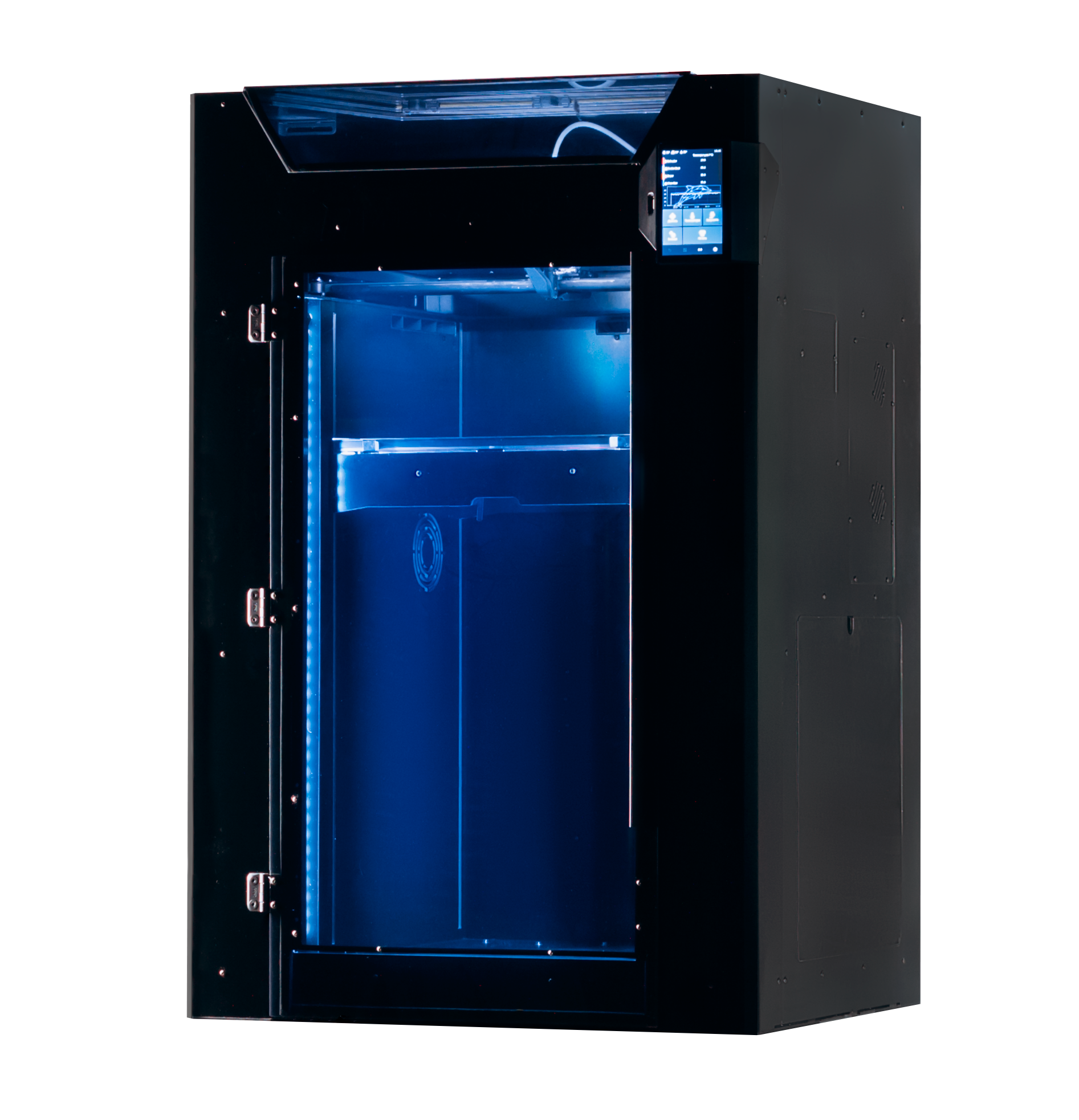

Описание 3D-принтера «ПИКАСО 3Д Первый»
ПИКАСО 3Д Первый — высокопроизводительный FDM/FFF 3D-принтер с открытой архитектурой для инженерных команд, 3D-ферм и пользователей, которым важны самостоятельная настройка и интеграция оборудования в существующие парки. 3D-принтер поставляется полностью готовым к работе. В основе конструкции — стальная рама, рельсовые направляющие, шарико-винтовые передачи и стандартизированные компоненты. Прошивка Klipper предварительно настроена, но остается открытой для изменений опытными пользователями. Поддерживаются стандартные файлы Gcode и популярные слайсеры. Область построения составляет 360х360х610 мм. Хотэнд прогревается до 350°C (опционально до 500°C), платформа — до 150°C, термостатированная камера — до 90°C. Скорость позиционирования головки достигает 600 мм/с, объемная производительность — 80 мм³/с, в зависимости от материала. Контроль наличия и подачи материала, автоматическая калибровка с построением карты высот и предварительный прогрев снижают нагрузку на операторов. Встроенной сушилки нет, модуль просушивания можно установить отдельно. На оборудование предоставляется гарантия сроком двенадцать месяцев, сервисный центр находится в России.
