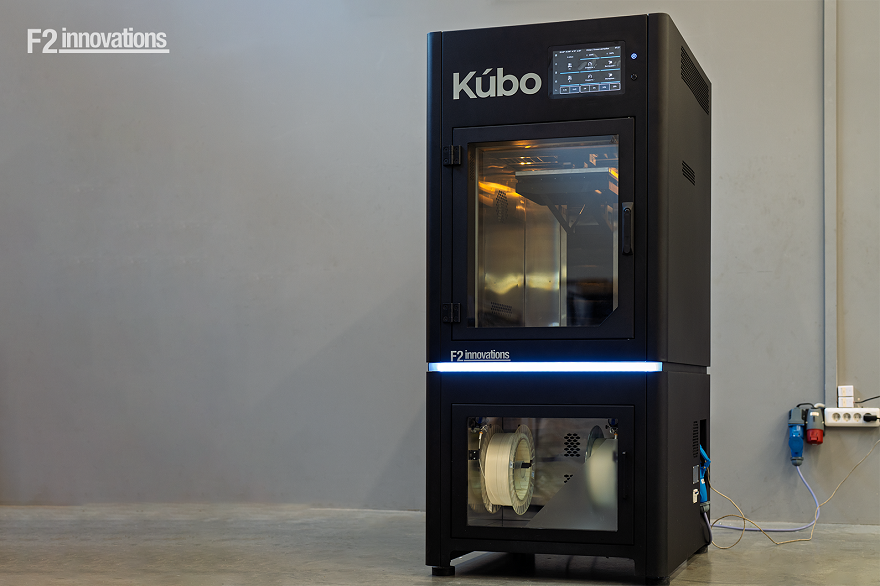

Описание 3D-принтера «F2 Innovations F2 Kubo»
F2 Kubo — высокотемпературная аддитивная система, способная работать с широким ассортиментом полимерных и композиционных филаментов — от привычных пластиков до тугоплавких конструкционных термопластов, например полиэфирэфиркетона (PEEK) и полиэфиримида (PEI, Ultem), а также стекло- и угленаполненными композитами. 3D-принтер оснащен двумя экструдерами с максимальной температурой хотэндов 550°С. Дополнительно предусмотрен активный контроль фоновой температуры за счет конвекционной термокамеры и столика, разогреваемых до 200°С максимум. Калибровка осуществляется автоматически. Расходные материалы хранятся в отдельном сухом отсеке, подогреваемом до 60°С. Приводами системы позиционирования служат сервомоторы, вкупе с высокопроизводительными хотэндами обеспечивающие высокую скорость 3D-печати. Быстрозаменяемые хотэнды оснащаются износостойкими соплами из нержавеющей стали или сапфирового стекла.
