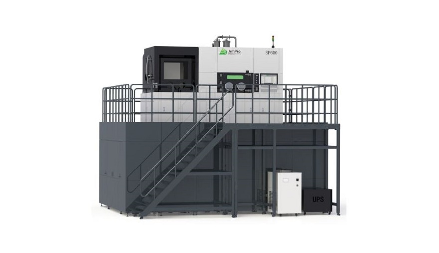

Описание 3D-принтера «AmPro SP600»
Крупноформатный промышленный 3D-принтер AmPro SP600 работает по технологии селективного лазерного сплавления металлопорошковых композиций (SLM) и может оснащаться шестью или восемью волоконными лазерными излучателями. Синхронная работа нескольких лазеров мощностью 500 Вт каждый с независимым позиционированием лучей обеспечивает высокую производительность — от пятидесяти то трехсот кубических сантиметров в час, в зависимости от используемого расходного материала. Оборудование совместимо с мелкодисперсными порошками нержавеющих и инструментальных сталей, алюминиевых, никелевых, титановых и других сплавов. Возможность тонкой настройки рабочих параметров обеспечивает совместимость с широким спектром расходных материалов от разных производителей. Большой рабочий объем позволяет выращивать детали размером до 600х600х800 мм, либо целые партии мелких изделий.
