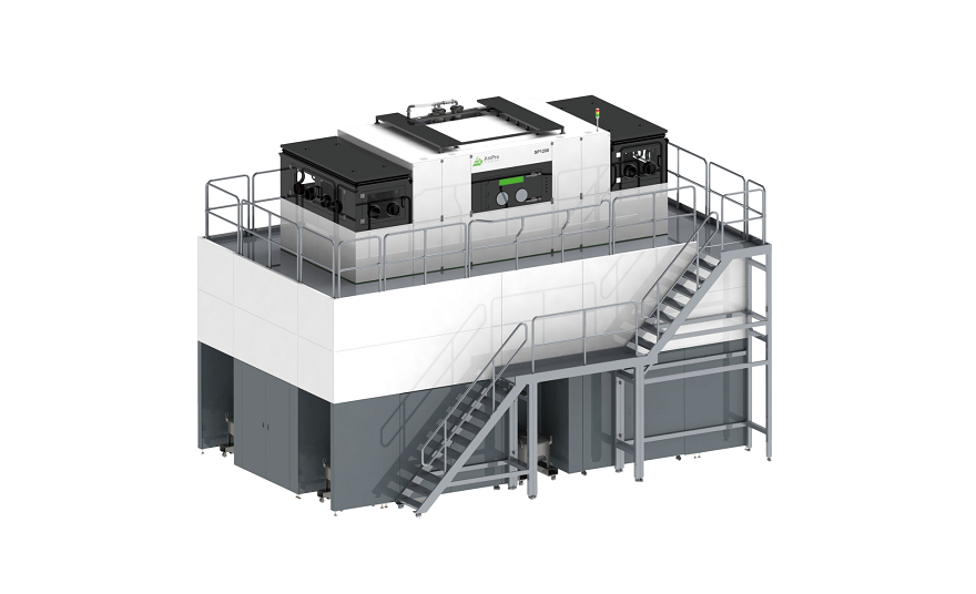

Описание 3D-принтера «AmPro SP1200»
AmPro SP1200 — высокопроизводительный крупноформатный 3D-принтер промышленного класса по технологии селективного лазерного сплавления металлопорошковых композиций. Система оснащается двенадцатью независимыми волоконными лазерными излучателями мощностью 500 Вт каждый, обеспечивающими производительность до четырехсот кубических сантиметров в час. Большой полезный объем позволяет выращивать крупногабаритные изделия размером до 1200х600х1500 мм, либо выполнять серийную 3D-печать мелких деталей. Построение осуществляется в инертной атмосфере с предварительным прогревом до 200°C для повышения производительности и снижения механических напряжений. Оборудование совместимо с мелкодисперсными порошками нержавеющих и инструментальных сталей, алюминиевых, никелевых, титановых и других сплавов. Программное обеспечение позволяет осуществлять тонкую настройку параметров для работы с разнообразными расходными материалами.
