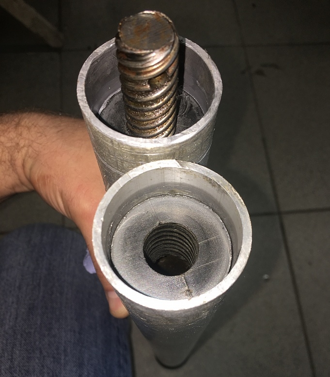

В приводе распашных ворот, провернуло внутреннюю втулку по которой ходит червячный шток. На фото она черная, длинна примерно 10 сантиметров. Текущий материал - жесткий пластик.
Необходимо изготовить 4 таких втулки.

Моделирование: 300р.
Печать: ≈400р за штуку.
Отправка: 250р.
Слой: 0,125мм. Заполнение: 80%. Сплошных слоев верх: 5. Сплошных слоев низ: 5. Сплошных периметр: 3. Материал: ABS черный
