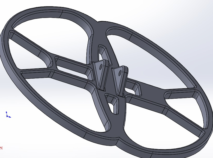

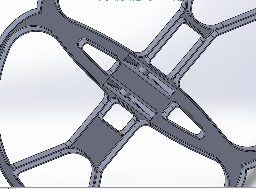

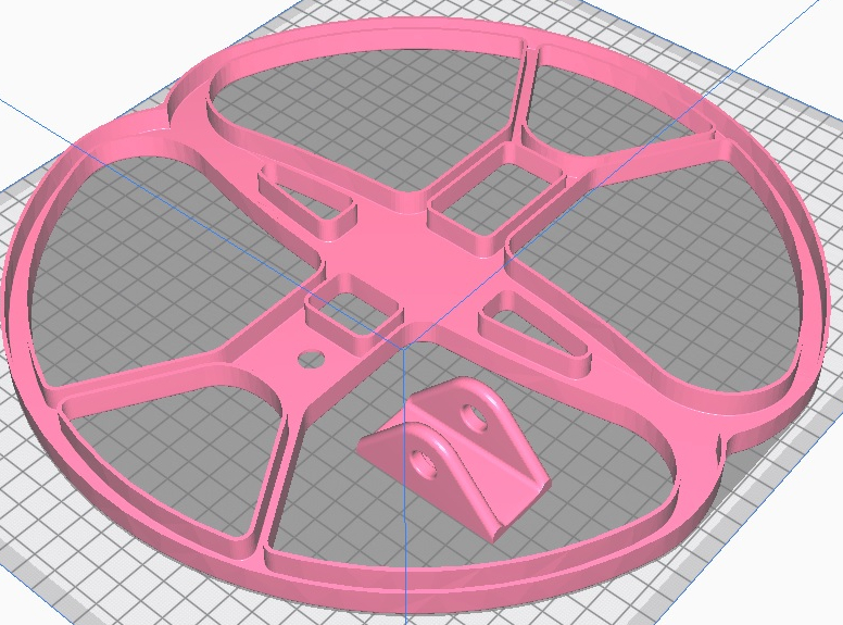

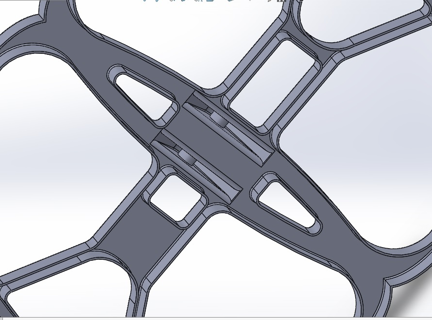

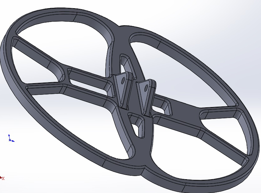

Дизайн срисован с NEL Tornado 12х13. Толщина стенки 1,2мм (оптимизировал под 3 прохода соплом 0,4мм или два прохода соплом 0,6мм), ширина канавки для укладки провода 7,5мм, ширина канавок перемычек около 5-ти мм, ширина между ушками 20мм (по желанию можно изменить как в большую так и в меньшую сторону), толщина каждого ушка во втором варианте 8мм (для любителей копать сразу датчиком). Ушки приклеиваются эпоксидкой или второй вариант с ушками под печать и поддержками. Во втором варианте ушки полые и проливаются эпоксидкой вместе с обмотками датчика что делает их более прочными.

Между ушками 20мм, печатал остатками PETG от разных производителей, чисто для пробы. Послезавтра опытный образец поедет к человеку который произведёт опытную сборку и настройку датчика.
PLA мне не нравится чисто из соображений его "хрупкости", ушки из PETG прекрасно справляются даже при заполнении 40-45%, проверено неоднократно, из 30-35 напечатанных ушек был только один возврат, да и то там датчиком пытались лес валять судя по повреждениям.

наверное я лучше все таки нарисую свою ибо твоя модель вообще не адаптирована под печать на маленьких принтерах

Хорошая модель. Очень понравилась.  Канавка под обмотки глубиной и шириной 10х10мм. В виду того, что нет стола под такой размер модели, резал и печатал частями. Печатал PETG и сам корпус и уши.
