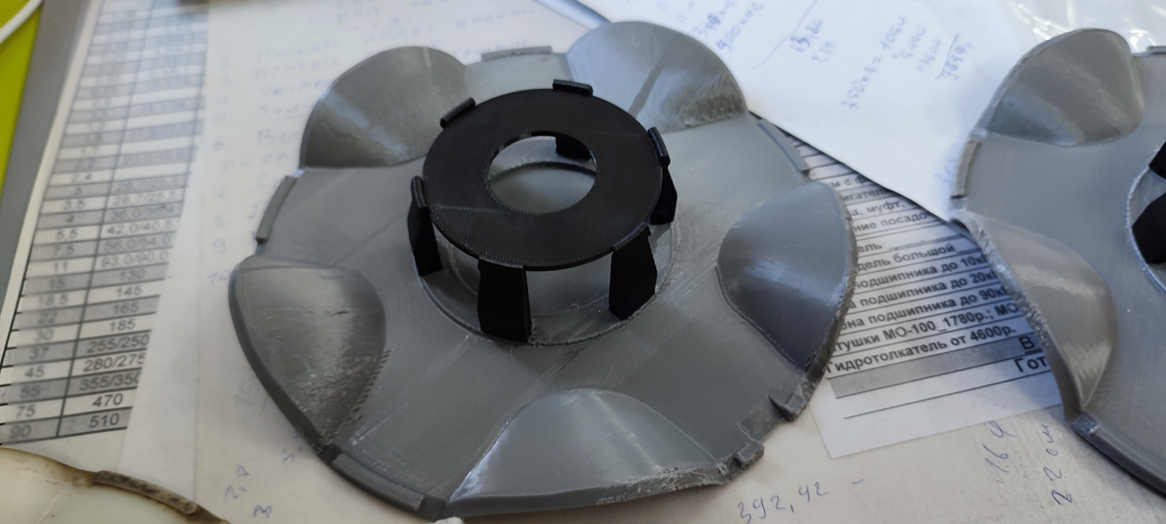

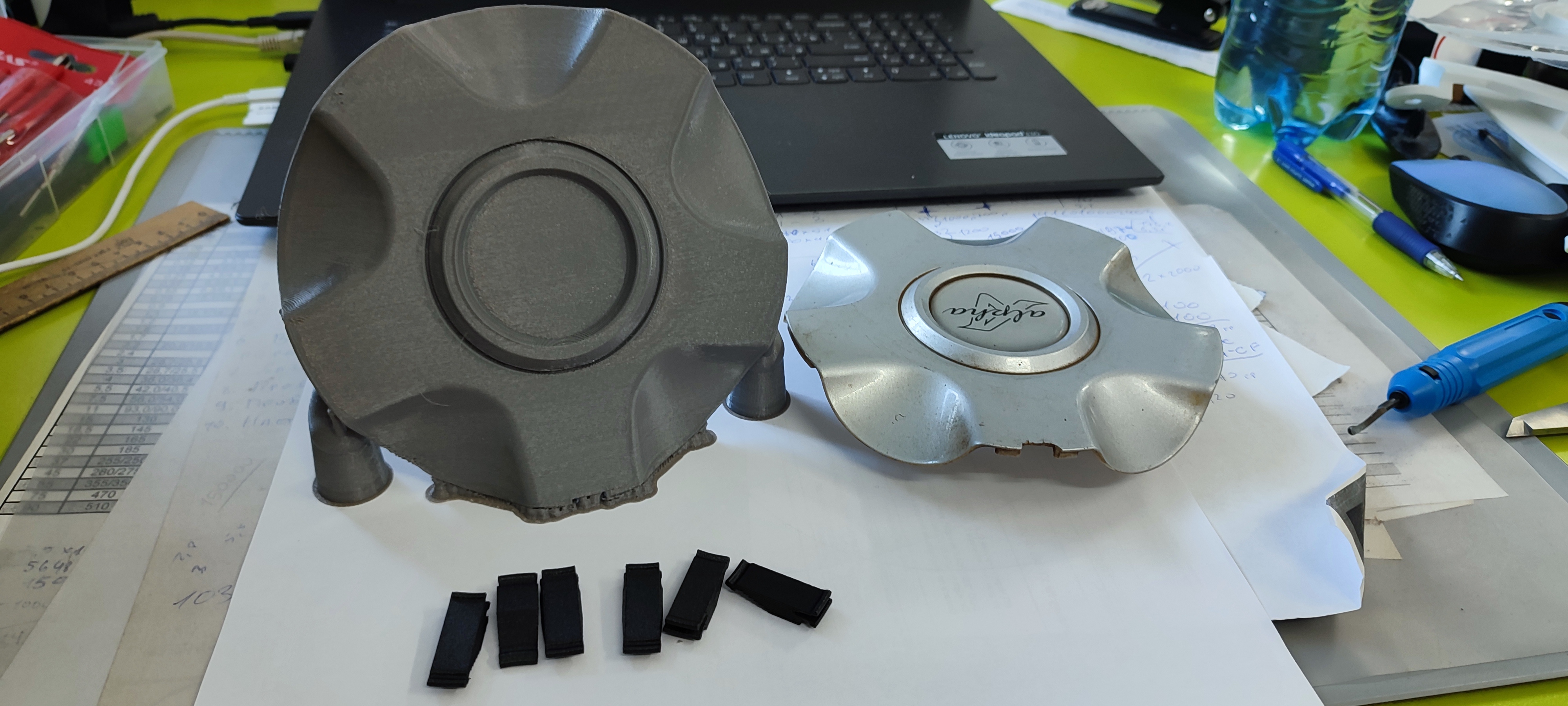

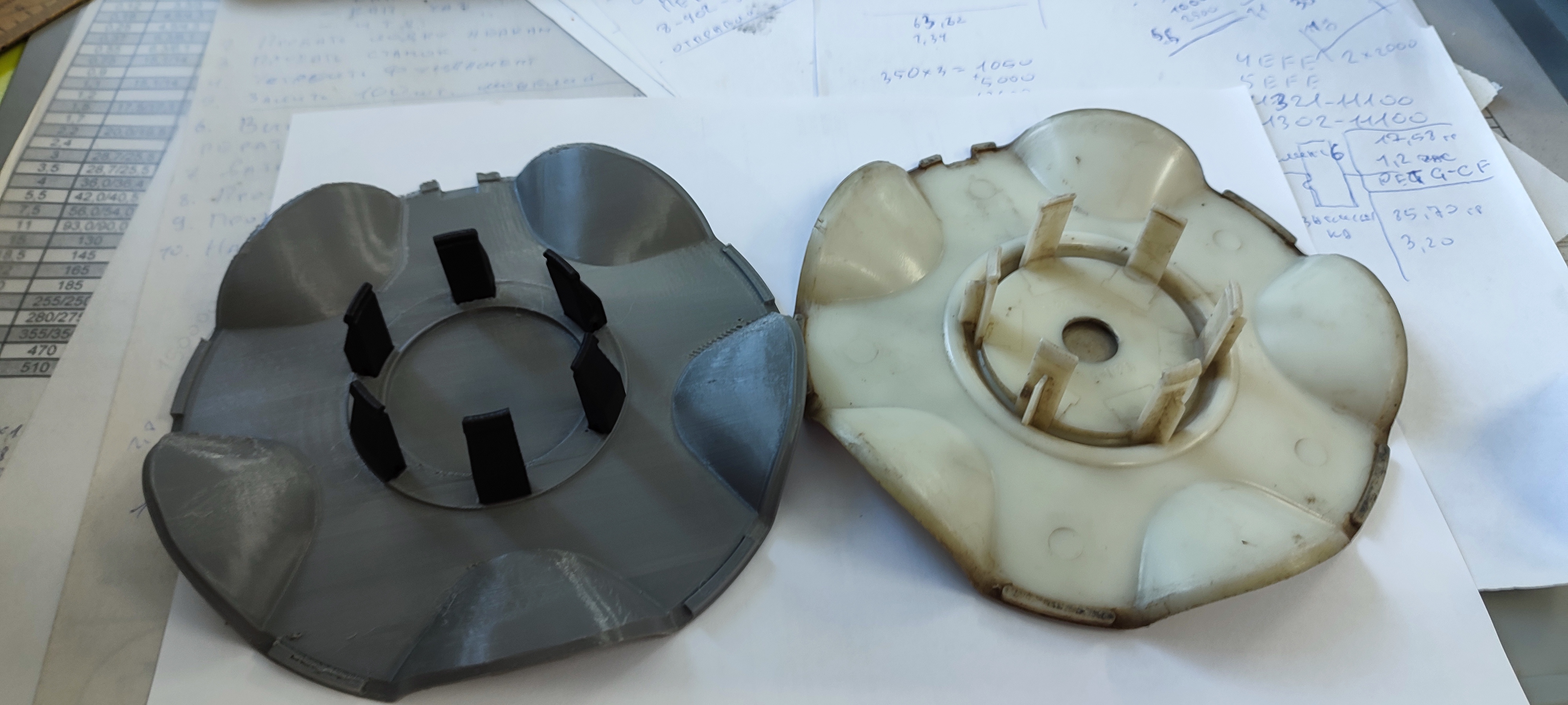

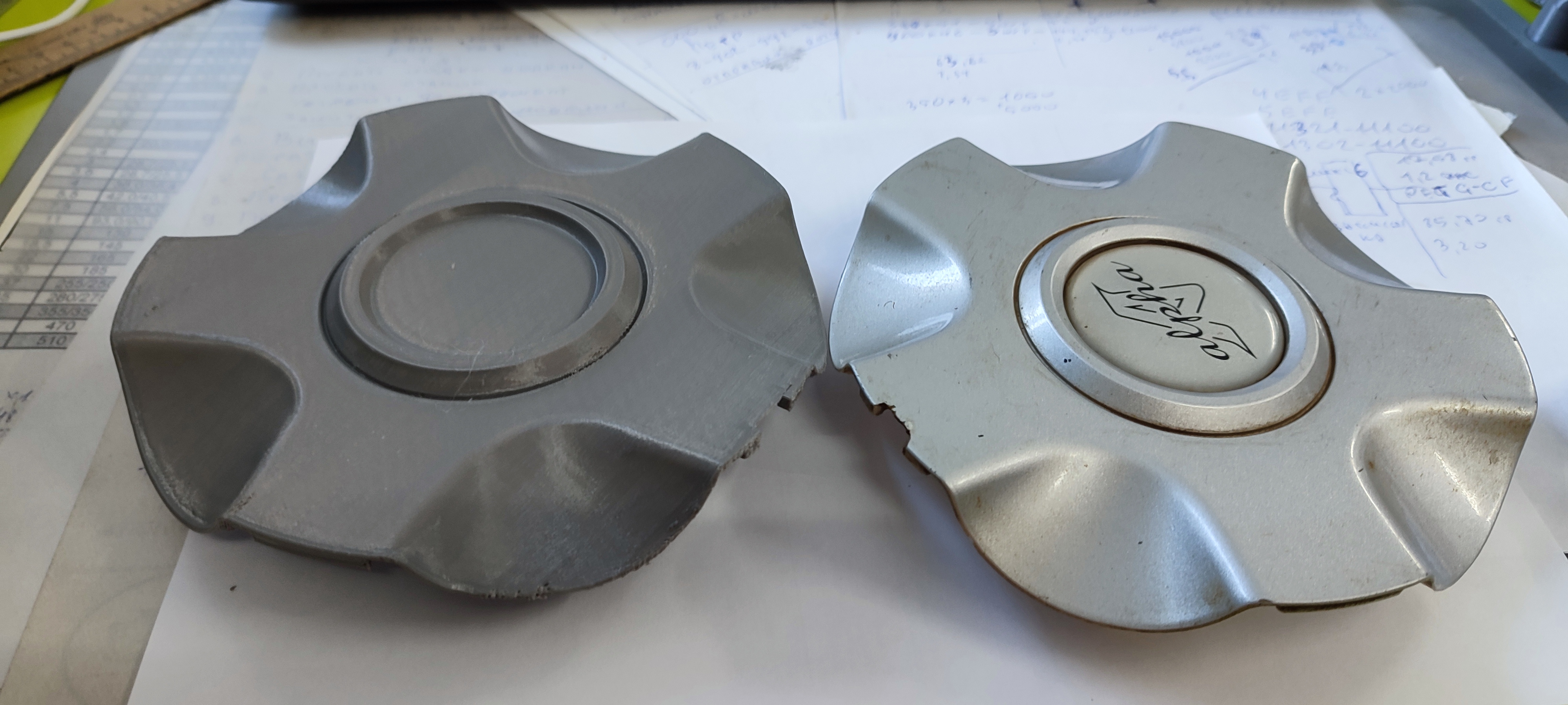

Заглушка ступицы диска Alpha. Состоит из самой заглушки и держателей (клипсы). Для сборки кольцо оправка. Собираем, устанавливаем кольцо оправку и склеиваем клипсу с заглушкой. Ждем высыхания. Устанавливаем штатное кольцо пружину.
