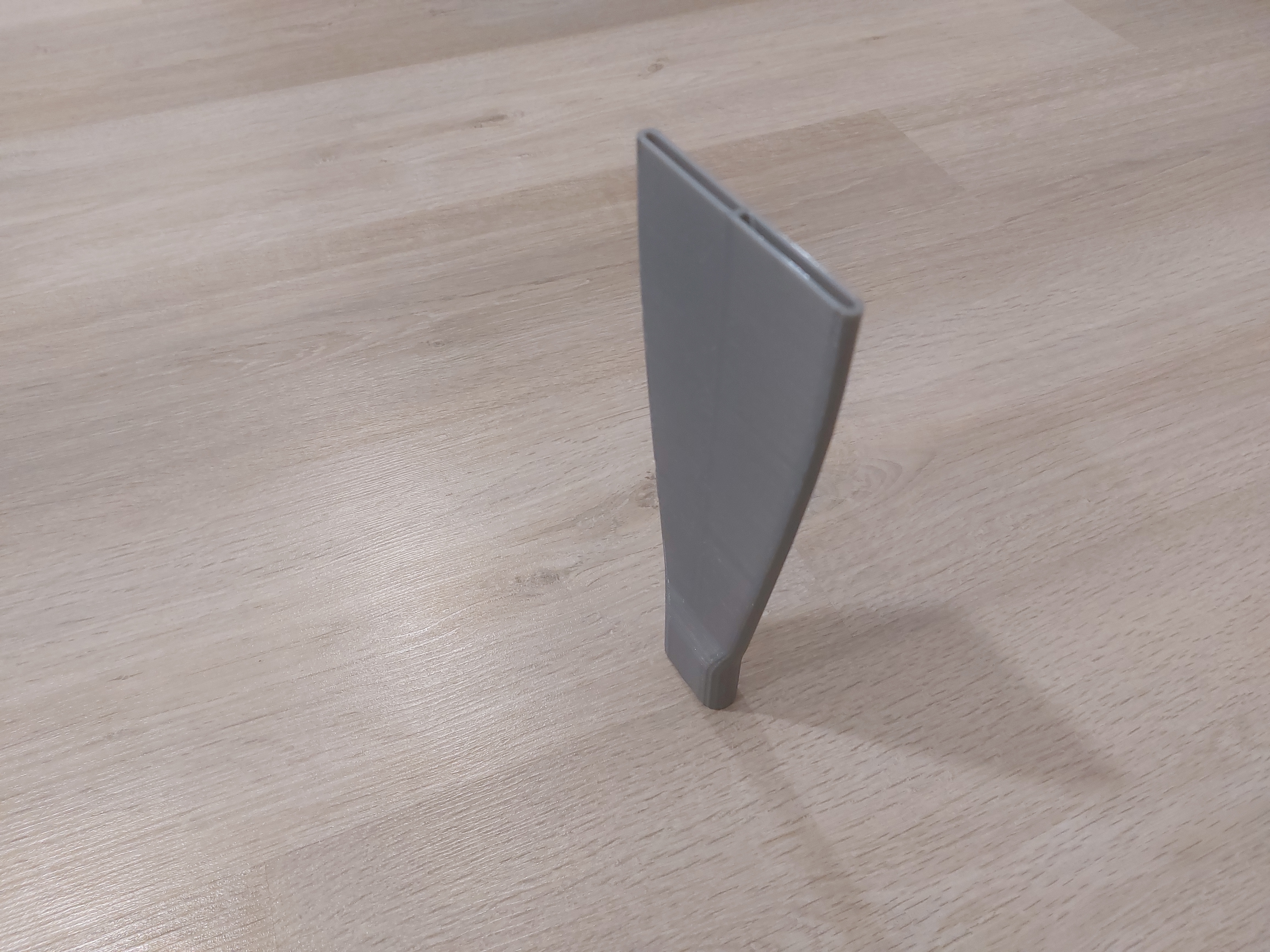

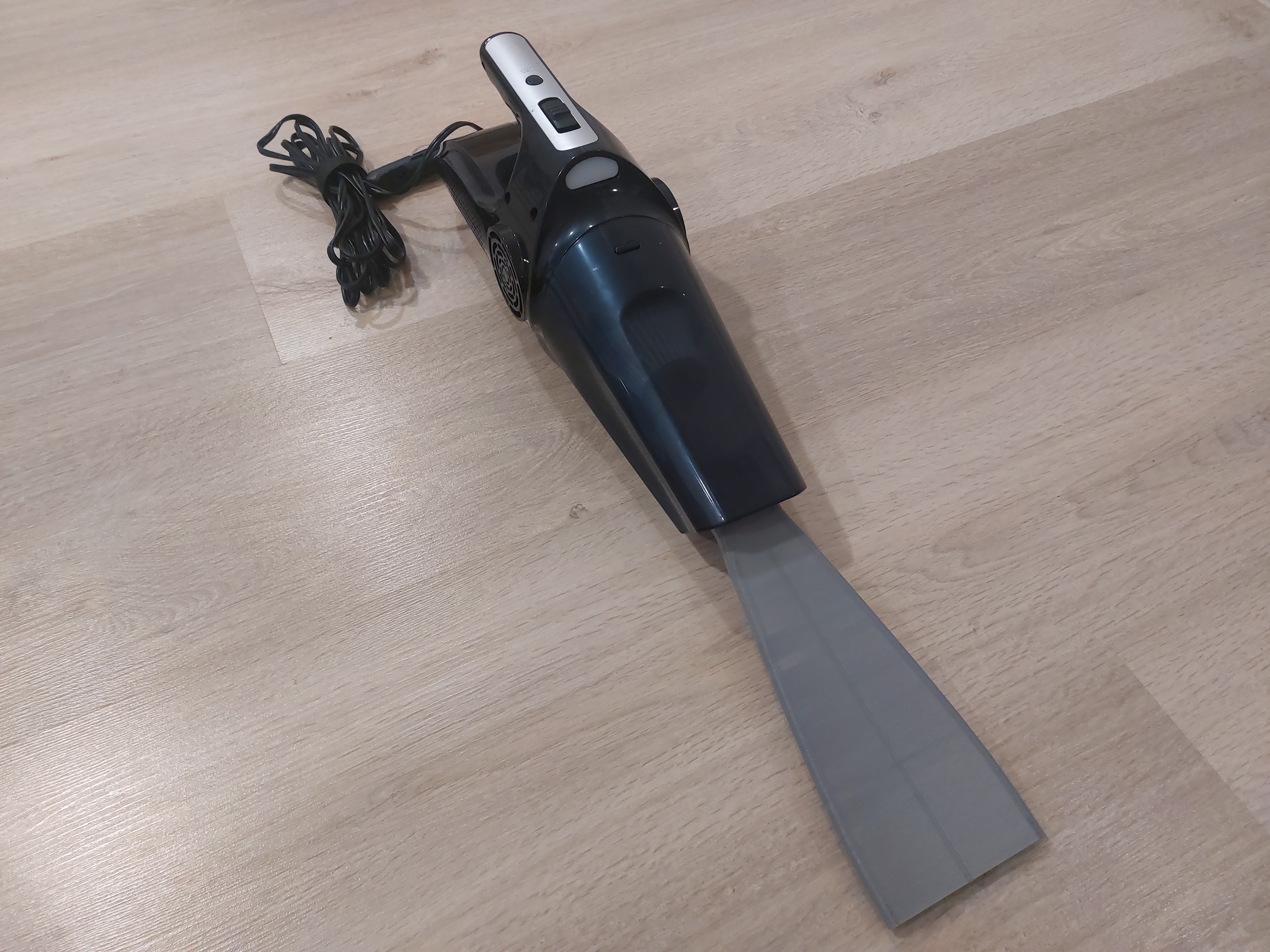

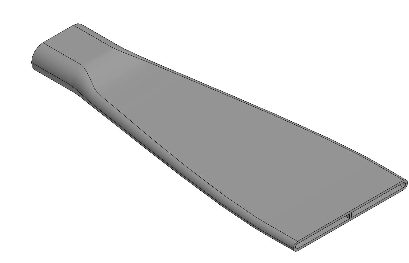

Насадка автомобильного пылесоса (проверена на пылесосе lemleo P-6055) для узких мест. Наружные размеры в месте присоединения к пылесосу - 42х18 мм. Наружные размеры всасывающего конца насадки - 90х6,6 мм. Длина насадки - 230 мм.
